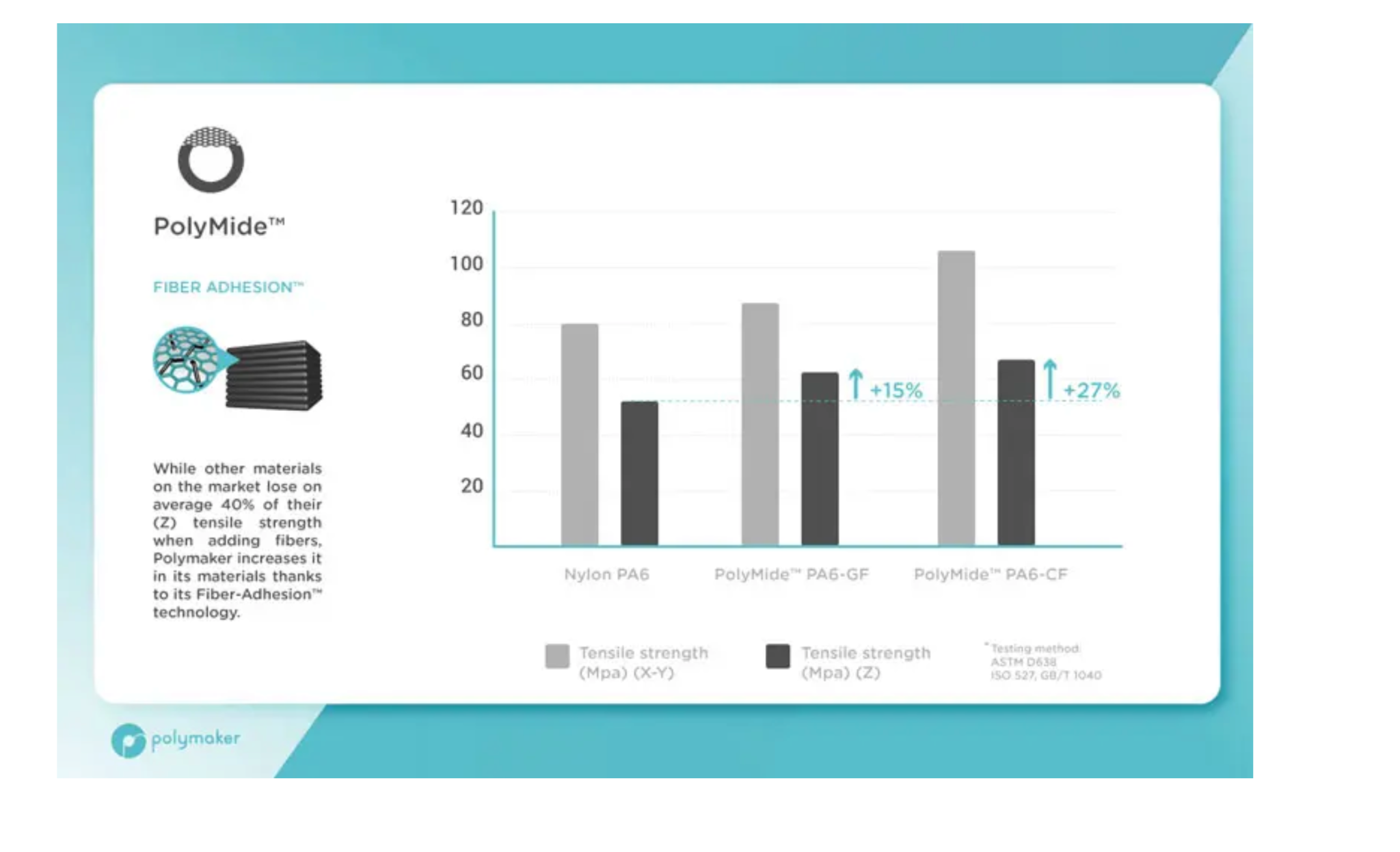

@Gnifrus Qidi ne propose pas de filament en PA GF (Nylon chargé de fibres de verre). Il faut aller chez d'autres fabricants / distributeurs pour avoir du PA6GF.
Uniquement des fibres de carbone (CF) et dans des proportions relativement faibles pour un bon comportement mécanique par rapport à ton application.
De meme leur PA12 CF sera moins rigide que le PA6 CF (pas le même polyamide), meme si la charge de fibres de carbone est la même.
Entre la fibre de verre et la fibre de carbone il y a des différences. Voici un exemple sur la résistance à la traction
La fibre de carbone donne un matériau plus rigide et plus résistant à la traction avant déformation mais conducteur de la chaleur. La fibre de verre est plus souple (mais c'est très rigide quand même) et l'anisotropie (différence de résistance suivant les axes de l'impression) moins marquée.
Ce qui veut dire implicitement que le positionnement de la pièce sur le plateau lors de l'impression est capital.
Pour ce qui est de la modification de la pièce, rajouter de la matière n'est certainement pas la solution la plus indiquée (même si c'est une piste) : plus on va mettre de matière, plus ça sera rigide et plus ça va casser net avec des matériaux chargés si on vient à dépasser la contrainte admissible du matériau. Et ces matériaux chargés n'ont que de très faibles élongations avant rupture.
Ce que l'on veut, c'est que l'endroit qui doit plier reste dans les limites de contraintes admissibles du domaine élastique de la matière. Ainsi elle se déforme de manière temporaire et revient à sa place lorsqu'il n'ya plus de contraintes. Il vaut mieux faire des simulations numériques pour valider le design (ou alors mettre les contraintes et demander à générer le design par la CAO....)
Enfin chaque matériau (type et fabricant) a ses propres comportements et apprendre sur un type ne sera que partiellement transposable sur un autre type.
Donc à part acquérir de l'expérience en partant du plus simple (PLA) pour ensuite passer par du PETG, de l'ABS, du PA et enfin des matériaux composites, il n'y a pas de recette miracle.
Si ta pièce est celle que j'ai vue sur un autre de tes posts, une machine multi-matériaux est quasi nécessaire pour pouvoir imprimer avec des supports solubles. Ce qui garantira le dimensionnel et l'état de surface.
Si tu as du temps et de l'argent, un gout pour la technique et pas un besoin urgent de ta pièce, c'est jouable et tu apprendras plein de choses passionnantes.
Si tu as juste besoin de ta pièce fonctionnelle (meme en plusieurs exemplaires), mieux vaut passer par quelqu'un dont c'est le métier.

Bonjour V3DP et merci beaucoup pour ta réponse très complète que j'ai pris plaisir à lire plusieurs fois afin de bien comprendre l'ensemble de tes propos.
Je vais déjà découvrir l'impression 3D dans sa globalité en me documentant, avec des matériaux pas trop onéreux, même si j'ai bien compris que le comportement des autres matériaux seront différents. Donc, comme tu l'as dit, d'abord du PLA, puis du PETG, ABS ….etc...
Pour ce qui est de ma pièce, je vais voir si j'arrive déjà à la modéliser et peut-être l'imprimer en PLA, juste pour voir si l'ensemble se comporte bien, sans contraintes de câble. Après, j'envisagerai éventuellement de changer de matériaux, si le coût ne dépasse pas le prix de la pièce d'origine (je n'ai aucune idée si je vais devoir utiliser un rouleau entier d'1kg ou la moitié…).
A suivre donc, on ne va pas griller les étapes. J'ai tout mon temps car maintenant, on ne tond plus (ouf). Et en plus, c'est en dépannage du robot de tonte...😉
Merci encore d'avoir pris le temps de me répondre.
