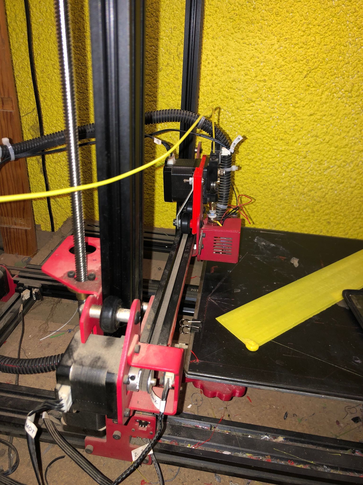

Pierre32 Posté(e) Novembre 21, 2024 Posté(e) Novembre 21, 2024 Bonjour je voudrais essayer d'augmenter la capacité maximale de température de la tête d'impression de mon imprimante Alfawise U20, je sais que cela est contenu dans le firmware et que l'on peut changer la valeur, actuelle 250° que je voudrais passer à 260°/270° , le matériel devrait pouvoir le supporter ...., oui, non??? Est ce possible aussi, j'ai rapprocher le moteur/extrudeur au plus prêt de la tête d'impression, sur cette U20, pour les matières souple c'est super, si quelqu'un veut la pièce de fixation du dit moteur je peux fournir le fichier 3d Solidworks et .stl aussi

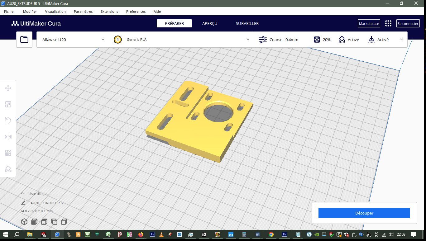

Pierre32 Posté(e) Novembre 24, 2024 Auteur Posté(e) Novembre 24, 2024 merçi pour la réponse, apparemment j'ai une tête de première génération ... je vous mets en pièce jointe le .stl du support moteur/extrudeur cordialement Pierre EXTRUDEUR 5.STL le .dxf aussi extrudeur 5.dxf j'ai installé le firmwre que vous m'avez conseillé, à 246° un message d'erreur sur l'écran de l'imprimante apparait, cf photo pièce jointe, pouvez vous m'en dire plus?

Pierre32 Posté(e) Novembre 24, 2024 Auteur Posté(e) Novembre 24, 2024 si j'ai bien compris, je rajoute ces 2 lignes dans le g-code à l'emplacement des température? cf image jointe
PPAC Posté(e) Novembre 24, 2024 Posté(e) Novembre 24, 2024 il y a 26 minutes, Pierre32 a dit : si j'ai bien compris, je rajoute ces 2 lignes dans le g-code à l'emplacement des température? cf image jointe Non, c'est un truc à faire une seule fois. (Pour recalculer les paramètres de PID de la chauffe de le tête d'impression, donc a ne surtout pas refaire en début de chaque impression car perte de temps et suintement de filament si chargé ...) Donc dans un fichier "d'impression" initialement vide. Ou via un soft (qui permet l'envoie d'instructions gcode) connecté en USB a l'imprimante 1
Pierre32 Posté(e) Novembre 24, 2024 Auteur Posté(e) Novembre 24, 2024 avec Cura cela doit être possible, je copie ces 2 lignes dans le G-code de démarrage? si oui à quelle place?cf image jointe
