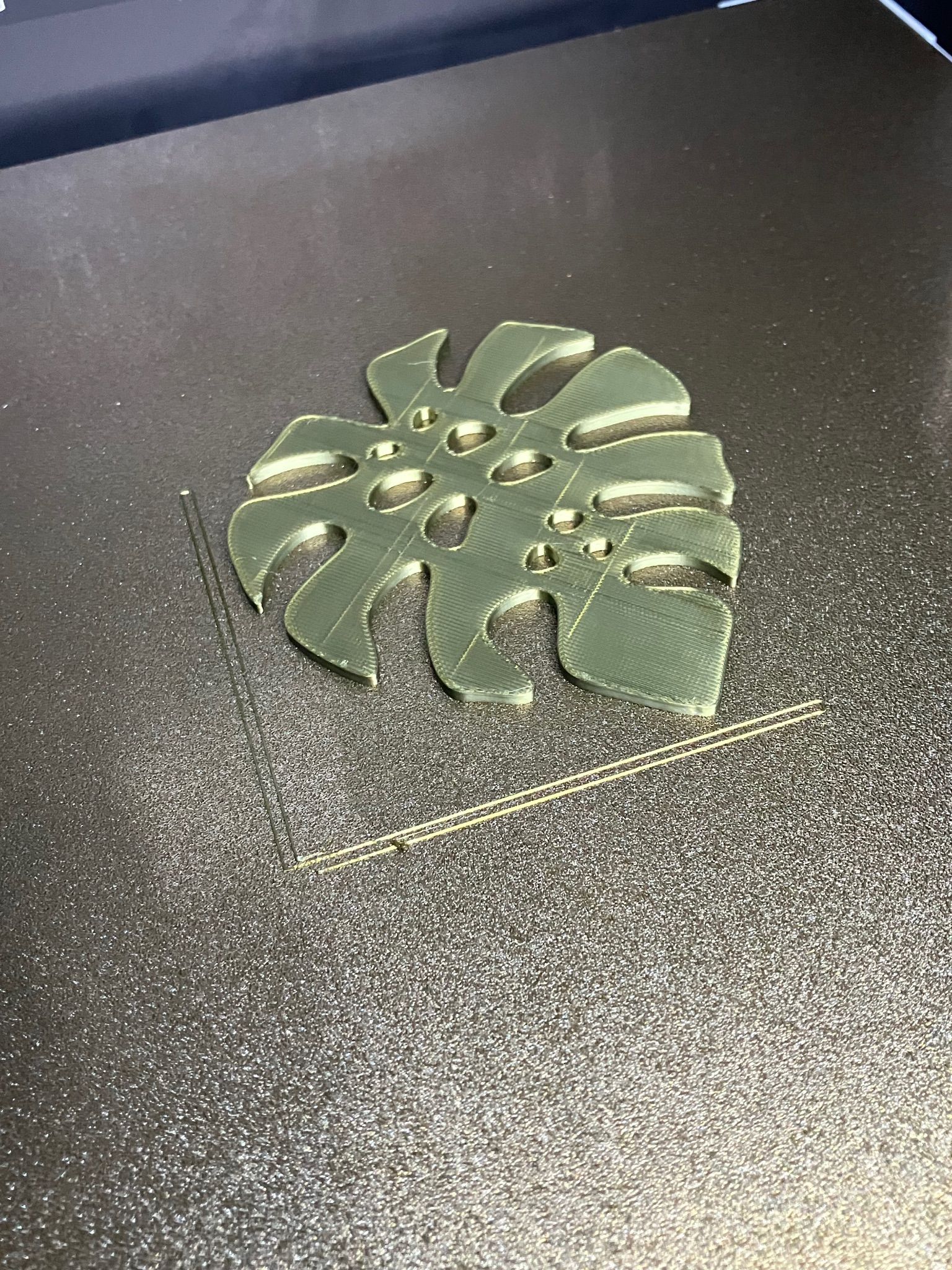

petite impression d'ABS Qidi ce matin en 30 x 90 mm
utilisation du profil stock Qidi c'est passé crême 😄
pour la première couche on a le périmètre à 50 mm/s et le remplissage à 105 mm/s
le rendu effet carbone

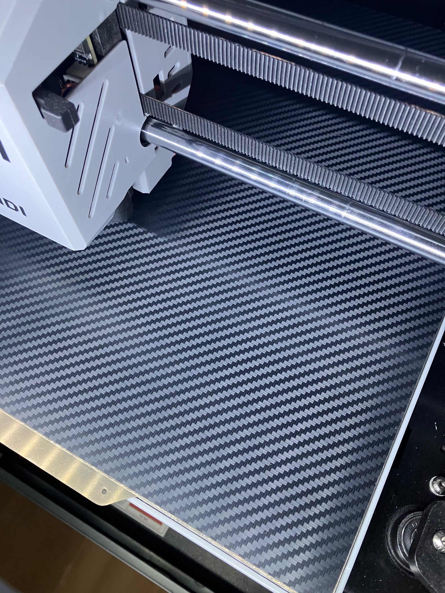

en tout cas le décollage des pièces sur le PET froid c'est un plaisir

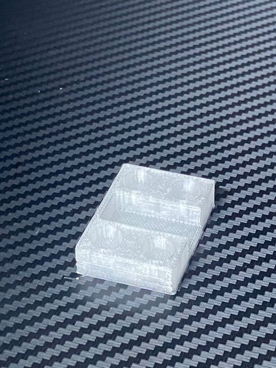

petite impression en Petg ça passe nickel avec le profil stock Qidi ... je vais refaire un essai avec un PLA d'une autre marque car c'est peut être ce PLA translucide de marque JAYO qui est spécifique
Là il s'agit d'un Petg translucide Geetech
c'est bien ce filament Pla qui est à part, avec un autre ça ne pose pas de problème
là un PLA silk qui s'est imprimé nickel à 215 degrés
je ne sais pas si c'est le cas d'autres utilisateurs de plateau avec un revêtement PET mais je suis en moyenne obligé de remonter ma température d'extrusion de 5 degrés et mon plateau de 2 à 5 degrés
la couche de PET qui est assez épaisse fait manifestement isolant donc pour ma part plateau à garder pour une impression spécifique mais pas à utilisé au quotidien même sur la face PEI texturé car l'effet isolant est toujours là 😉

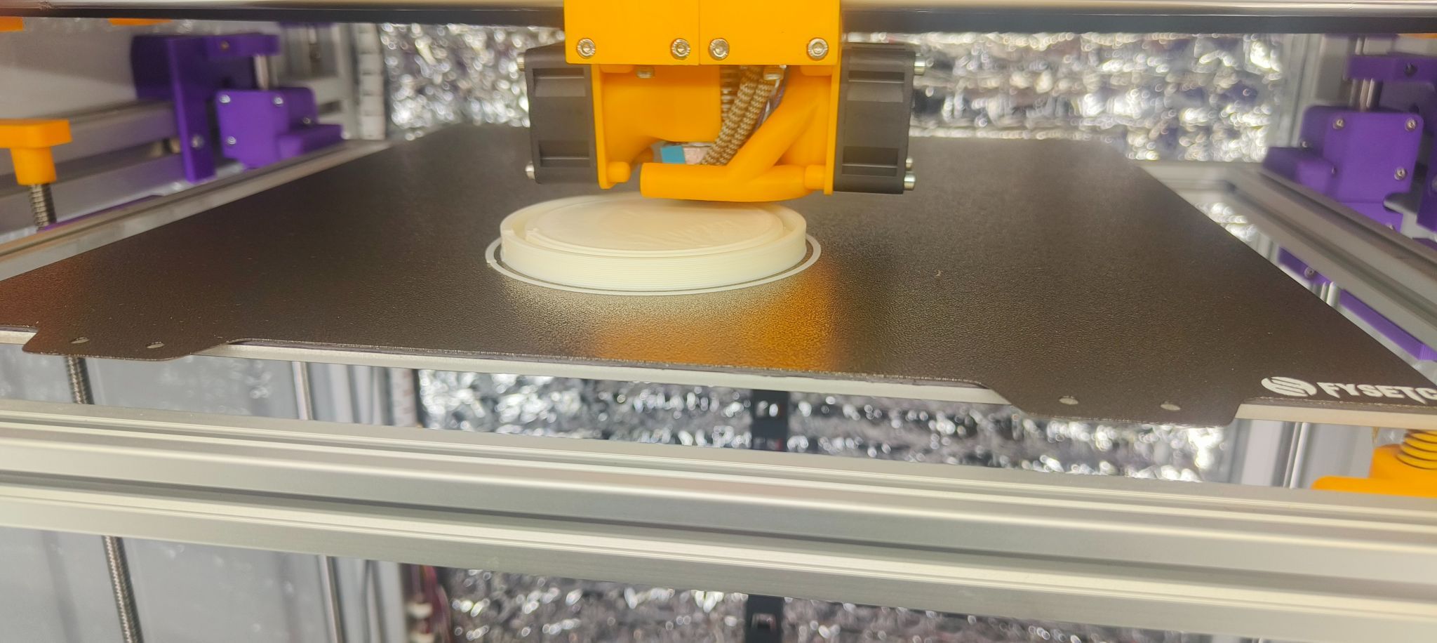

Je viens d'installer un plateau en PEI, je l'utilise avec de l'ABS et pas de problème, très bonne adhésion .
la température de mon plateau est de 110 degrés, première couche vitesse réduite et bien ecrasée.
Modifié (le) par lion02
