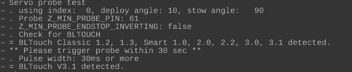

pommeverte Posté(e) Novembre 26, 2024 Posté(e) Novembre 26, 2024 (modifié) Salut, Il y a 6 heures, Mav-erick a dit : Serait-ce le BLT qui a rendu l'âme à son tour?? Si je devais parier, je miserais sur ça . Si tu as le détecteur de fin de course Z d'origine, tu pourrais le monter et flasher le firmware qui correspond à cette nouvelle configuration, histoire de valider cette hypothèse, à moins que tu ne préfères patienter jusqu'à l'arrivée du CRTouch . Depuis Pronterface, par exemple, tu peux aussi envoyer le Gcode M43 S pour vérifier le fonctionnement du BLtouch. Tu devrais avoir une réponse de ce style: Citation >>> M43 S SENDING:M43 S Servo probe test . using index: 0, deploy angle: 10, stow angle: 90 . Probe Z_MIN_PIN: xx . Z_MIN_ENDSTOP_INVERTING: false . Check for BLTOUCH = BLTouch Classic 1.2, 1.3, Smart 1.0, 2.0, 2.2, 3.0, 3.1 detected. ** Please trigger probe within 30 sec ** "tu as 30 secondes pour enfoncer la touche avec ton doigt" . Pulse width: 30ms or more = BLTouch V3.1 detected. ok P15 B3 Il y a 6 heures, Mav-erick a dit : Merlin Marlin 2.1 (aimablement compilé et fourni par un des membres (Pommeverte il me semble) il te semble bien . J'imagine que tu penses à ce sujet , où tu pourrais tester le firmware de ce message. Modifié (le) Novembre 26, 2024 par pommeverte

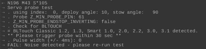

Mav-erick Posté(e) Novembre 27, 2024 Auteur Posté(e) Novembre 27, 2024 Il y a 13 heures, pommeverte a dit : Salut, Si je devais parier, je miserais sur ça . Si tu as le détecteur de fin de course Z d'origine, tu pourrais le monter et flasher le firmware qui correspond à cette nouvelle configuration, histoire de valider cette hypothèse, à moins que tu ne préfères patienter jusqu'à l'arrivée du CRTouch . Depuis Pronterface, par exemple, tu peux aussi envoyer le Gcode M43 S pour vérifier le fonctionnement du BLtouch. Tu devrais avoir une réponse de ce style: il te semble bien . J'imagine que tu penses à ce sujet , où tu pourrais tester le firmware de ce message. Bonjour. Merci pour le retour. Quel concours de circonstances quand même... Après la sonde le BLtouch. J'ai envoyé le Gcode M43 S et voilà ce qu'il en ressort : If I Follow the instructions "please re-run test" le résultat est le même. Si je passe par l'écran de contrôle de l'imprimante (auto test BLtouch) , le BLT s'excite 4 ou 5 fois puis plus rien. Je pense, qu'en dernier recours, je vais essayer de flasher le firmware et voir ce que ça donne. Peut-être y a t'il eu un bug quand la Thermistance a lâché. Sinon je vais compiler Marlin sans le BLT et le "pousser dans la motherboard" comme disent nos amis canadiens. Je suis assez loin des 50 000 détections du BLT comme indiqué dans la notice jointe. Comme je suis un peu (trop) méticuleux, j'ai refait le test "M43 S" et cette fois-ci j'ai obtenu ça : De peur de le forcer, je n'avais peut-être pas assez poussé le probe. Je ne suis pas spécialiste, mais comparé à ton exemple, mon résultat semble plutôt correct à part que je n'ai pas la dernière ligne "ok P15 B3" mais seulement "ok". De toute façon, j'avais déjà dans l'idée de remplacer le BLT par un CRT car la touche en plastique me semble un peu fragile et parfois , si j'ajoute un produit adhésif sur le lit, elle avait tendance à légèrement coller au lit et rebondir en remontant, ce qui me faussait les détections de 10 à 15 100èmes.
pommeverte Posté(e) Novembre 27, 2024 Posté(e) Novembre 27, 2024 (modifié) Salut, Il y a 2 heures, Mav-erick a dit : De peur de le forcer, je n'avais peut-être pas assez poussé le probe Ca vaudrait le coup de refaire le test 4 ou 5 fois, histoire de vérifier si le BLTouch est fiable ou pas. Il y a 2 heures, Mav-erick a dit : je n'ai pas la dernière ligne "ok P15 B3" mais seulement "ok" t'inquiète, c'est normal. Mon exemple était donné pour une carte 8 bits et une ancienne version de Marlin Modifié (le) Novembre 27, 2024 par pommeverte
