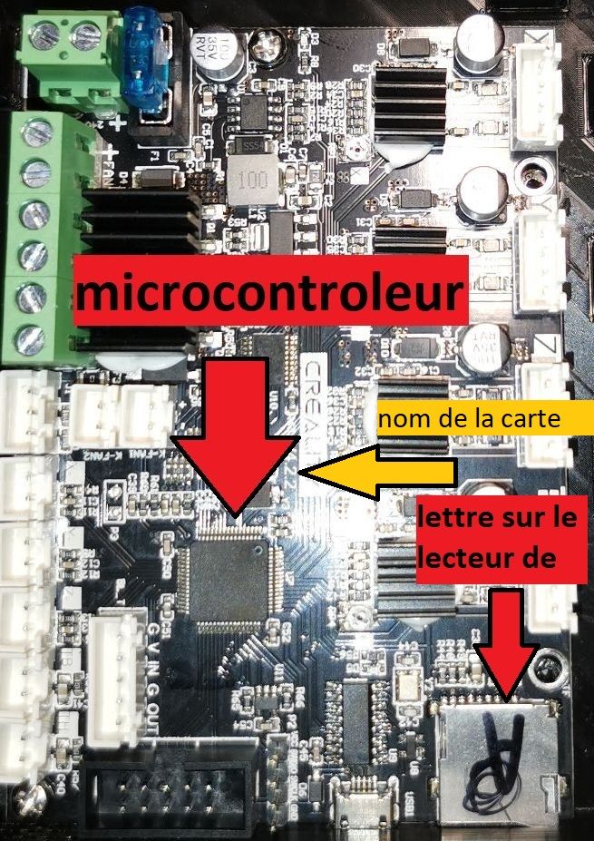

pommeverte Posté(e) Décembre 14, 2022 Partager Posté(e) Décembre 14, 2022 Salut et bienvenue, Voici 2 firmwares à tester en fonction de ton microcontrôleur (STM32F103RC6 firmwareV1RC_V422.bin ou STM32F103RE6/GD32... firmwareV2RE_V422.bin ). J'ai fait l'hypothèse que le BLtouch était câblé sur le port dédié de la carte-mère et non pas l'entrée Zmin. Si tu nous donnes la/les lettres inscrites au feutre sur le lecteur de carte µSD, je pourrais peut-être affiner le firmware. Citation Rappel: après le flashage, il faut initialiser l'eeprom. Je te conseille de tester le fonctionnement du BLtouch en lançant une prise d'origine (home/homing) avec la buse assez haute (>100mm) afin d'avoir le temps d'éteindre l'imprimante si la buse descend sans avoir déployé la touche du BLtouch ou si la touche ne se rétracte pas automatiquement lorsque tu l'enfonces avec le doigt. Si tout s'est bien passé, alors tu peux lancer une prise d'origine normale (sur le plateau). Pour info, tu peux accéder au babystep en double-cliquant sur le bouton rotatif du pupitre. C'est utile pour le réglage fin/précis du Zoffset. Je te conseille de l'affiner en direct, pendant l'impression de la couche initiale, comme dans cette vidéo. Rappel2: pour corriger la géométrie du plateau, tu peux suivre ces instructions Lien vers le commentaire Partager sur d’autres sites More sharing options...

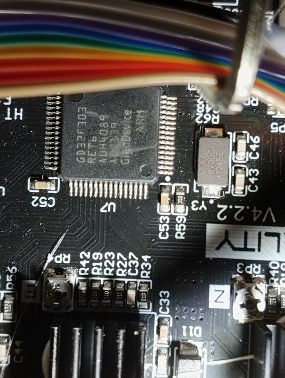

Mav-erick Posté(e) Décembre 16, 2022 Auteur Partager Posté(e) Décembre 16, 2022 (modifié) Bonjour et merci pour le retour. Je suis en déplacement et j'ai loupé mon avion pour rentrer ce soir, je vais voir ça en rentrant demain soir...(10 heure du matin pour toi). Entre parenthèses, je n'ai pas de lettre sur le lecteur sdcard et le dissipateur thermique est tellement collé que je n'ai pas trop envie de forcer. Mais c'est bien une carte Creality V4.2.2, BLTouch cablé sur le port dédié (5 pins). Quand au microcontrôleur, Je joins les photos de la carte mère. Modifié (le) Décembre 16, 2022 par Mav-erick Lien vers le commentaire Partager sur d’autres sites More sharing options...
hyoti Posté(e) Décembre 16, 2022 Partager Posté(e) Décembre 16, 2022 Il y a 2 heures, Mav-erick a dit : Bonjour et merci pour le retour. Je suis en déplacement et j'ai loupé mon avion pour rentrer ce soir, je vais voir ça en rentrant demain soir...(10 heure du matin pour toi). Entre parenthèses, je n'ai pas de lettre sur le lecteur sdcard et le dissipateur thermique est tellement collé que je n'ai pas trop envie de forcer. Mais c'est bien une carte Creality V4.2.2, BLTouch cablé sur le port dédié (5 pins). Quand au microcontrôleur, Je joins les photos de la carte mère. @pommeverte Son processeur est un Gigadevice (GD32F303..) 1 Lien vers le commentaire Partager sur d’autres sites More sharing options...
pommeverte Posté(e) Décembre 16, 2022 Partager Posté(e) Décembre 16, 2022 Merci @hyoti ce sera donc ce firmware Le 14/12/2022 at 18:54, pommeverte a dit : firmwares à tester en fonction de ton microcontrôleur (... STM32F103RE6 / GD32... firmwareV2RE_V422.bin ). Lien vers le commentaire Partager sur d’autres sites More sharing options...

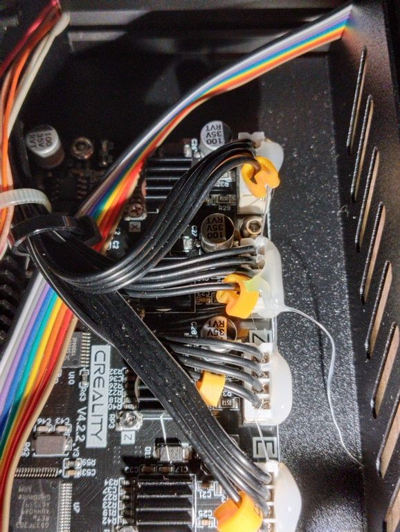

pommeverte Posté(e) Décembre 21, 2022 Partager Posté(e) Décembre 21, 2022 Salut, Le 18/12/2022 at 14:26, Mav-erick a dit : ... je viens de finir le Linear Advance Je ne suis pas certain que l'activation du linear advance soit conseillé. On ne sait pas quel pilote de moteur tu as sur l'extrudeur. Dans ton cas, le seul moyen serait de décoller le radiateur pour lire le marquage. Si c'est un TMC2208, tu risques d'avoir une interruption en plein milieu d'une impression . PS: je viens seulement de voir par hasard que tu avais complété ton message. Pour info, si tu ajoutes mon pseudo au message modifié, je devrais être alerté . Pour ajouter un pseudo, tu tapes @ suivi du nom que tu valides dans la liste qui apparait automatiquement. Lien vers le commentaire Partager sur d’autres sites More sharing options...
