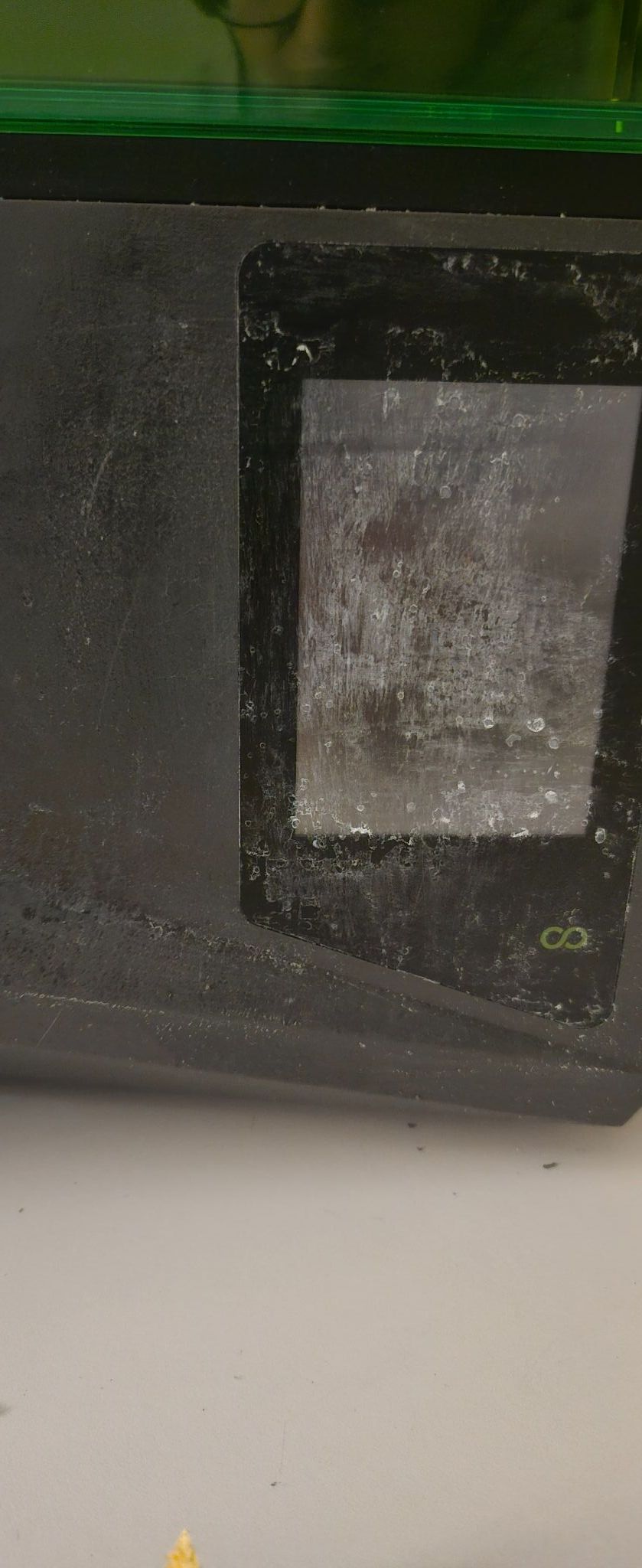

Bonjour, j'ai l'impression d'avoir fait une belle connerie, en sortant mon impression j'ai fait tomber une petite gouttes de resine sur la façade avant, j'ai donc pris mon nettoyant (le détergent elegoo pour resine) affin de nettoyer la dite goutte sauf que je me retrouve avec ce résultat : (voire photo)
J'ai l'impression que ca as fait fondre le plastique ou retirer le vernis ? Il y as t'il un moyen de récupérer ça ou je vien juste de deffoncer la façade ? L'écran fonctionne toujours c'est esthétique (j'espÚre ?) Mais c'est bien chiant...

Merci j'ai essayer des les contacter j'attend une réponse dans le doute j'ai été acheter de l'isopro pour voire si le devant réagis pareils j'avoue je suis un peu dégouté j'ai la machine depuis hier et j'ai peur qu'en "grattant" ça ne l'abßme que plus

Ok je vien de faire le teste u coton tige à 2 endroit un avec de l'iso l'autre avec le détergent je confirme que c'est bien le détergents qui fait fondre le plastique de la façade ça le rend mou et collants

J'utilise le détergent Elegoo et je confirme que son solvant attaque fort certains plastiques tels que l'ABS ou l'ASA imprimés par FDM (mais bien évidement, pas la résine acrylate des imprimantes MSLA) en les faisant fondre de maniÚre similaire à l'acétone. Pas d'effet visible en revanche sur divers autres matiÚres plastiques tels que le linoléum.

Ok. Concernant l'Elegoo, son principal composant est le solvant à hauteur de 50 %, un mix d'esters simples et dibasiques (DBE) :
1,4-dimethyl butanedioate,
1,5 dimethyl pentanedioate
1,6 dimethyll hexanedioat
puis viennent des lipides et un polyiol à hauteur de 35 % pour booster l'efficacité :
Fatty acids
C5-10, esters with pentaerythritol
et enfin le détergent proprement dit, un groupe dodécyloxy éthoxy à queue hydrophobe (15 %) :
Disodium C-[2-[2-[2-(dodecyloxy)ethoxy]ethyl] sulphoatosuccinate
Connais-tu ces produits en particulier et si oui, sais-tu les effets adverses principaux ?
DĂ©jĂ  pour le solvant, il y a la mention "Acute Tox., 4, H302" qui signifie "toxicitĂ© aigĂŒe" mais de niveau 4/5 (1 Ă©tant la + toxique et 5 est la - toxique. La catĂ©gorie 4 indique une toxicitĂ© aiguĂ« modĂ©rĂ©e) et H302 = "Nocif en cas d'ingestion".

bonjour @flux_capacitor le premier composé est un classique dans un décapant ou un détergent c'est un solvant, le second est un agent de libération (il va permettre en somme de décoller la résine non polymérisée) mais à ce % il aura probablement un cÎté opacifiant
le 3 eme est un tensio actif anionique classique dans les détergents doux (trÚs utilisé en cosmétique)
donc on a bien un détergent mais c'est le premier composant qui pose problÚme, les Ester et l' ABS ne sont pas copains du tout
