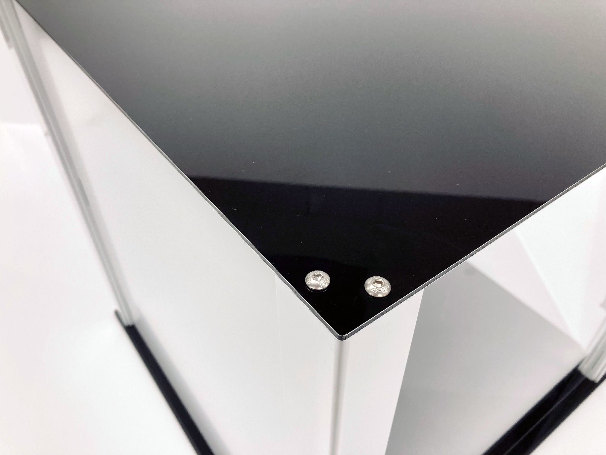

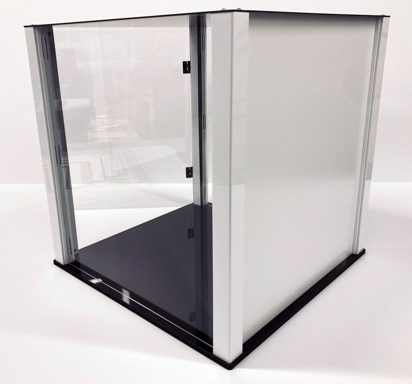

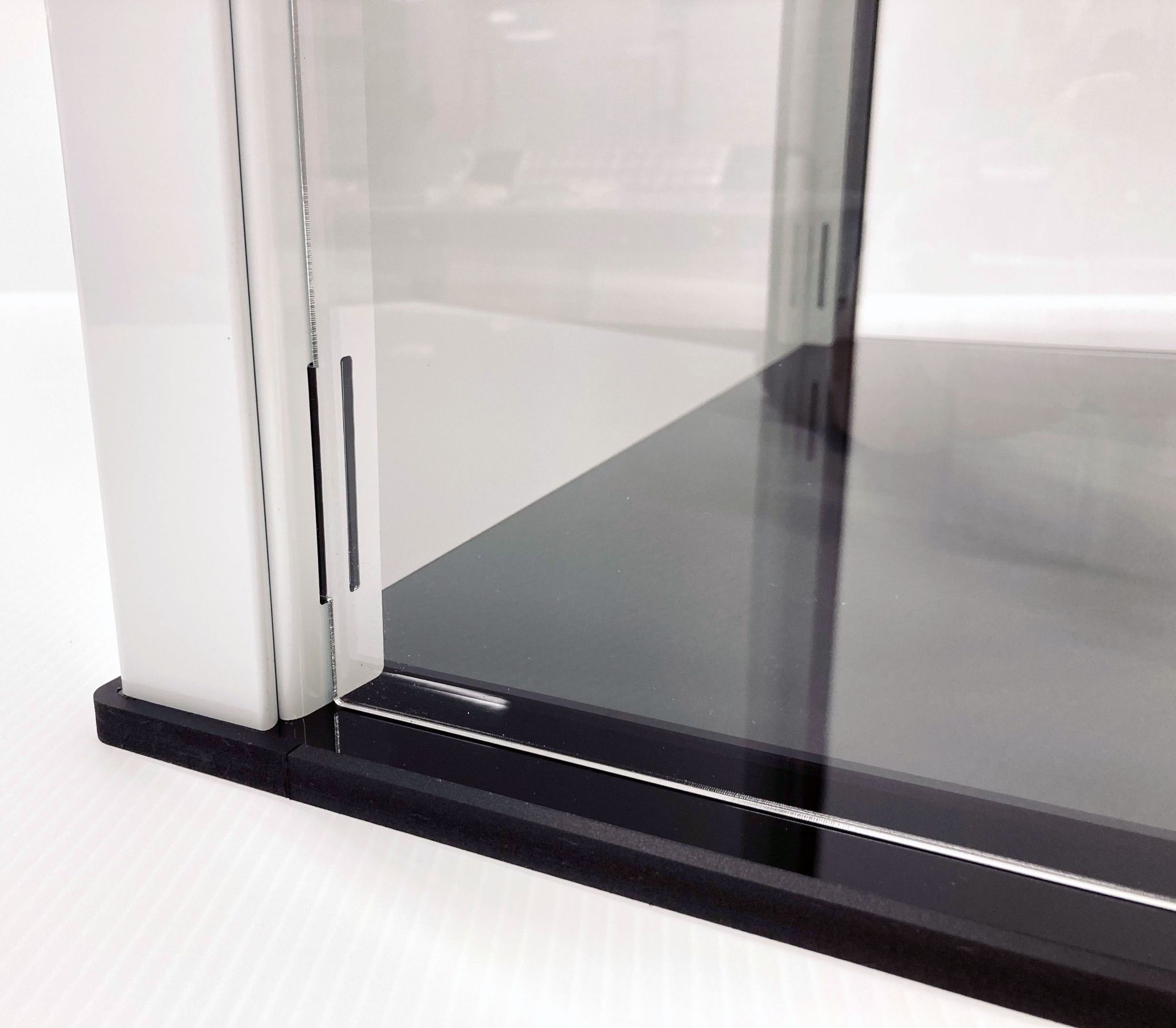

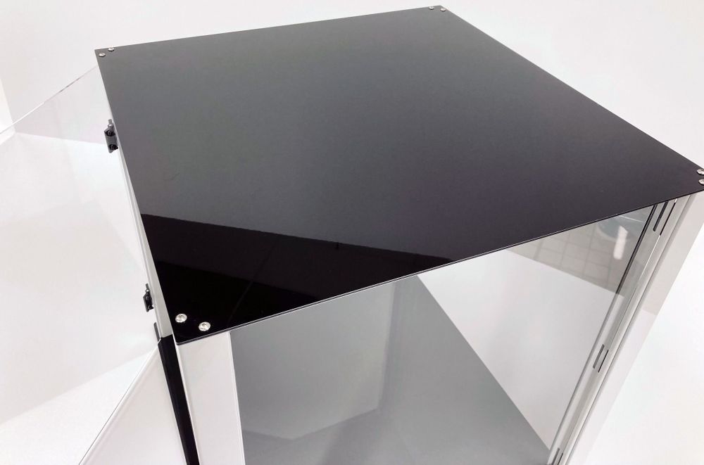

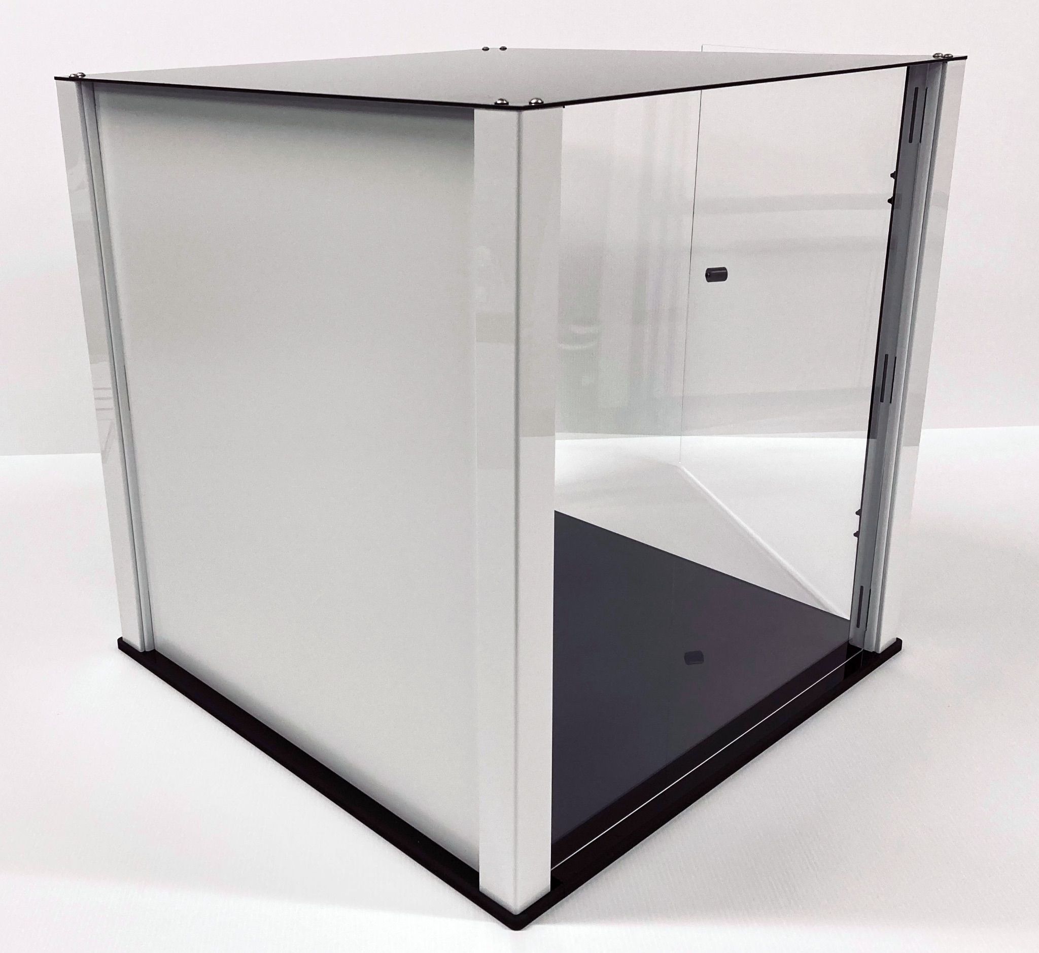

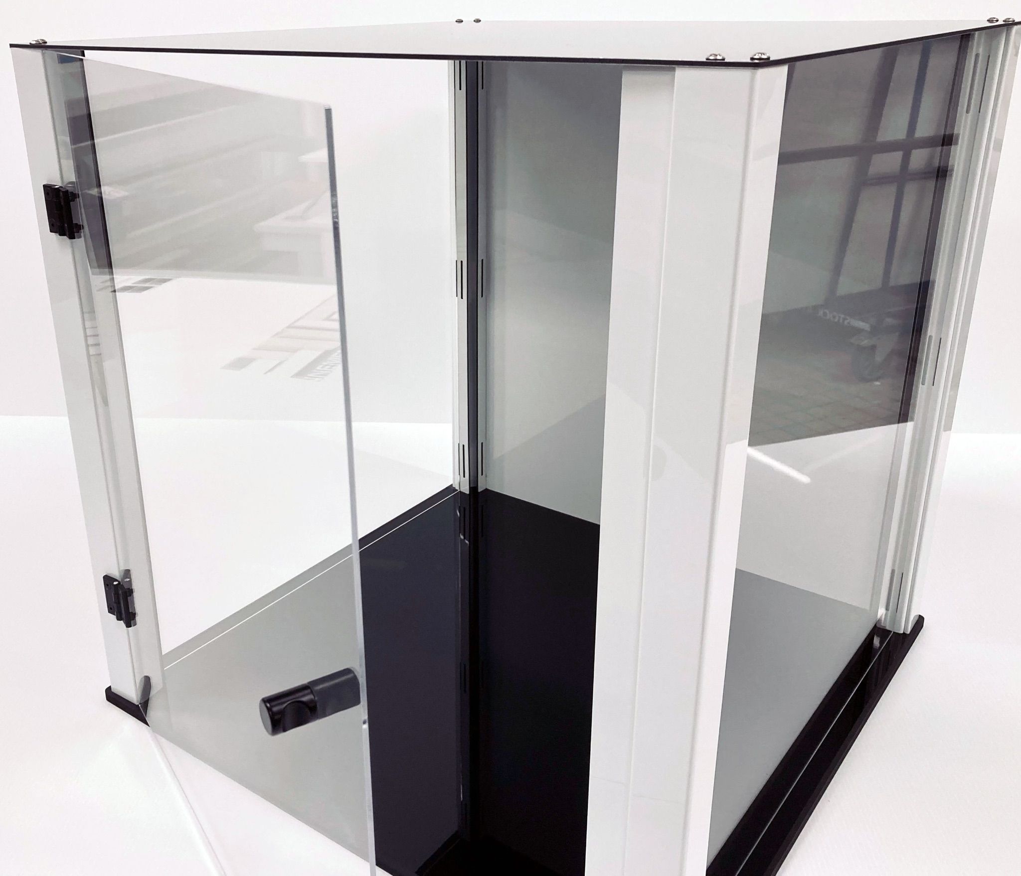

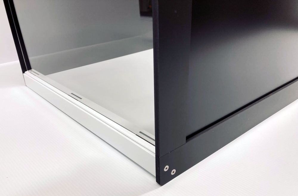

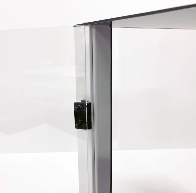

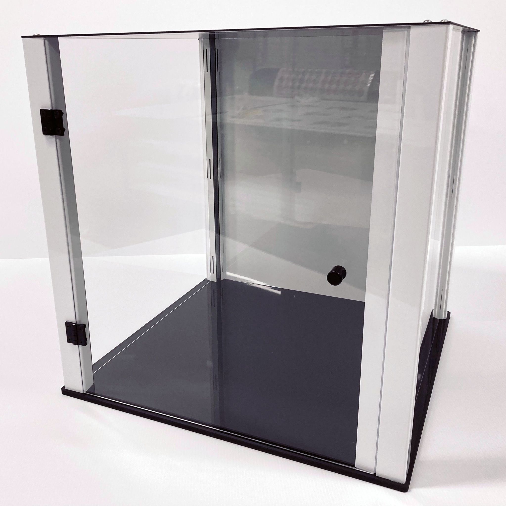

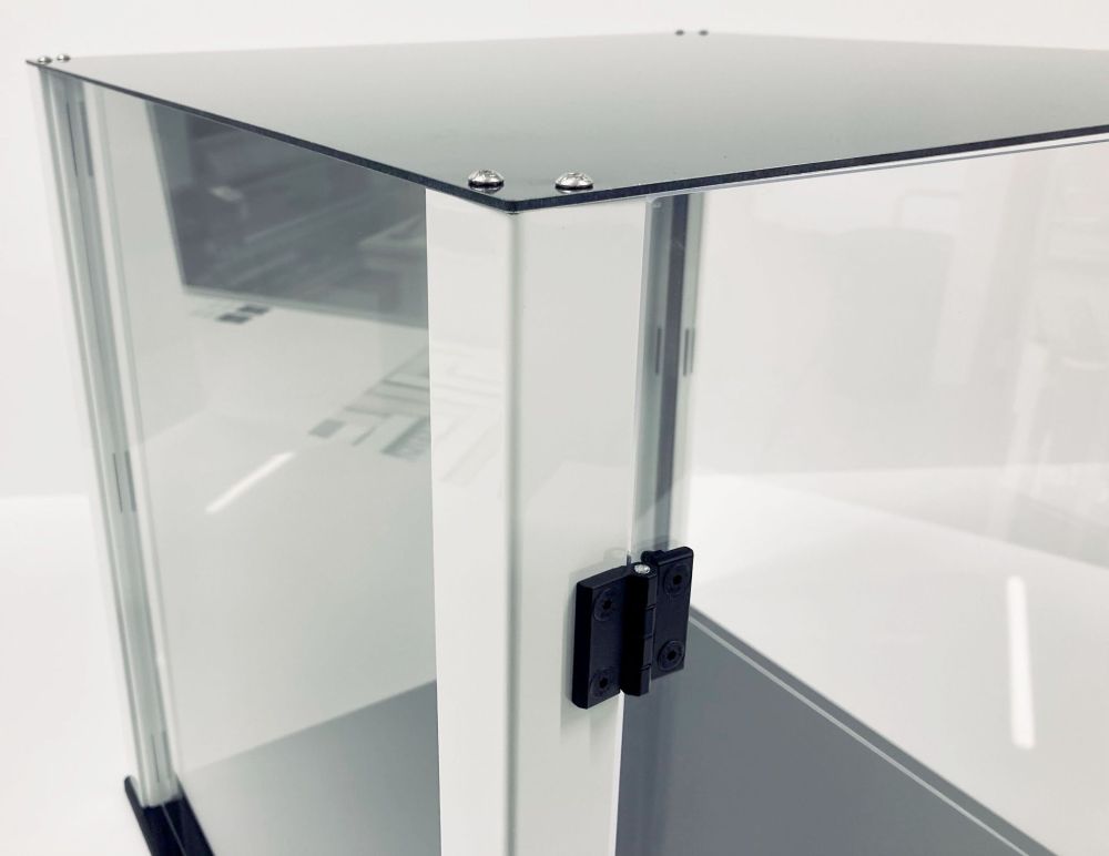

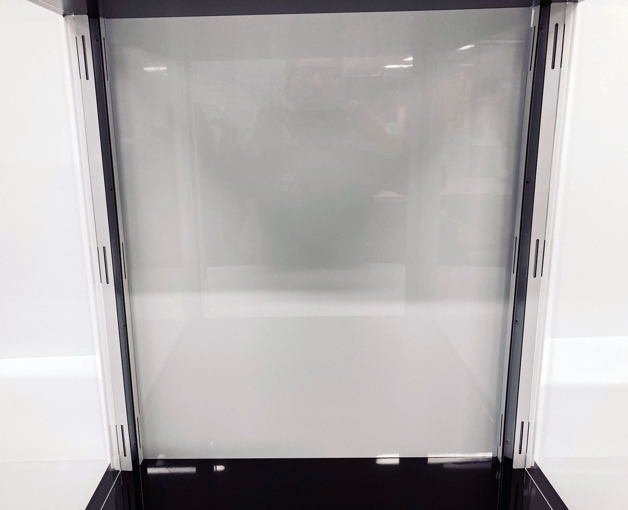

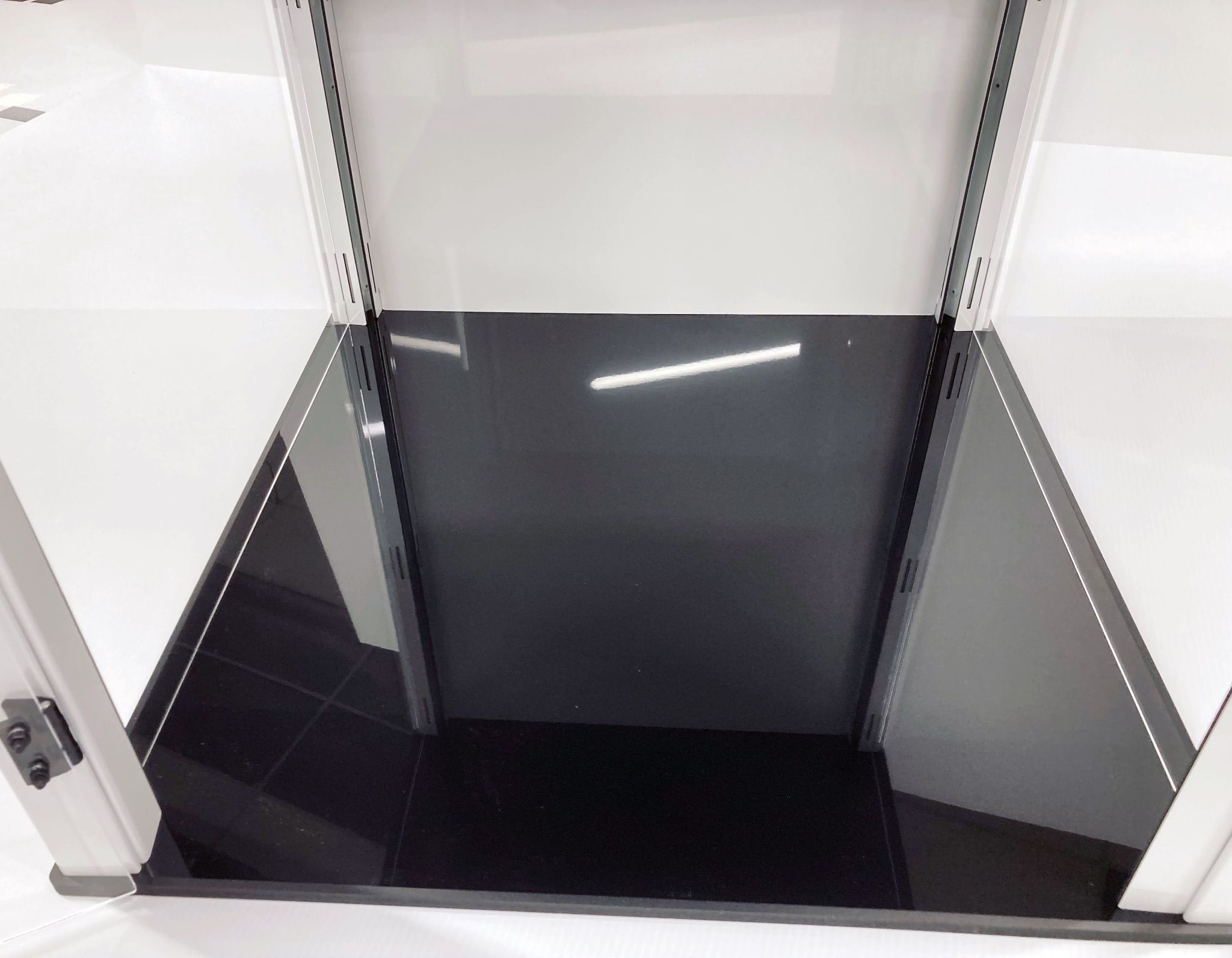

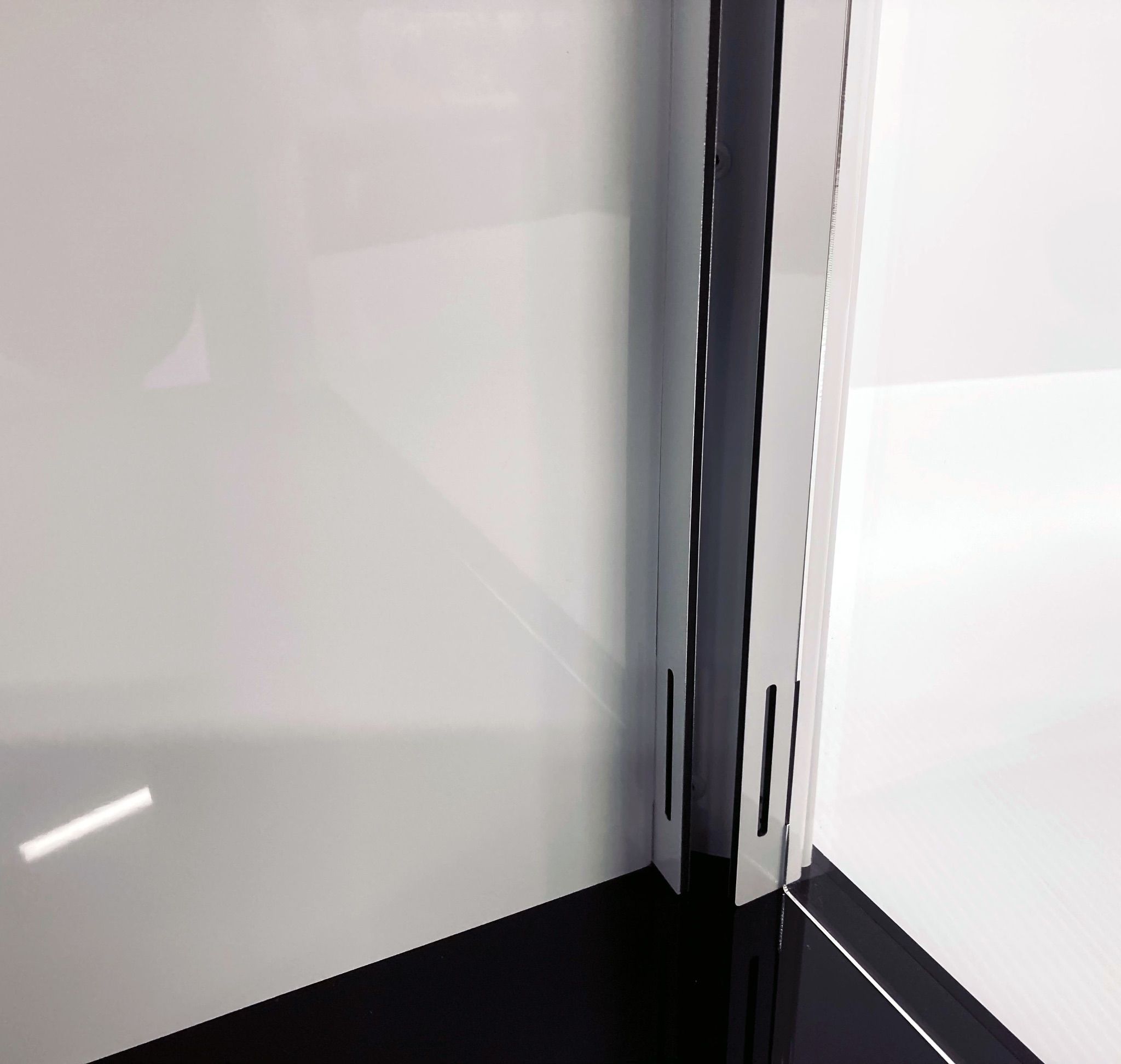

neoxeo_Kit Posté(e) Décembre 8, 2024 Auteur Posté(e) Décembre 8, 2024 (modifié) Salut, comme je ne vois pas de volontaire je vais donc vous proposer un caisson que j'ai fabriqué ce week end. Il est de format suffisant pour une petite imprimante (à vérifier). La taille extérieur : 600 x 600 x hauteur : 600 mm L'espace disponible à l'intérieur : 570 x 570 x hauteur : 595 mm constitué de : • 1 Panneau arrière dibond blanc • 2 Faces plexi 3 mm (côtés) • 1 Porte plexi 3 mm • 1 panneau haut en dibond noir • 1 plateau bas en dibond noir et PVC noir 10 mm pour la semelle. Matières utilisée : • Dibond noir et blanc 3 mm • Plexi 3 mm • Pvc 10 mm • 32 Rivets blancs • 16 vis M5 • Double face • 2 charnières métal • 1 poignet noir métal Temps passé : environs 8 heures pour le prototype (conception / fabrication). Photo 1 : Vue générale Photo 2 : vue arrière gauche Photo 3 : vue arrière droite Photo 4 : Zoom fixation cornière Photo 5 : Vue charnière métal Photo 6 : Vue porte et poignet Photo 7 : Les panneaux sont glissés dans des rainures situées sur la cornière. Photo 8 : Charnière Photo 9 : Vue de l'intérieur Photo 10 : Vue de la cornière. On n'y voit le panneau glissé dans une rainure. J'ai mis une seconde rainure dans le profilé, cela permet de faire une double cloison si nécéssaire. Meilleure isolation pour les grandes températures. Espace entre les rainure 10 mm (isolation couche d'air entre les 2 parois). Photo 11 : Panneau arrière Photo 12 : Vue du plateau haut Photo 13 : Vue du pied en PVC 10 mm noir. Fixation M5 / 2 vis par angle Dites moi ce que vous en pensez. Il faut que je prévois : • Passe cables sur le panneau arrière • Orifices pour éventuelle aspiration vers l'extérieur • Système de led peut-être ... • ... si j'ai oublié quelque chose, merci de m'en faire part. Comme dit plus haut, c'est le format Mini pour petite imprimante. Mes fichiers de découpe sont adaptables à votre machine (espace intérieur minimum à me préciser) Merci pour votre intérêt à ce post. A+ Modifié (le) Décembre 8, 2024 par neoxeo_Kit 1
pjtlivjy Posté(e) Décembre 8, 2024 Posté(e) Décembre 8, 2024 bonsoir @neoxeo_Kit petite petite comme tu y vas à 10 mm prêt j'y rentre ma X-MAX3 Qidi bien vu le système double paroi en option
neoxeo_Kit Posté(e) Décembre 8, 2024 Auteur Posté(e) Décembre 8, 2024 oui, pour l isolation en double parois, j ai tenu compte d une remarque qui m avait ete faite. tu y vois des ameliorations possibles ?
pjtlivjy Posté(e) Décembre 8, 2024 Posté(e) Décembre 8, 2024 dans l'absolu si vraiment on veut isoler, il faudrait des joints et la porte en double paroi également 1
electroremy Posté(e) Décembre 8, 2024 Posté(e) Décembre 8, 2024 @neoxeo_Kit La qualité de fabrication est très bonne - c'est presque trop beau pour une machine Pour l'isolation : le mieux c'est un doublage avec un matériaux isolant, comme le polystyrène extrudé Il y a une chose qui serait intéressante : que tu propose des vitrines en kit, sur mesure Si possible : - étanches à la poussière - avec porte en verre - en option un miroir dans le fond - en option éclairage intégré led, avec câblage 'invisible' Prévoir une structure adaptée pour une fixation murale en option En option, des étagères internes, ou des petits supports pour les objets exposés Cela pourrait intéresser du monde. Car les vitrines que l'on trouve sur Internet sont de qualité perfectible et on ne trouve pas facilement des dimensions adaptées
neoxeo_Kit Posté(e) Décembre 8, 2024 Auteur Posté(e) Décembre 8, 2024 il y a 49 minutes, pjtlivjy a dit : dans l'absolu si vraiment on veut isoler, il faudrait des joints et la porte en double paroi également quelle est la temperature maximale que tu as obtenu avec ton caisson ? pour quelle matiere ? as tu galéré pour avoir une bonne impression ?
pjtlivjy Posté(e) Décembre 8, 2024 Posté(e) Décembre 8, 2024 il y a 3 minutes, neoxeo_Kit a dit : quelle est la temperature maximale que tu as obtenu avec ton caisson ? pour quelle matiere ? as tu galéré pour avoir une bonne impression ? 65 degrés, ABS et Polycarbonate non pas galéré mais une déperdition énorme de chaleur puisque aucune isolation
neoxeo_Kit Posté(e) Décembre 8, 2024 Auteur Posté(e) Décembre 8, 2024 tu as dit meilleur isolation c l air. c ce que je pourrais faire avec le caisson que j ai fait. peux me decrire le caisson que tu as actuellement stp? materiaux utilisé ?
pjtlivjy Posté(e) Décembre 8, 2024 Posté(e) Décembre 8, 2024 pas de caisson c'est l'enceinte de l'imprimante parois plastiques 3 mm
neoxeo_Kit Posté(e) Décembre 8, 2024 Auteur Posté(e) Décembre 8, 2024 ok merci. pourquoi n as tu jamais essayé d en faire un ?
pjtlivjy Posté(e) Décembre 8, 2024 Posté(e) Décembre 8, 2024 (modifié) il y a 46 minutes, neoxeo_Kit a dit : ok merci. pourquoi n as tu jamais essayé d en faire un ? je fais face à un problème assez répandu ... les journées ne font que 24 h et une fois les tâches obscures telles que la popote, le ravitaillement etc effectuées et les tâches incontournables telles que le travail, la famille réalisées, il ne me reste plus assez de temps et parfois d'énergie pour réaliser le million de projets auquel je pense Modifié (le) Décembre 8, 2024 par pjtlivjy 1 1

pjtlivjy Posté(e) Décembre 9, 2024 Posté(e) Décembre 9, 2024 bonjour @neoxeo_Kit j'ai travaillé à une époque avec une iBridger 340 l'isolation est une double paroi de plexi et c'est suffisant malgré une chambre qui monte à 90 degrés, de mémoire l'écart entre les 2 parois était de 30 / 40 mm
neoxeo_Kit Posté(e) Décembre 9, 2024 Auteur Posté(e) Décembre 9, 2024 (modifié) il y a 11 minutes, pjtlivjy a dit : bonjour @neoxeo_Kit j'ai travaillé à une époque avec une iBridger 340 l'isolation est une double paroi de plexi et c'est suffisant malgré une chambre qui monte à 90 degrés, de mémoire l'écart entre les 2 parois était de 30 / 40 mm salut, Et la porte était-elle aussi isolante ? comme tu dis, je pense qu'une double parois diminue grandement la déperdition thermique (intérieur / extérieur), sans aller vers le polystyrène obligatoirement. Si j'ajoute une deuxième parois à mon prototype, comment pourrais je tester l'efficacité de l'isolation ? ... 30 à 40 mm d'air.... cela devait être un caisson imposant non ? Modifié (le) Décembre 9, 2024 par neoxeo_Kit

pjtlivjy Posté(e) Décembre 9, 2024 Posté(e) Décembre 9, 2024 Il y a 3 heures, neoxeo_Kit a dit : Et la porte était-elle aussi isolante ? comme tu dis, je pense qu'une double parois diminue grandement la déperdition thermique (intérieur / extérieur), sans aller vers le polystyrène obligatoirement. Si j'ajoute une deuxième parois à mon prototype, comment pourrais je tester l'efficacité de l'isolation ? oui la porte l'était caméra thermique, thermomètre avec une sonde intérieure et extérieure
