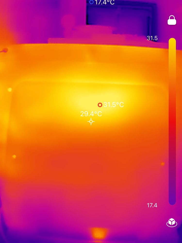

pjtlivjy Posté(e) Décembre 14, 2024 Posté(e) Décembre 14, 2024 (modifié) pour te montrer la non isolation d'une imprimante, en l'occurence là une Q1 Pro Qidi elle imprime du Petg-CF, température de la chambre 32 degrés Modifié (le) Décembre 14, 2024 par pjtlivjy
neoxeo_Kit Posté(e) Décembre 15, 2024 Auteur Posté(e) Décembre 15, 2024 merci pour la photo, en fait aucune imprimante n est isolée correctement à part de rares exceptions. Pourquoi les constructeurs ne font ils rien pour cela ? pour une raison de coût ? Ou bien ils se disent tant que cela imprime correctement c pas grave l energie perdu. étrange aujourd hui ou le coût de l energie est important. Peut etre que l on pourrait estimer cette perte d energie avec un maker qui serait equipé d un bon caisson isolant et qui pourrait faire la meme impression avec et sans et qui serait equipé d une prise qui affiche la conso…
pjtlivjy Posté(e) Décembre 15, 2024 Posté(e) Décembre 15, 2024 bonjour @neoxeo_Kit isoler c'est augmenter le prix hors le premier critère de choix c'est le prix, surtout dans le contexte actuel si un jour tu as la chance d'aller en Chine, tu découvriras que non seulement ils ne pensent pas du tout comme nous (mais ça tu t'en doutes ) mais que c'est un voyage dans le temps (dans l'industrie ça correspond au futur par certains cotés et aux années 40 pour d'autres c'est te dire) et de part la taille de leur pays et les ressources dont ils disposent, le problème de l'énergie de ce que j'ai pu percevoir n'en ai pas un. pour un professionnel c'est un problème pour le particulier qui ne va pas imprimer 8 h par jour est ce vraiment un problème je ne peux pas te montrer de photos mais les imprimantes de l'entreprise ont été placés dans des racks dont l'isolation est constitués de panneau de mousse polyuréthane haute densité de 60 mm mais le but premier était surtout de stabiliser l'environnement d'impression, l'économie d'énergie ne venait qu'ensuite
