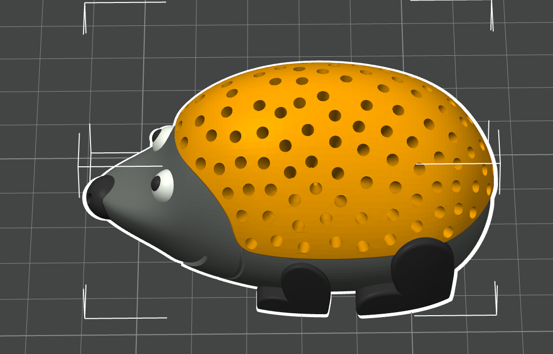

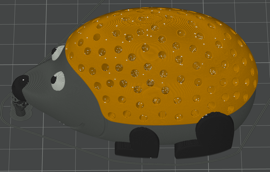

Bonjour, je débute sur bambou studio, j'ai coloriser ce Hérisson mais je vois plein de point blanc une fois le plateau tranché.
Je ne vois pas ces point dans l'onglet pour péprarer l'impression. Est ce normal ? Merci pour vos conseils

il y a 13 minutes, xavax a dit :
Dans l'aperçu après tranchage, les "points blanc" représente la "couture en Z" ou "Z-Seam" ( Point de début et de fin du périmètre d'une couche )
(Si c'est comme sous OcraSlicer
Capturedcrande2024-12-0316-19-40.thumb.png.97a64082a1d0ce95ac6da9ffdf208aca.png Capturedcrande2024-12-0316-19-43.thumb.png.6ef64a8c0d66152faa01c44235bd28c0.png
), tu peux les masquer de l'aperçu si tu décoches "Seams" de la liste des "Line type"

OK, je comprends mieux… Merci beaucoup et sur ce type d’impression il vaut mieux les mettre en aléatoire les points de couture ?
il y a 20 minutes, xavax a dit :
C'est selon les gouts…
Les coutures en Z laissent une trace/marques, voir un bourrelet, en sortie d'impression.
Personnellement, j'aime les aligner ou les placer dans des zones peu visibles (genre en arrière quand on a un objet avec un devant et un derrière ) ou pour éventuellement les poncer.
Mais en effet avec ce modèle plutôt "sphérique" (sans arêtes ou angle saillant pour les y placer) les mettre en aléatoire peut être une technique pour les "fondre/repartir dans la masse"
Aussi, depuis peu, il y a une notion de "scarf seam" ( "couture en écharpe" ) sur certains trancheurs comme BambuStudio et OrcaSlicer, qui permet normalement de les rendre moins visible en sortie d'impression. (Là chercher le mot "scraf" sur le forum https://www.lesimprimantes3d.fr/forum/search/?q=scarf&quick=1 pour plus d'infos, car je n'ai pas encore personnellement testé cela)
