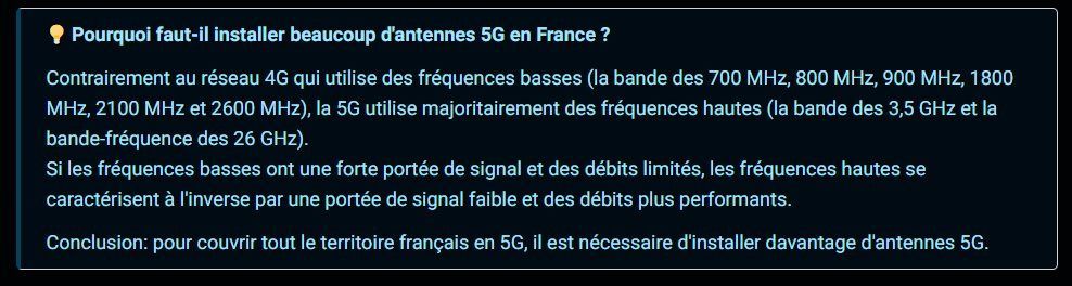

fran6p Posté(e) Décembre 5, 2024 Posté(e) Décembre 5, 2024 C'est un peu pareil avec le Wifi 2,4 et 5 Ghz. Comme l'a dit @Savate, plus la fréquence est élevée, plus la distance de réception se raccourcit (portée). Pour que la réception 5G (téléphone) soit améliorée dans les bâtiments, il faudrait les équiper de mini antennes de réception. Extrait de ce lien :
