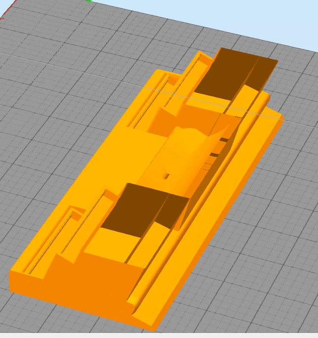

J'ai un soucis dès lors que je lance le tranchage sur Simplify, c'est la 1ere fois d'ailleurs. Le visuel est parfait avant découpage mais après il y a des parties aériennes ( Voir photo  jointe ) .
Je n'ose donc même pas lancer l'impréssion.
Je voudrai rester sur simplify car j'ai des scripts adaptés à l'imprimmante et pas envie de tout refaire sur autre slicer .
Pouvez vous m'aider à savoir d'où celà pourrait venir ?

Il y a 22 heures, GuillaumeTevo a dit :
Le modèle est "vide" et les parois (manquantes) sont trop fine donc Simplify ne peut pas les imprimer, même avec une buse de 0.1.
il vient d'où ce fichier ?
édit, les problèmes selon ASPOSE:
- Certaines parties ont des normales inversées.
- Certaines pièces sont unilatérales et n'ont pas d'épaisseur.
Une version corrigé par 3D Builder, tu devrais pas avoir de problèmes avec celle là:

bonjour @GuillaumeTevo j'ai tranché ton fichier sous Orca slicer, sous Qidi slicer, sous Bambu studio et ça se tranche sans problème; n'est ce pas quelque chose que tu aurais modifié sous Simplify ?
il y a 51 minutes, pjtlivjy a dit :
Ou, parce que les trancheurs que tu site ont la réparation automatique de STL intégré, ce que n'a pas  Simplify.
Si je me trompe pas Orca lance le processus de réparation de 3D Builder, Bambu il me semble que c'est en interne et Qidi je connais pas, mais visiblement il doit faire aussi.

Il y a 1 heure, pjtlivjy a dit :
et non justement c'est justement utilisable ou pas
??? de quoi non, non ils ont pas la réparation automatique ou non il est passait sans réparation?
car j'ai lancé une vérif. rapide sur Aspose et il a bien trouvé des problèmes de conception :
et 3Dbuilder a bien lancé une réparation dés l'ouverture
relis mon message j'ai dit que que sur Bambu et Qidi tu utilisais ou pas la réparation suggérée, tu peux passer outre, 3D builder c'est avec Orca
certains trancheurs ne réparent pas mais interprètent si l'on peut dire le fichier

Enfin, la question n'est pas là, ce fichier est creux avec des parois trop mince mais vu qu'il est aussi payant il doit partir du libre accès de cette page @Modérateurs Globaux

Coucou,
Orca Slicer utilise le service Windows 3D Builder pour réparer les fichiers STL brisés.
La fonction réparation, ne fonctionne pas avec Orca Slicer  linux.
