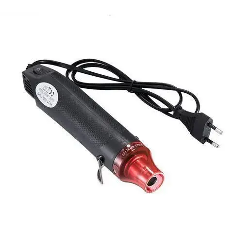

Je me suis acheté un mini décapeur thermique comme celui-là, pas cher sur Aliexpress, Temu et autres sites. Bien penser à le prendre en 220Vac prise EU...

Sinon, je suis content de mon mini décapeur, il chauffe assez et même de trop si on n'y fait pas gaffe... 😆 C'était l'excuse pour m'acheter un gadget. 😉

je fais des essais sur la solution proposée par @PPAC et c'est très encourageant, j'ai le même petit décapeur que @Alain D. j'essaierais de faire des photos dès que j'ai quelque chose qui montre l'intérêt de la chose
