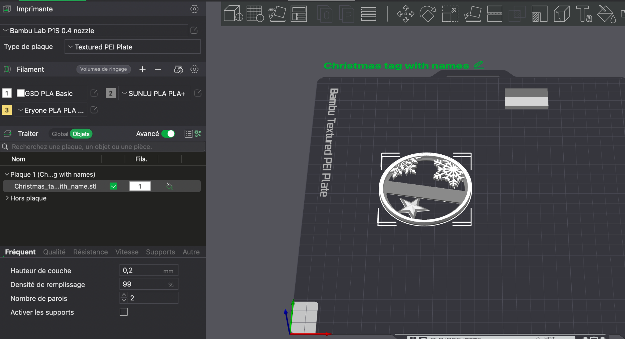

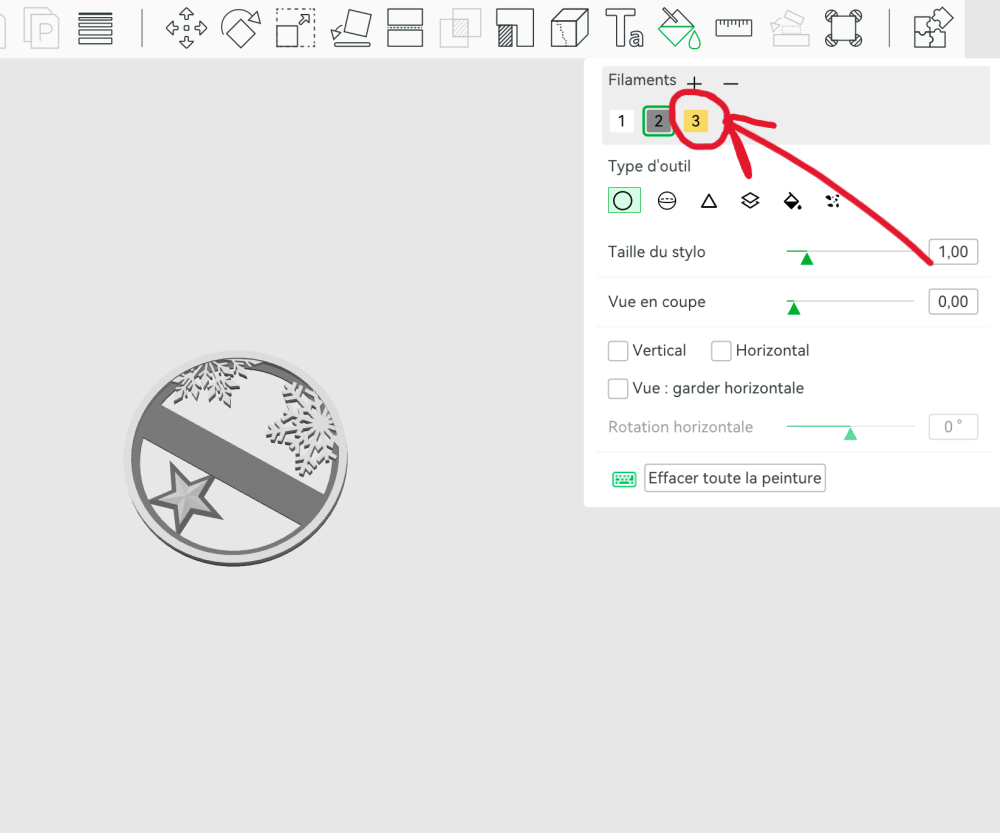

Bonjour, j'ai trouvé un modele avec 2 couleurs, dans bambu il voit bien ces 2 couleurs, il prend la bobine 1 et 2 mais je voudrais qu'il prenne 1 et 3.... C'est possible de faire ca ?
voici le modele
https://makerworld.com/fr/models/53357#profileId-55119
je voudrais que le gris devienne jaune en utilisant la bobine 3
Dans objet il ne voit que 1 seule couleur donc je n'arrive pas a le modifier a cet endroit
Merci pour votre aide

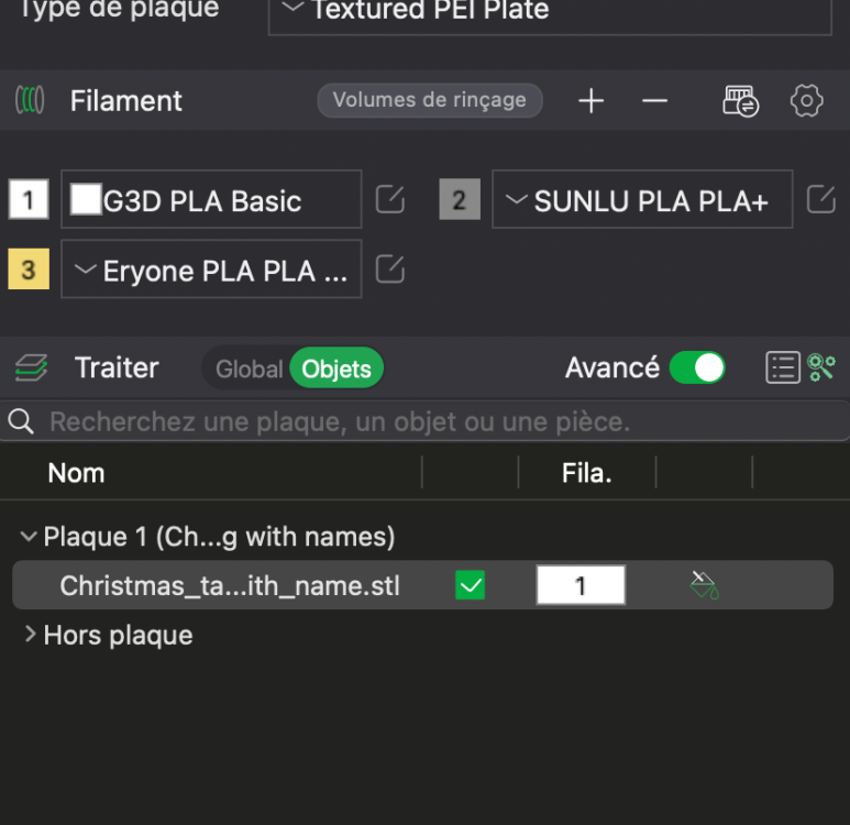

Merci pour le lien, je l'ai justement lu ca.
Je n'ai pas la même chose ici ou alors je n'ai pas compris.
Dans la liste des objets je n'ai qu'une couleur, la couleur 1. Je ne sais pas comment modifier la 2 par la 3.

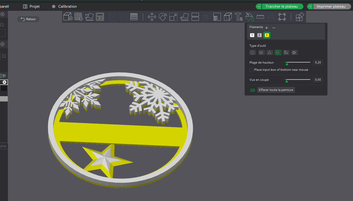

C'est un objet qui a été peint, Click la ou c'est entouré en rouge, une petite fenêtre va apparaitre et tu pourra changer le filament

Merci beaucoup. Du coup il faut que je colorie avec le filament 3. Je ne peux pas simplement modifier le gris en jaune. Il faut donc que je fasse attention de ne pas laisser un petit bout de gris quelque part pour ne pas avoir un changement de couleur supplémentaire. Dans ce cas la d'après-guerres le WIKI il faut mieux utiliser le seau.
C'est bien ca ?
Encore merci
Non tu click simplement sur la bobine entourée en rouge....
J'ai l'impression que tu pose tes questions sans même chercher un peu.....Avec le wiki et le nombre de tuto sur youtube et autres, il y a moyen de trouver et tu peut aussi faire des essais si tu click sur un truc et que c'est pas bon, ton pc va pas exploser, tu revient en arrière... Je suis pas contre aider mais la limite faudrait te prendre par la main pour clicker sur les boutons...

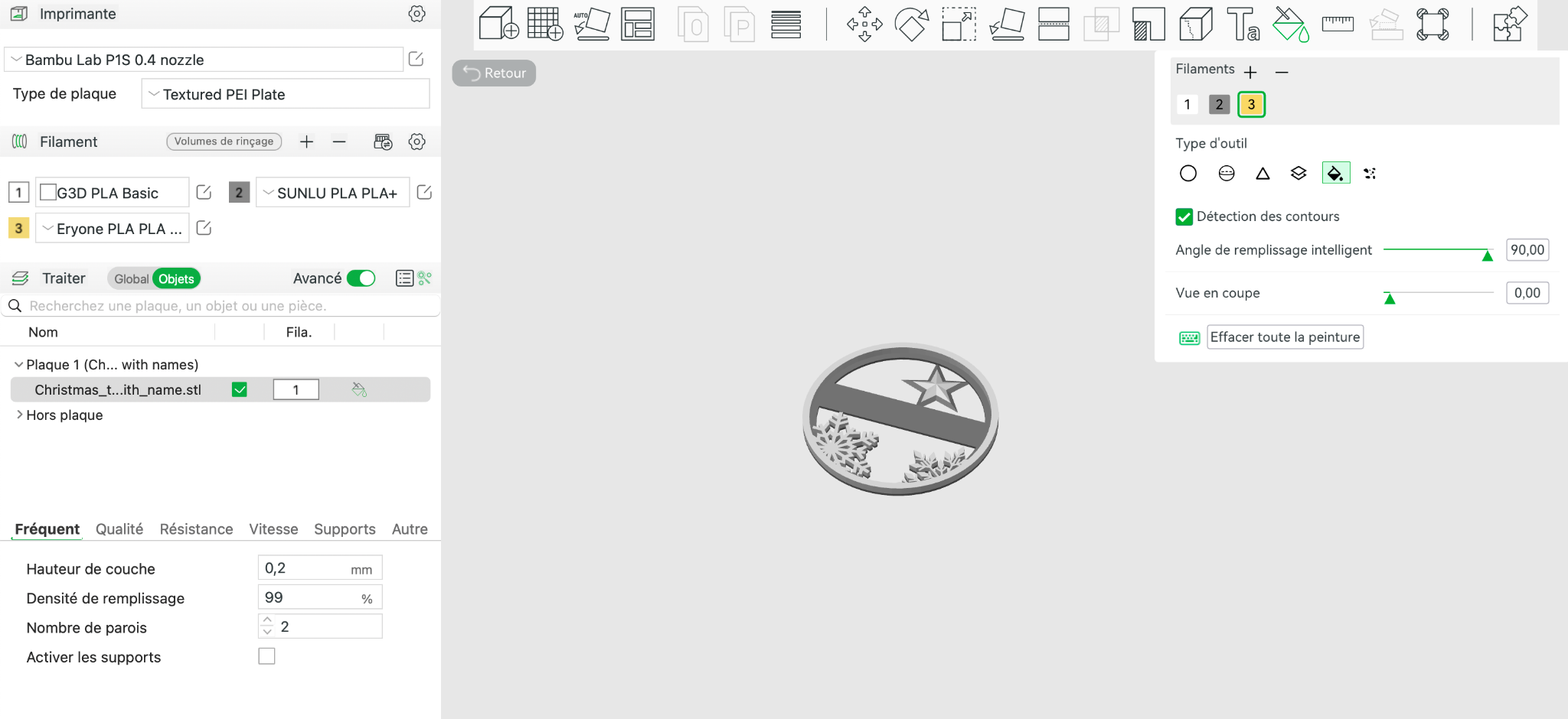

image.thumb.png.5299b24e7b9e257cb83ca0af6a272e18.thumb.png.b7f7ea2001370571df81ac2e8c8ee695.png
Avant de répondre j'ai testé... ca ne change rien quand je clique sur la bobine 3
Le gris reste gris et ne passe pas en jaune lorsque je clique sur la bobine 3.
Il y a peut être un problème avec le modèle, je ne suis pas du genre a ne pas essayer.... j'ai essayé, je pensais mal m'y prendre du coup j'ai créé ce post...
Je l'ai lu ca, c'est d'ailleurs pour ca que je pensais qu'il fallait utiliser le seau car en clquant sur la bobine la couleur ne se modifie pas.

Autre solution peut-être. Recolorier toute la pièce en blanc pour être sûr de ne pas laisser de gris et colorier ce que tu souhaites en jaune

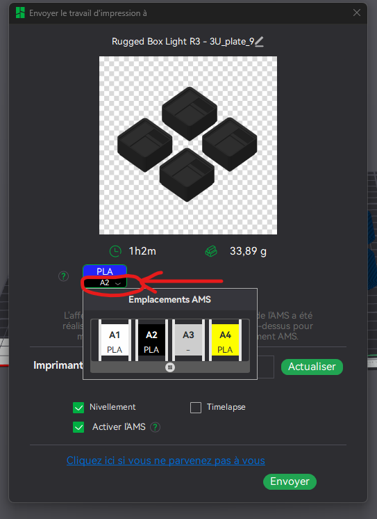

Sinon le mieux tu choisi la bobine lors de l'envoie vers l'imprimante sans modifier le modèle. Tu peut choisir l'emplacement avant en clickant sur A2, A3...
ha oui pas mal cette potion.
Alors je ne pense pas à un bug mais plutôt à une mauvaise compréhension de comment fonctionne la mise en peinture. Dans ton cas ta pièces à été mise en peinture par couche donc pour changer la couleur, il faut le faire pour chaque couche en les sélectionnant avec le filament que tu veut (pas facile d'être clair par écrit, le mieux c'est de trouver un tuto vidéo).

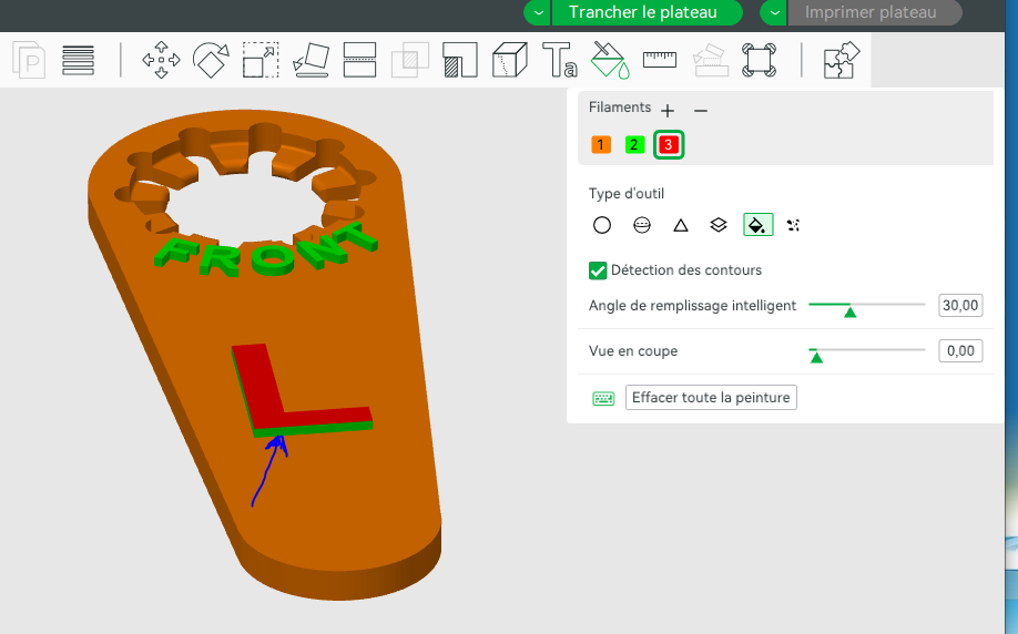

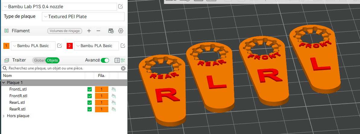

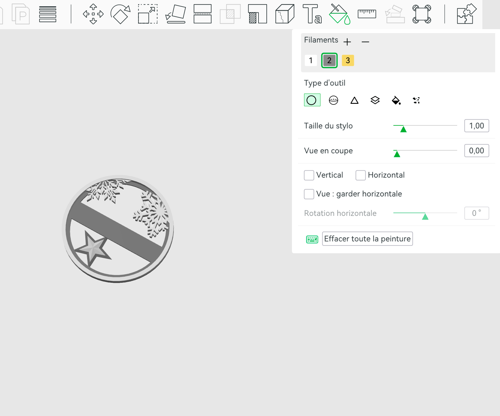

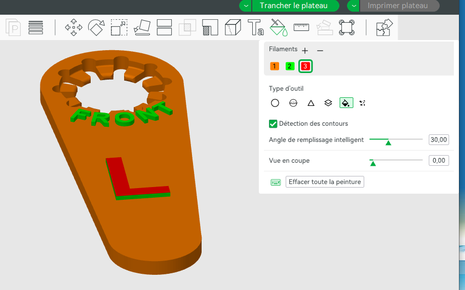

Je viens de tester sur Mac et PC et même comportement. Modèle que k'ai "peint" pour imprimer en 2 couleurs hier
Changement de couleur en sélectionnant une autre filament de couleur dans l'onglet  "Filament" différente, le modèle suit (Ici de vert à rouge)
Changement de couleur en mode "Peinture couleur" et idem le modèle suit mais zone par zone. Ici j'ai sélectionné le dessus et il est passé en rouge. Les cotés non sélectionnés sont resté en vert.
Ne pas oublier de peindre toutes les surfaces où l'on veut appliquer le changement de couleur (Flèche bleue). Si non il n'y aura qu'une seule couche de couleur différente

bonjour,
normalement quand tu fait imprimer le plateau il te demande de choisir les couleurs .
ta juste a sélectionner la bobine 3 a la place de la couleur que tu veux.
