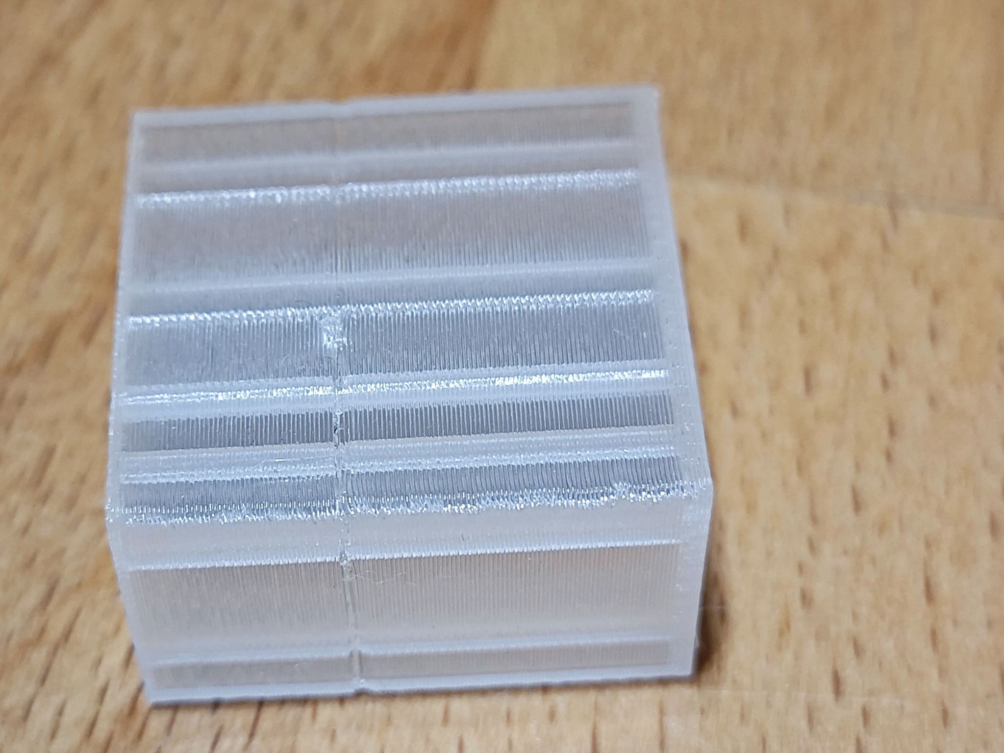

svp2015 Posté(e) Février 9 Auteur Posté(e) Février 9 Bonjour un peu de nouvelles fraiches en ce dimanche matin !!! J'ai du refaire un dernier test de cube avec une commande G28 X (Auto Home) tous les 4cm. Etant bonne élève je leurs ai donc envoyé vidéo et logs et attendre patiemment leur analyse. Ce matin j'ai eu le plaisir de voir une notification de leur support pour simplement me dire : Thank you for your feedback, Considering your situation, we have decided to proceed with a Return & Replacement on your behalf. Maintenant comme c'est un "cadeau d'anniversaire" de mes "amis" ou je possède the Order Id, j'espère qu'ils ne feront aucune difficulté à faire marcher la garantie et procéder à un échange. Par contre s'il y a échange et pour la résolution de problème, bien là on en saura pas plus. Test Model (G28 X)_1738727439819_fbev0.3mf 1

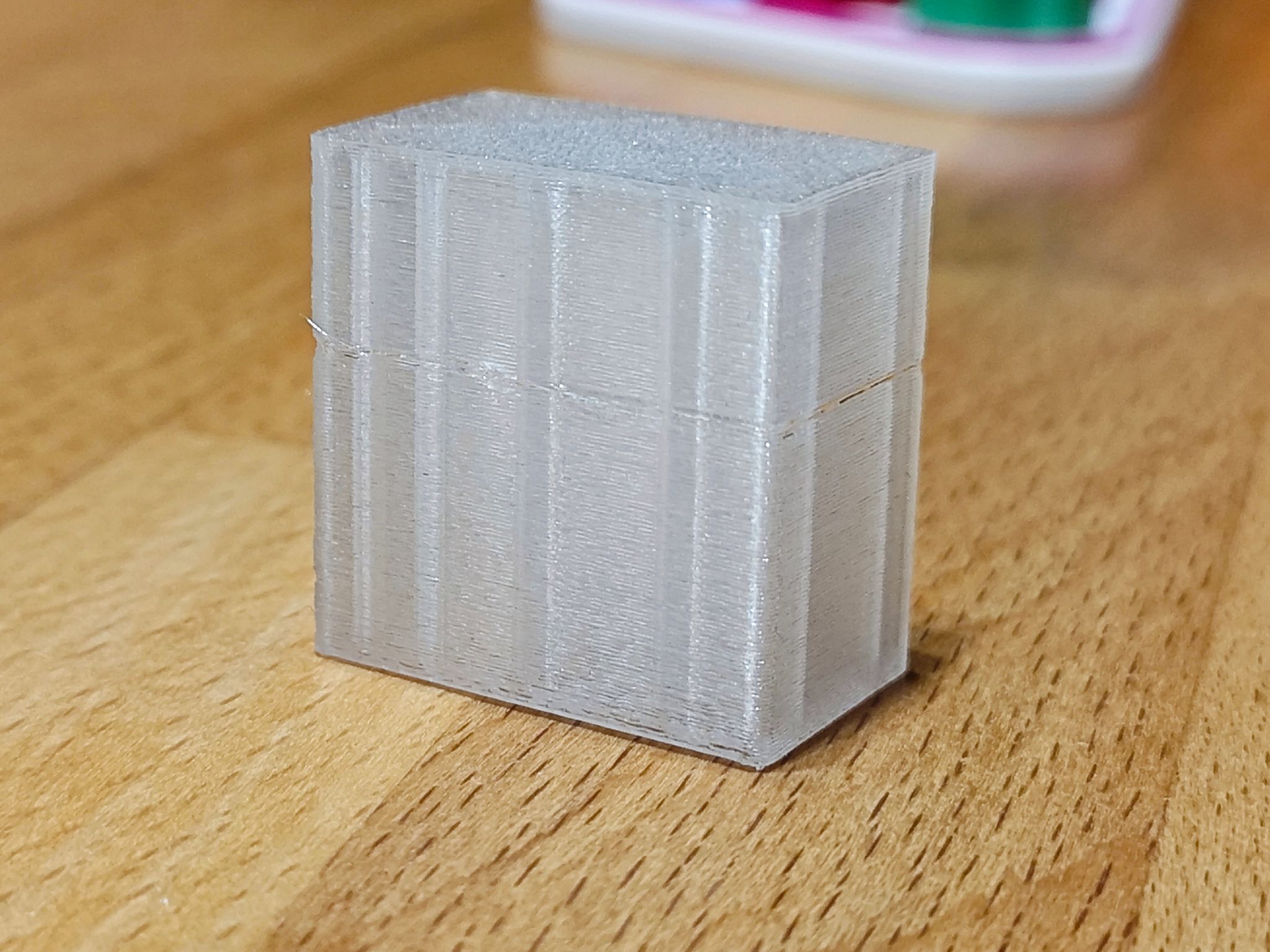

pleinair37 Posté(e) Février 9 Posté(e) Février 9 (modifié) Je profite de la remontée du sujet pour apporter ma petite expérience... Voulant faire un test de surface irrégulière sur une pièce, j'ai d'abord fait un petit cube pour voir si l'effet me convenait... Et comme le sujet est ressorti, je me suis dit que j'allais aussi en profiter pour faire le coup de la panne... Donc arrivé à environs 1/3 de mon cube de test j'ai mis la P1S sur Off pendant 10s. Après avoir rallumé l'imprimante, l'appli me demande si je veux reprendre l'impression (le message précise bien de vérifier si la pièce est toujours fixée au plateau)... Je reprends donc l'impression, tout à l'air d'aller bien, je ne constate pas de décalage. Par contre pas de remise en route des ventilos, je me dis que peut être à la 2ème couche de reprise... Eh bien non, toujours pas de ventilo ! Je remets donc en manu les ventilos et la pièce se termine correctement... Résultat, pas de décalage, mais un petit pâté là ou la couche a repris et une bande de 2-3 couches tout le tour un peu rétractée et plus translucide (PLA transparent) là ou il n'y avait pas de ventille... Edit : Je précise aussi que à la reprise, j'ai eu droit à une petite purge de filament, histoire de remettre en pression le PLA j'imagine... Modifié (le) Février 9 par pleinair37
pjtlivjy Posté(e) Février 9 Posté(e) Février 9 à l’instant, pleinair37 a dit : Je reprends donc l'impression, tout à l'air d'aller bien, je ne constate pas de décalage. Par contre pas de remise en route des ventilos, je me dis que peut être à la 2ème couche de reprise... Eh bien non, toujours pas de ventilo ! Je remets donc en manu les ventilos et la pièce se termine correctement... ça supposerait qu'il repart comme pour une première couche
pleinair37 Posté(e) Février 9 Posté(e) Février 9 Bah normalement les ventilos auraient du se remettre en route des la 2ème couche de reprise... Là au bout de la 3ème, toujours pas de ventille, c'est moi qui ai repassé les ventillos en manu..
