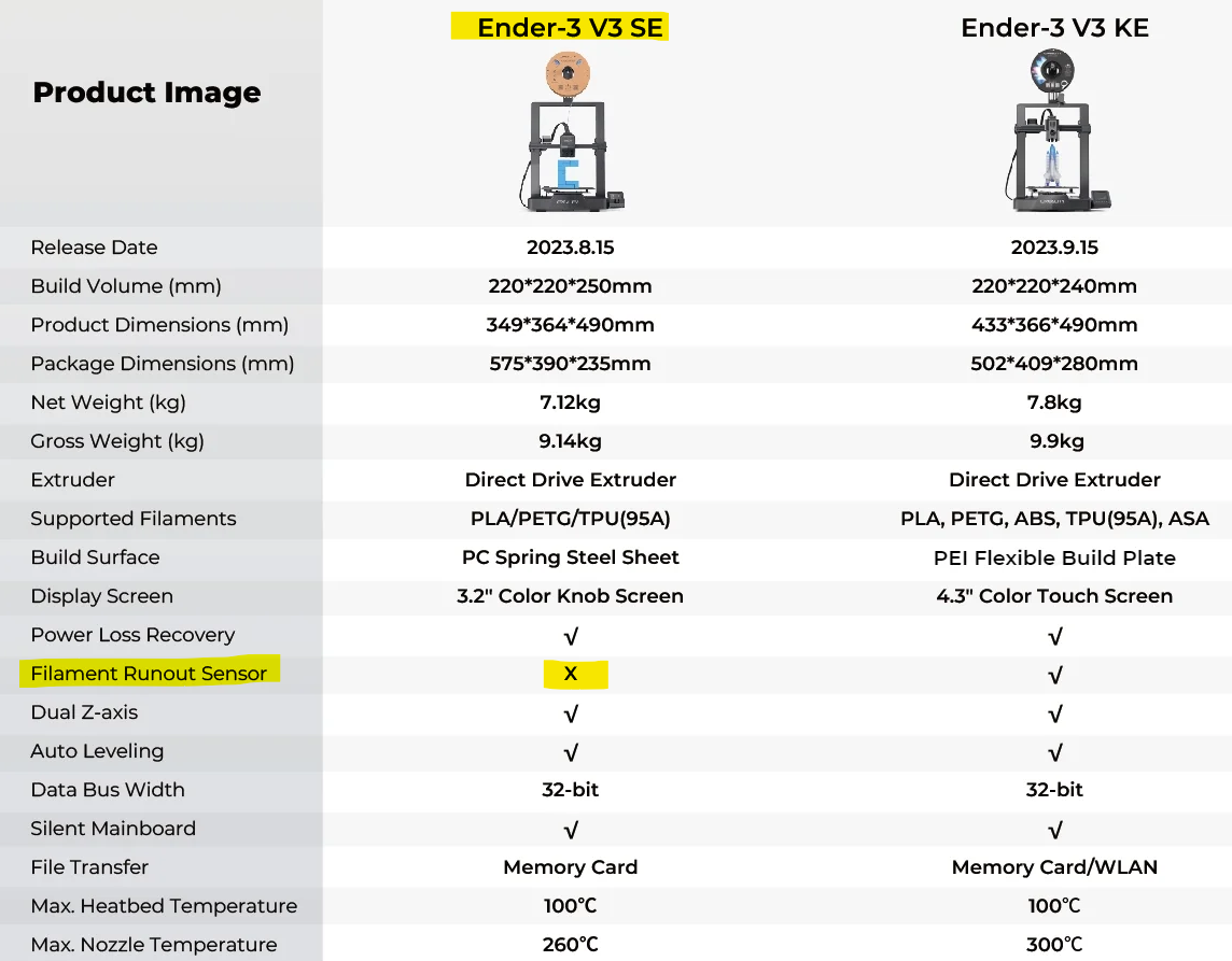

il y a 26 minutes, papycassecroute a dit :
y a t'il un detecteur de fin de filament sur ender 3 V3 SE
Il me semble que @PPAC l'ayant testé avait indiqué qu'il n'y en avait pas.
S'il n'a pas commencé à réveillonner, il pourrait confirmer / infirmer.
En effet. Il n'y a pas de capteur de fin de filament sur la Ender-3 V3 SE.
Bon réveillon à tous. 🎉
Il faut la KE pour l'avoir

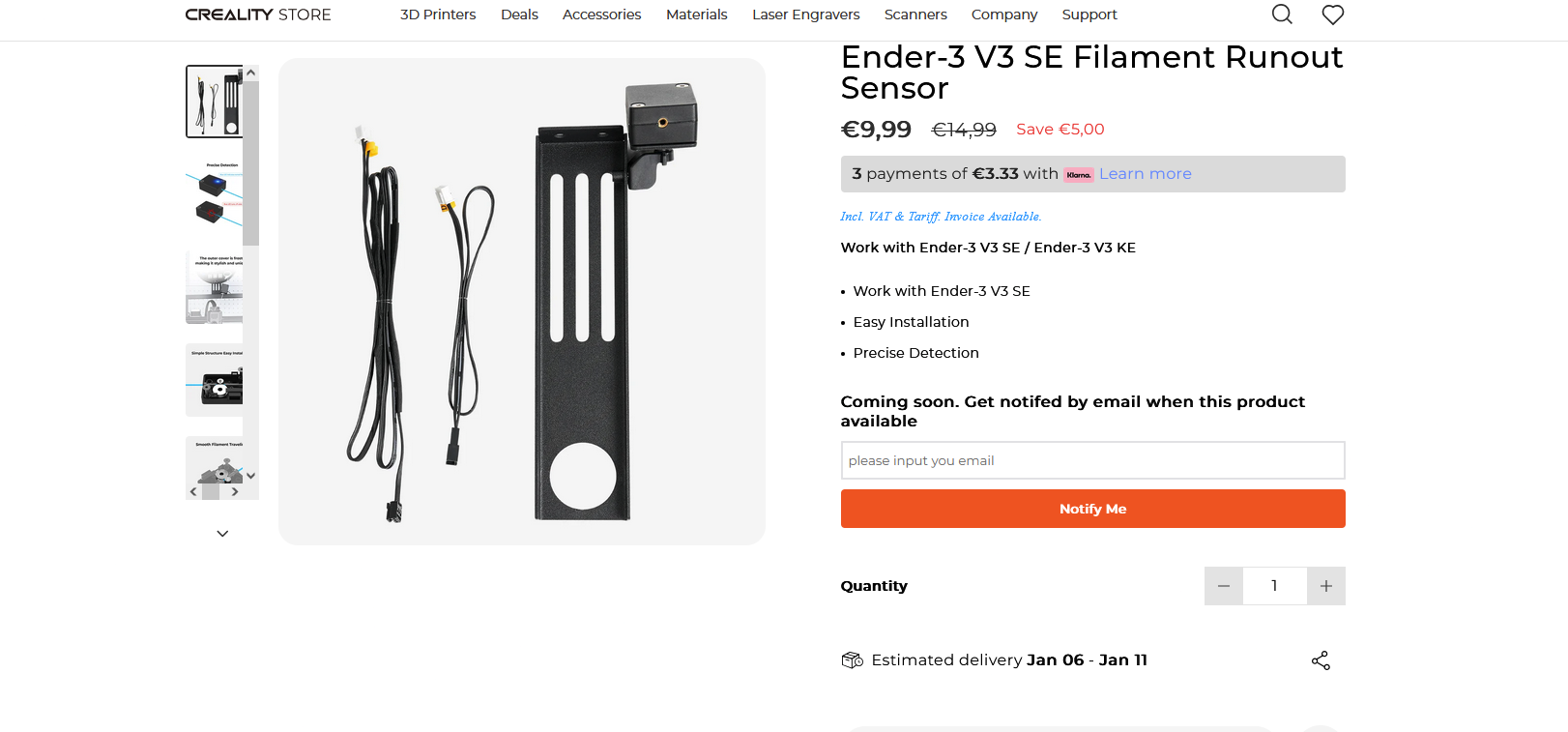

Le 31/12/2024 at 16:54, papycassecroute a dit :
Non, mais tu peux le rajouter. (creality.com)  store europe.
https://store.creality.com/eu/products/ender-3-v3-se-filament-runout-sensor?spm=..collection_5d4c857e-082b-42c0-824e-564b6aa66759.albums_1.1&spm_prev=..collection_9813d596-2ab3-49db-bfa8-a20eb9964ebc.header_1.1
il y a 51 minutes, hyoti a dit :
À vérifier.
Quand j'avais regardé lors de mon test, il y avait bien un port sur la carte mère, mais le firmware d'origine n'avait pas de configuré le capteur de fin de filament, donc cela ne fera pas grand chose si on y connecte un capteur de fin de filament. Et je n'avais pas trouvé les sources du firmware utilisé par Creality, pour changer cela.
Je ne me souviens pas si j'avais regardé si c'était toujours le cas avec la dernière version du firmware fourni par Creality pour la Ender-3 V3 SE.
Donc c'est peut-être seulement utilisable dans le cas d'un passage a Klipper ( avec un Nebula pad et/ou un Sonic pad ) ou si on passe à un firmware marlin standard custom (mais dans ce dernier cas, on va probablement perdre certaines fonctions implémentées par Creality car non documenté et sans les codes source utilisés par Creality  (l'auto Z-Offset, éventuellement l'usage de l'écran et/ou la belle interface graphique, ...)
