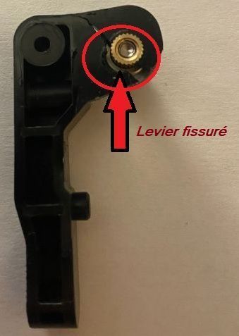

Alain D. Posté(e) Janvier 2 Posté(e) Janvier 2 Truc à vérifier : si le levier de l'extrudeur n'est pas fendu. C'est un modèle imprimé ? 1 1

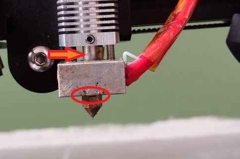

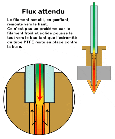

Solution fran6p Posté(e) Janvier 2 Solution Posté(e) Janvier 2 (modifié) Je peux me tromper, mais il me semble que la buse est plaquée contre le bloc de chauffe (cerclage rouge). Le heatbreak (flèche rouge) étant de type traversant, un montage «parfait» du heatbreak / buse / PTFE doit être fait sinon un colmatage tôt ou tard aura lieu : Revoir et appliquer à la lettre la procédure de @Titi78 donnée plus haut. Vérifie tout de même le bras de levier de l'extrudeur qui lorsqu'en plastique est une cause archi connue de soucis : Les images précédentes sont extraites de cet excellent tutoriel Modifié (le) Janvier 2 par fran6p 1
EnderNovice Posté(e) Janvier 2 Auteur Posté(e) Janvier 2 (modifié) Il y a 1 heure, Alain D. a dit : Truc à vérifier : si le levier de l'extrudeur n'est pas fendu. C'est un modèle imprimé ? Je viens de vérifier @Alain D. mais le levier est en bon état merci quand meme il y a 12 minutes, fran6p a dit : Je peux me tromper, mais il me semble que la buse est plaquée contre le bloc de chauffe (cerclage rouge). Le heatbreak (flèche rouge) étant de type traversant, un montage «parfait» du heatbreak / buse / PTFE doit être fait sinon un colmatage tôt ou tard aura lieu : Revoir et appliquer à la lettre la procédure de @Titi78 donnée plus haut. Vérifie tout de même le bras de levier de l'extrudeur qui lorsqu'en plastique est une cause archi connue de soucis : Les images précédentes sont extraites de cet excellent tutoriel Merci @fran6p si j'ai bien compris il faut que la buse touche le ptfe pour faire un joint mais il ne fait pas qu'elle soit collé au bloc de chauffe ? Super tuto parfait pour les débutants comme moi Modifié (le) Janvier 2 par EnderNovice
Alain D. Posté(e) Janvier 2 Posté(e) Janvier 2 il y a 49 minutes, EnderNovice a dit : ..... Merci @fran6p si j'ai bien compris il faut que la buse touche le ptfe pour faire un joint mais il ne fait pas qu'elle soit collé au bloc de chauffe ? ..... Lis bien la procédure, pas en diagonale... Qu'ai-je dis plus haut ? 1 1
fran6p Posté(e) Janvier 3 Posté(e) Janvier 3 (modifié) Il y a 16 heures, Alain D. a dit : Qu'ai-je dis plus haut ? Toutafé , mais, moi, j'ai ajouté de jolies images . Il y a 17 heures, EnderNovice a dit : il ne fait pas qu'elle soit collé au bloc de chauffe ? Exact Il y a 17 heures, EnderNovice a dit : si j'ai bien compris il faut que la buse touche le ptfe pour faire un joint En fait, le haut de la buse doit être en contact avec le bas du heatbreak (raison pour laquelle la buse ne doit pas être en butée sur le corps de chauffe) ET le PTFE (bien coupé perpendiculairement) lui aussi en contact avec le haut de la buse (procédure de @Titi78). Modifié (le) Janvier 3 par fran6p 1 1
