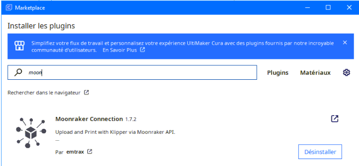

et enfin une fois mainsail et/ou fluidd fonctionnel sur la KE (preuve que moonraker l'interface de connexion a klipper fonctionne), installer et configurer le plugin "Moonraker connect" sous Ultimaker Cura

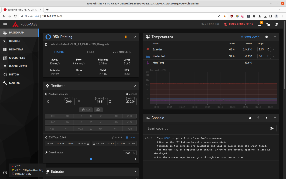

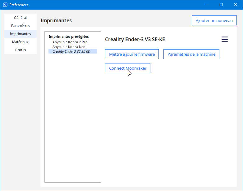

Le 11/01/2024 at 03:53, PPAC a dit :

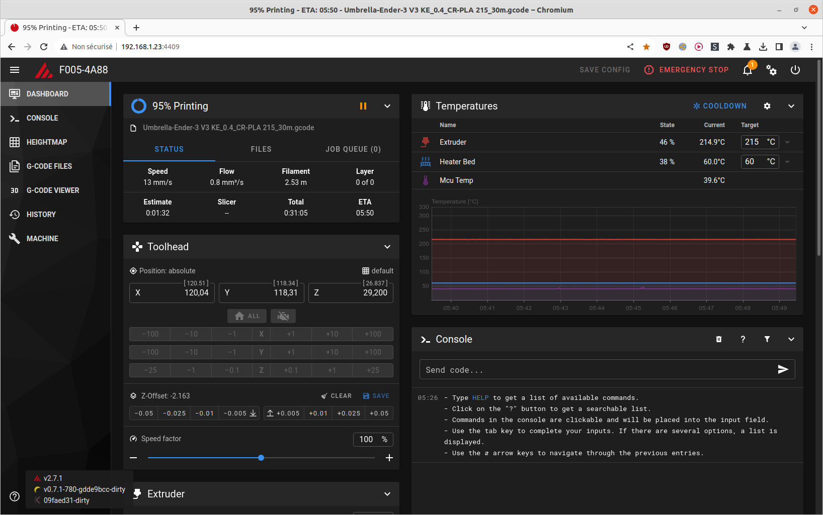

j'obtiens, avec mon navigateur web, sur http://<ip>:4409, une interface qu'il me reste a l'explorer et la tester.
De là sous Ultimaker Cura 5.6.0 le plugin "Moonraker connection"
semble arriver a faire l'envoie vers l'imprimante après découpage
2024-01-1105_31_44-Preferences.png.ce3f7744649c249864da8ea79444e89d.png 2024-01-1105_31_47-ConnectMoonraker.png.111320bd8adaac90dcebd65b84f35385.png 2024-01-1106_01_08-Untitled-UltiMakerCura.thumb.png.4b9ff159069295bb56877be20777d081.png

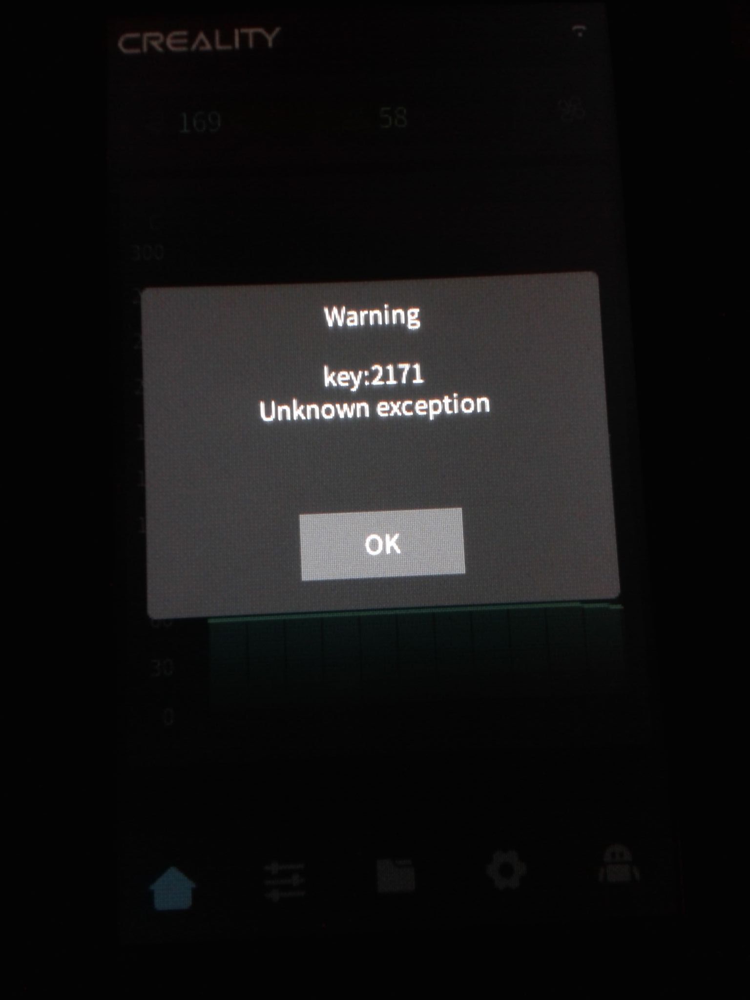

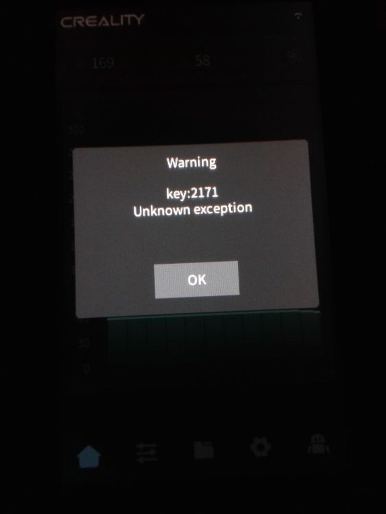

(mais pour le moment, car j'ai fait cela en vitesse, sans me documenter et car je sais pas vraiment utiliser ce plugin, j'ai un code erreur obscure juste après le Home lors de l'impression du fichier tranché par Ultimaker Cura et téléversé par le plugin...
Edit > Forcement avec la bonne syntaxe dans le g-code de démarrage pour les expressions de remplacement de Ultimaker Cura c'est mieux
( des '{' et '}' et non des '[' et ']' )
Donc parfait on peut directement envoyer a l'impression depuis Ultimaker Cura avec le firmware v1.1.0.12 où l'on a ajouté fluidd (+ moonraker + nginx  ) grâce au mode root.

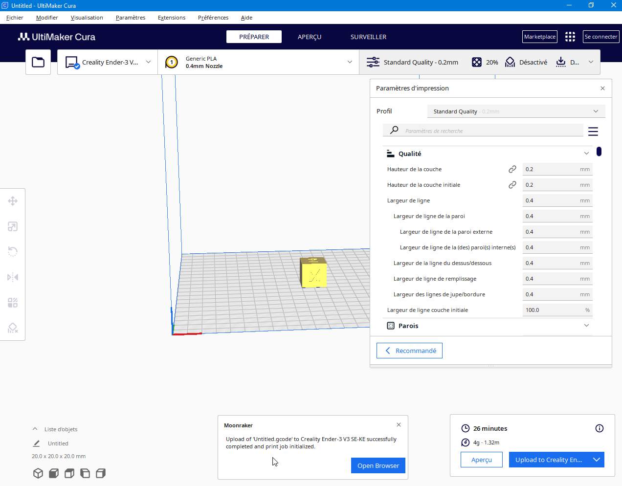

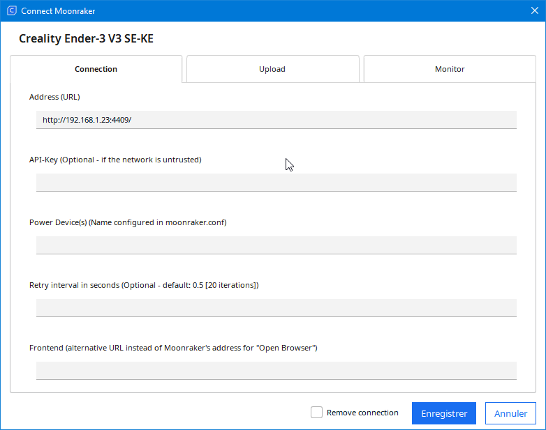

bonjour de retour sur mon problème.
J'ai installer Moonraker et j'ai (essayer) la configuration pour connecter; sans succès, d'où mon retour sur cette page.
URL non valide!! que faire?.
voici le images que j'obtiens.
Cordialement.
JC
il y a 5 minutes, jcicare a dit :
Cela ne ressemble pas a une url ...
Exemple de l'url de l'interface web mainsail (port 4409) de mon imprimante dans mon réseau local où mon imprimante a comme adresse IP 192.168.1.47 ( IP à adapter avec celle obtenue par ton imprimante dans ton réseau local )
http://192.168.1.47:4409/

J'ai fais un essais avec ça mais ça me renvois sur le demande configuration.
Depuis hier j'ai fais plein de modification mais bien sûr sans résultat
il y a 16 minutes, jcicare a dit :
il te manque les deux points ':' entre "http" et "//" cf "http://..."

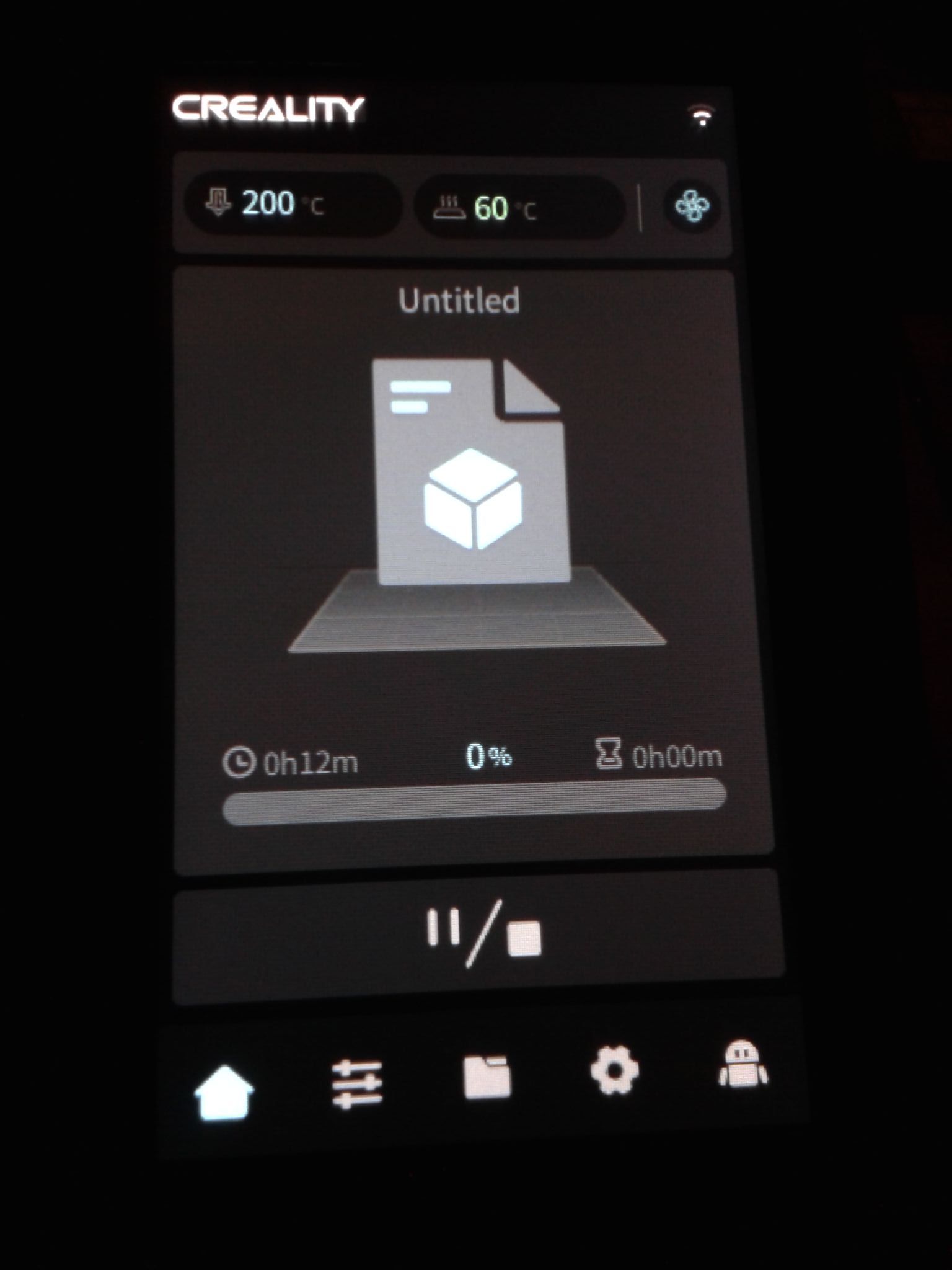

Aprésen tout ce passe bien sauf que l'imprimante reste figée(rien ne passe entre cura et l'ender3 v3ke.
et je ne comprend pas pourquoi, il y a surement un truc qui n'est pas cocher quelque par.
start print cocher ou pas rien ne se passe., c'est ragent; je vai continuer à trancher avec cura et imprimer avec créalityprint.
