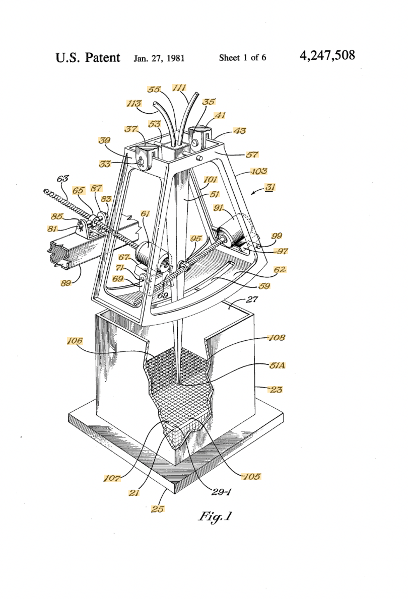

en réalité c'est un certain Ross F. Housholder qui dépose le 3 décembre 1979 un brevet Américain pour le procédé.
il n'a jamais commercialisé son invention

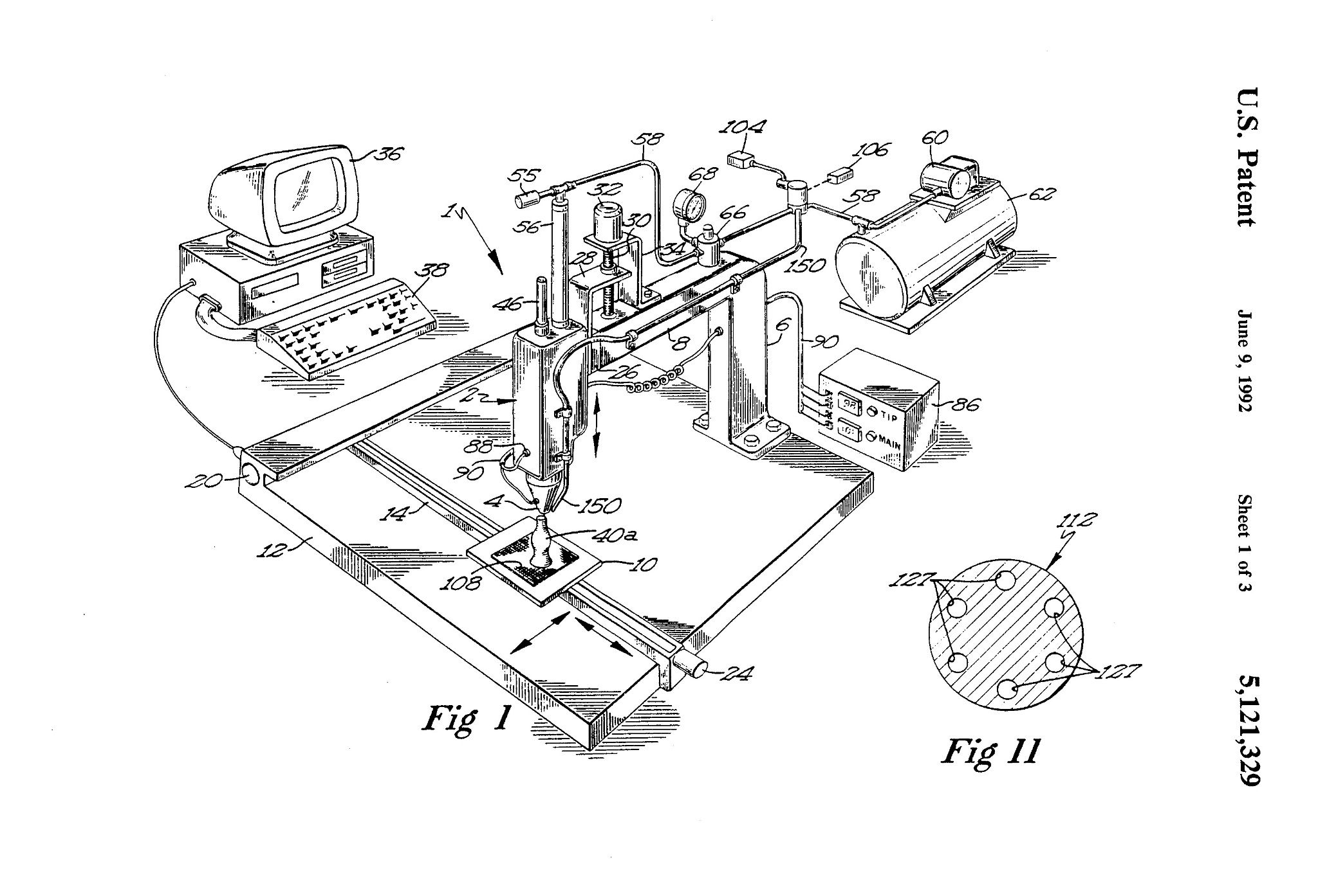

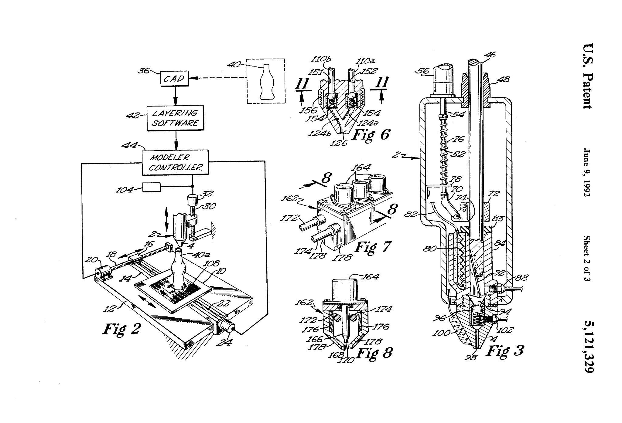

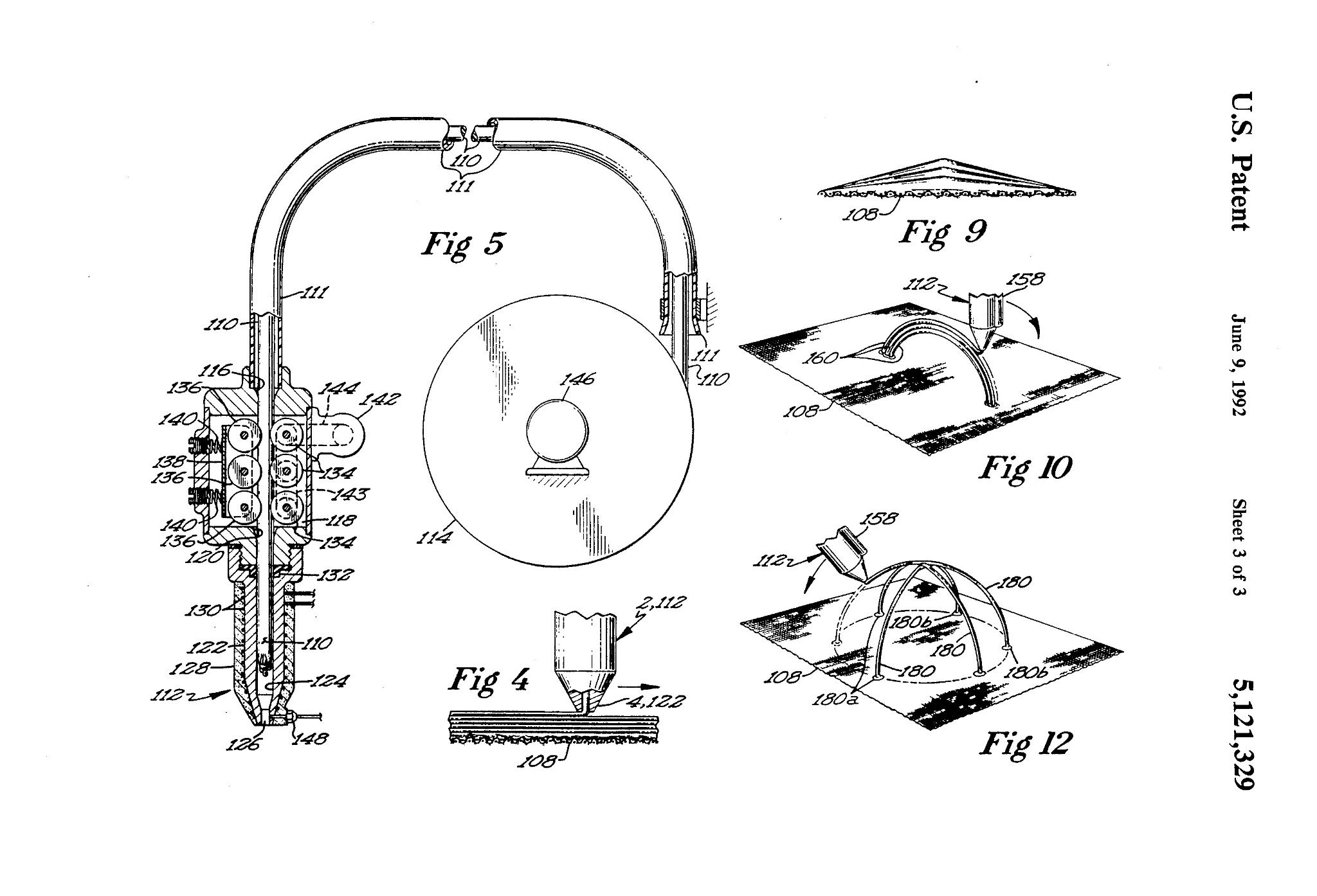

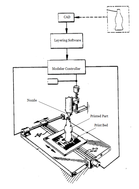

2009 une année déterminante pour l'impression 3D FDM ... et plus particulièrement le 16 juin 🥳
ce jour voyait la fin du principal brevet qui bloquait toutes innovations dans la FDM
et on s'en ai bien tiré car on a gagné 3 ans, en effet les durée de protection des brevets aux USA étaient de 17 ans avant 95 puis 20 ensuite !
c'est ainsi que le brevet clé de Stratasys sur cette technologie Fused Deposition Modeling ou dépôt de fil fondu, déposé sous le numéro US5121329, accordé le 16 juin 1992 et a expiré le 16 juin 2009.
voici le lien vers le brevet de Scott Crump le fondateur avec son épouse de la société Stratasys
il a déposé à ce jour 18 brevets qui pour la plupart avaient pour effet de bloquer l'accès à cette technologie et qui lui permettent aujourd'hui d'attaquer Bambulab
ce brevet ne lui a été attribué que 3 ans plus tard en 1992 car dans ses premières versions son descriptif était tellement large que considéré comme inacceptable
Modifié (le) par pjtlivjy
Je serai curieux (mais je n'irai pas jusqu'à faire l'analyse) de connaitre le contenu du brevet. On a des spécialistes juridiques du contournement de brevet. Exemple bidon très simpliste, un levier actionnant un bouton. Si vous faites un levier actionnant trois boutons vous contournez le brevet. C'est pour ça que les brevets sont souvent généralistes et à la limite de l'acceptable, mais c'est tellement subjectif et sujet à interprétation que ça se termine souvent dans un tribunal lorsqu'il y a des gros sous en jeu.
voilà le descriptif complet @Kachidoki
Apparatus incorporating a movable dispensing head provided with a supply of material which solidifies at a predetermined temperature, and a base member, which are moved relative to each other along "X," "Y," and "Z" axes in a predetermined pattern to create three-dimensional objects by building up material discharged from the dispensing head onto the base member at a controlled rate. The apparatus is preferably computer driven in a process utilizing computer aided design (CAD) and computer-aided (CAM) software to generate drive signals for controlled movement of the dispensing head and base member as material is being dispensed.
Three-dimensional objects may be produced by depositing repeated layers of solidifying material until the shape is formed. Any material, such as self-hardening waxes, thermoplastic resins, molten metals, two-part epoxies, foaming plastics, and glass, which adheres to the previous layer with an adequate bond upon solidification, may be utilized. Each layer base is defined by the previous layer, and each layer thickness is defined and closely controlled by the height at which the tip of the dispensing head is positioned above the preceding layer.
et sa traduction
Appareil comprenant une tête de distribution mobile alimentée en matériau qui se solidifie à une température prédéterminée, ainsi qu’un élément de base, lesquels sont déplacés l'un par rapport à l'autre le long des axes "X", "Y" et "Z" selon un motif prédéfini afin de créer des objets tridimensionnels en accumulant le matériau déchargé par la tête de distribution sur l’élément de base à un débit contrôlé. L’appareil est de préférence commandé par ordinateur dans un processus utilisant des logiciels de conception assistée par ordinateur (CAO) et de fabrication assistée par ordinateur (FAO) pour générer des signaux de commande permettant le déplacement contrôlé de la tête de distribution et de l’élément de base pendant l’extrusion du matériau.
Les objets tridimensionnels peuvent être produits en déposant des couches successives de matériau en cours de solidification jusqu'à ce que la forme souhaitée soit obtenue. Tout matériau pouvant adhérer à la couche précédente avec un lien adéquat après solidification peut être utilisé, notamment les cires auto-durcissantes, les résines thermoplastiques, les métaux en fusion, les époxydes bicomposants, les plastiques expansés et le verre. Chaque couche est définie par la précédente, et l’épaisseur de chaque couche est précisément contrôlée par la hauteur à laquelle la pointe de la tête de distribution est positionnée au-dessus de la couche précédente.
une des astuces, a été de le déposé en 1989 dans des sous domaines périphériques du premier et de le déposer à un moment ou il n'avait pas de machine fonctionnelle ce qui le classe dans les brevets bloquants 🙄
la première Stratasys sortira 3 ans plus tard en 1992 et c'est là que le brevet sera définitivement accepté
