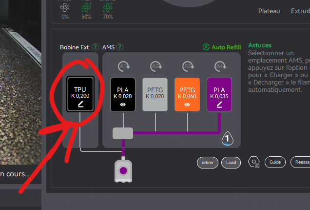

Caerulus Posté(e) Janvier 10 Posté(e) Janvier 10 Quand je veux imprimer de la bobine EXT, bambu studio prends en compte les paramètres du PLA au lieu du PETG. Je m'explique : je veux imprimer du PETG sur ma bobine EXT et j'ai du pla dans l'AMS. Je commence par charger mon PETG à partir de l'emplacement externe pas de soucis dans l'onglet "appareil" de bambu j'ai bien mon PETG d'affiché et chargé.. Quand je suis dans l'onglet "préparer" je sélectionne bien le PETG Et lorsque je je clique sur imprimer le plateau j'ai la fenêtre qui s'ouvre. Je décoches "activer l'Ams" Mais j n'arrives pas à faire apparaitre le bon filament c'est le PLA qui est sélectionné et si je lances l'impression la P1S imprime avec les paramètres du PLA... Je dois oublier quelque chose ou c'est un problème de rafraichissement?? Merci de votre aide !

Caerulus Posté(e) Janvier 10 Auteur Posté(e) Janvier 10 oui voici les copies d'écran le Petg est bien chargé et dans préparer je sélectionnes le PETG NOIR N°4 (je n(ai que 3 bobines dans l'AMS ) et quand je fais imprimer,c'est le PLA qui est actif et je ne peux pas le changer!...
pascal_lb Posté(e) Janvier 10 Posté(e) Janvier 10 il y a 14 minutes, Caerulus a dit : le Petg est bien chargé et dans préparer je sélectionnes le PETG NOIR N°4 (je n(ai que 3 bobines dans l'AMS ) et quand je fais imprimer,c'est le PLA qui est actif et je ne peux pas le changer!... C'est normal dans Bambu Studio ton premier filament est orange et c'est du generic PLA Tu devrais avoir ça les numéros que tu as devant ne correspondent au numéro de l'AMS surtout qu'en plus tu imprimes avec la bobine extérieur
3xkirax3 Posté(e) Janvier 11 Posté(e) Janvier 11 Effectivement, comme le dit Pascal, ta sélection dans le slicer n'est pas bonne. Si tu mets ta bobine de PETG en premier ça devrait te régler le soucis.
Caerulus Posté(e) Janvier 11 Auteur Posté(e) Janvier 11 réponse à pleinair 37 : oui et c'est imprimé avec des paramètres de pla .... réponse à pascal_lb : donc dans la cas de bobine externe il faut que le 1 soit le filament de la bobine ? c'est pas automatique je devrais avoir 5 cases 4 ams+1 bobine externe ?? dans bambustudio quand je synchronise l'ams il me mets le petg en 4 l'emplacement sans bobine de l'ams si je je mets du petg en 1 ds bambustudio ça fonctionne... La je suis perdu!
pascal_lb Posté(e) Janvier 11 Posté(e) Janvier 11 il y a 42 minutes, Caerulus a dit : donc dans la cas de bobine externe il faut que le 1 soit le filament de la bobine ? c'est pas automatique je devrais avoir 5 cases 4 ams+1 bobine externe ?? Non ça n'est pas automatique, au dessus de la sélection des filaments (photo ci dessus) tu as un + et un - pour ajouter ou enlever des filaments Si tu as bien paramétré les filaments de l'AMS lorsque tu fais dérouler la sélection de tes filaments (toujours la photo ci dessus) et que ton imprimante est allumée tu as dans la liste les filaments de ton AMS avec les bons numéros J'espère avoir été assez clair
Ironblue Posté(e) Janvier 11 Posté(e) Janvier 11 J'ai fait une vidéo (résolution pas terrible) si ça peut aider d'autre personne à comprendre, on vois bien quant même qu'il faut sélectionner le bon filament avant de trancher, les numéros de filament n'ont aucune importance. 1
