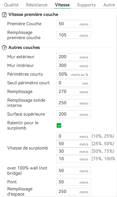

d'ailleurs c'est la meme chose sur cura "elegoo", en choisissant PETG comme materiau a la place de PLA, il n'y a que la temperature qui change, le préréglage "elegoo" 0.20 donne une vitesse de 200 mm/s ? ? ? ?  j'ai déjà 9 profils persos sur cura uniquement pour le PLA

la MVS va limiter la vitesse maximale, le mvs n'est pas indiqué sur la bobine, ni sur le site de la marque bobine, en tout cas pas trouvé

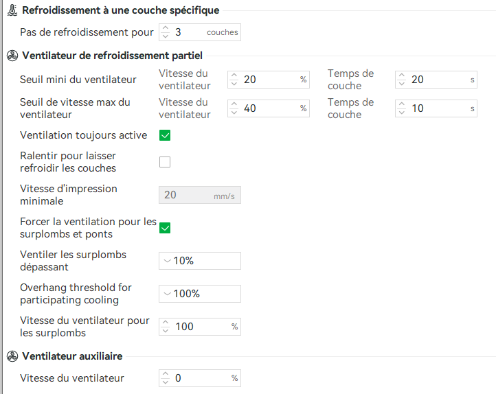

Dans la pratique le petg est plutôt simple à imprimer : mais il faut fortemenet baisser la ventilation par rapport à du pla.

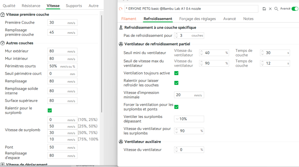

mon second essai un rectangle de 50x120 mm, hauteur 3 mm  , 245 buse 80 lit,  1ere couche 35 mm/s, remplissage 45, murs et couches suivantes 80,  Maximum Volumetric Speed : 8 mm³/s preréglage de generic petg : warping, pas mis de bordure  puisque le petg "colle" mieux que le pla, je n'ai pas modifié le refroidissement, ni la rétraction par rapport au préréglage "generic petg", vu les (mauvais) résultats j'abandonne le petg

la ventilation me semble un peu forte pour du petg.
Est-ce que tu as bien nettoyé ta plaque pei à l'eau chaude et au liquide vaisselle (plus bon rinçage à l'eau chaude) ?
+1 pour la ventilation. Compare avec les paramètres du PETG Bambu ça te donnera une idée

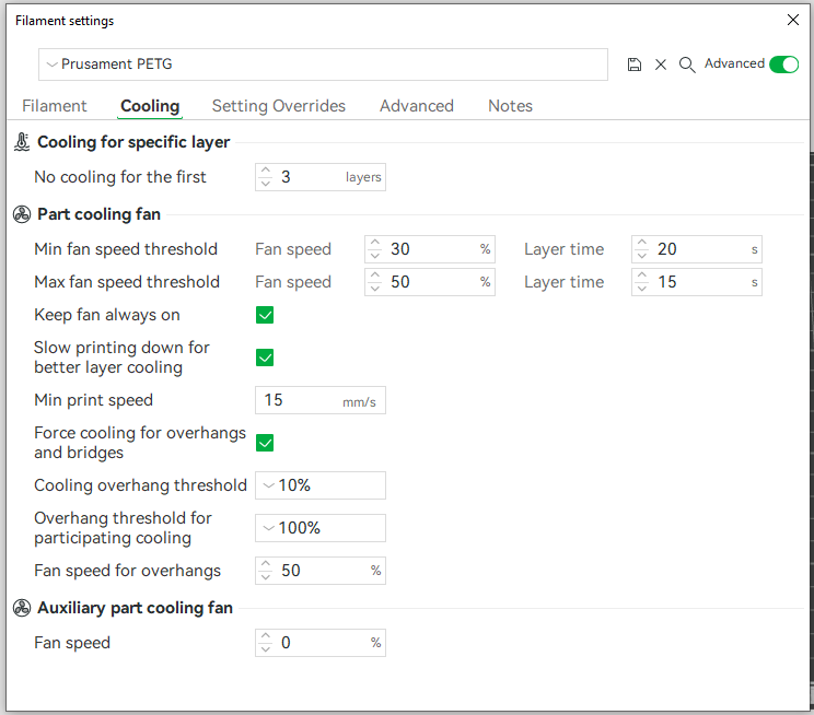

Perso pour le PETG Prusa, je suis parti de ce que j'avais dans PrusaSlicer et j’utilise ça sur ma P1S

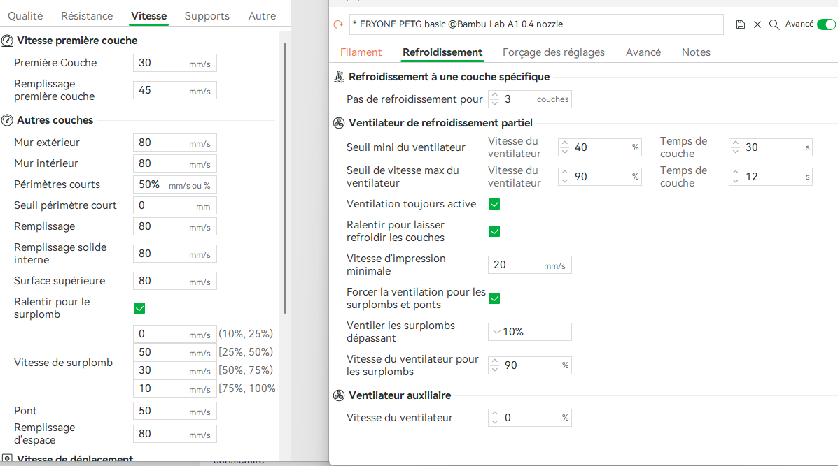

impression petg sans warping réussie..... avec ajout brim,  faut dire que c'était des couches et parois tres minces
parametres suivant vos conseils surtout le refroidissement diminué et actif apres 5 couches .....
temperature buse et lit textured PEI
