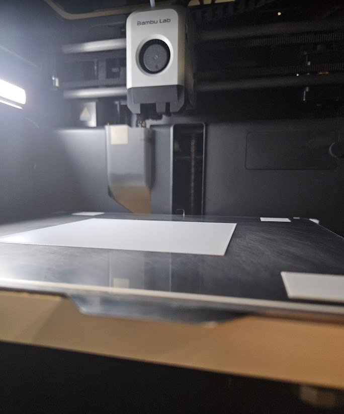

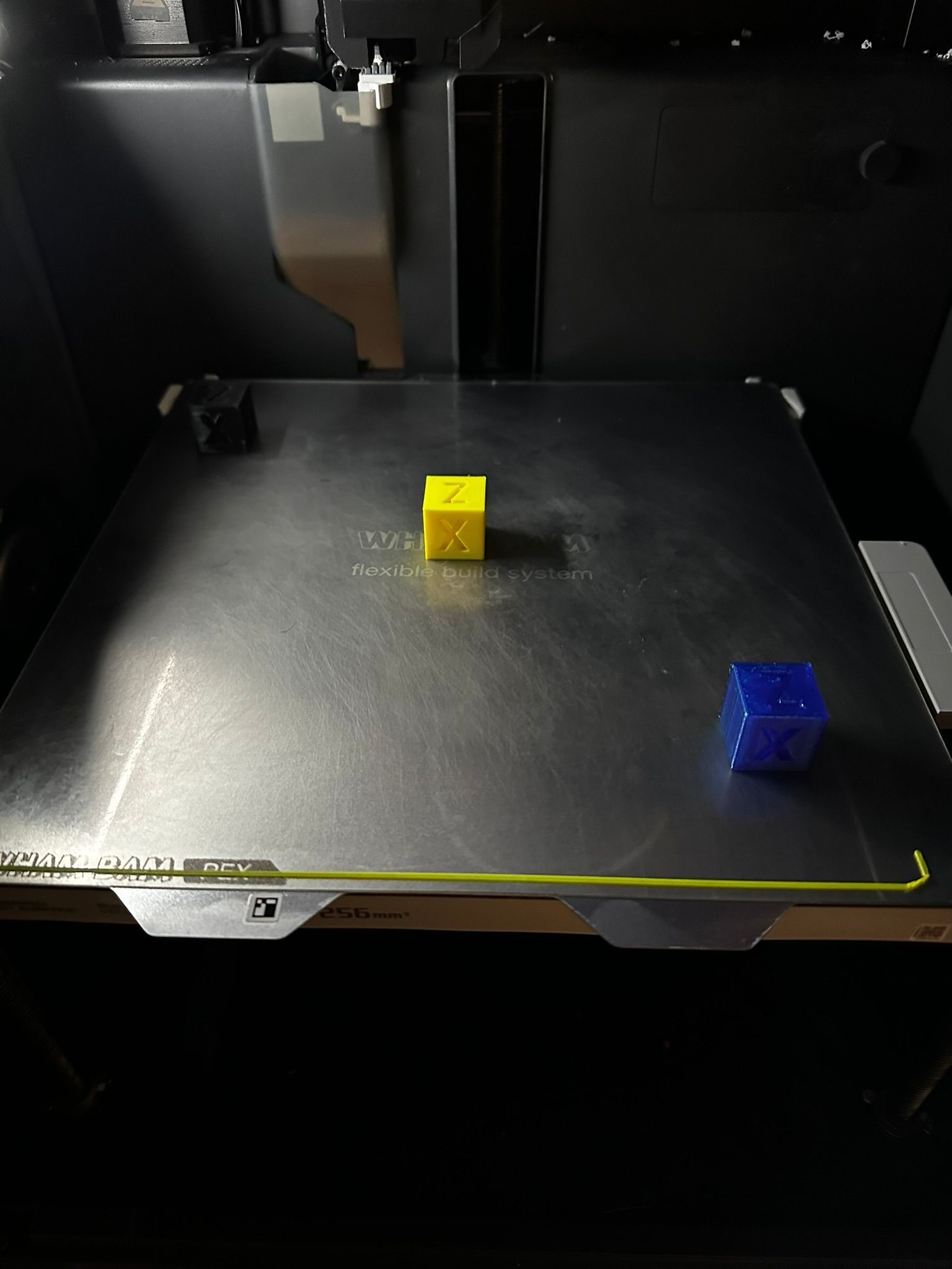

Comme on me l'a demandé, je me permets de créer un topic pour présenter et tester un plateau de chez Wham Bam : le fameux PEX.
Le PEX est une sorte de "Super PEI", censé être plus résistant mécaniquement et chimiquement qu'un plateau en PEI classique. Vous l'aurez compris, c'est un plateau très utile pour les filaments dits techniques.
Il existe des plateaux PEX WB (Wham Bam) pour quasiment toutes les tailles de lits d'impression, quelle que soit la marque de l'imprimante. Ce n'est donc pas une exclusivité propre à Bambulab.
J'utilise ce plateau depuis juillet 2024, et dans 70 % des cas, c'est devenu mon plateau "all day".
Le revêtement ressemble beaucoup à du Plexiglas ou, pour les anciens, à un plateau en PrintBite, auquel il fait plus ou moins penser.
Les seules fois où j'utilise le plateau texturé d'origine, c'est pour des objets décoratifs nécessitant un aspect brillant ou pailleté. En effet, sur le PEX, le rendu est lisse, comme sur les plateaux Smooth PEI.
Ce plateau a un pouvoir d'adhérence vraiment très élevé, ce qui peut aider à éviter le warping. Pour ma part, j'ai effectué pas mal de tests et réussi à réduire considérablement la température du plateau, au point de pouvoir imprimer différents matériaux sans problème sur la même surface. Mon record : imprimer du PETG Bambu à seulement 40°C.
En dessous de cette température, cela commence à warper.

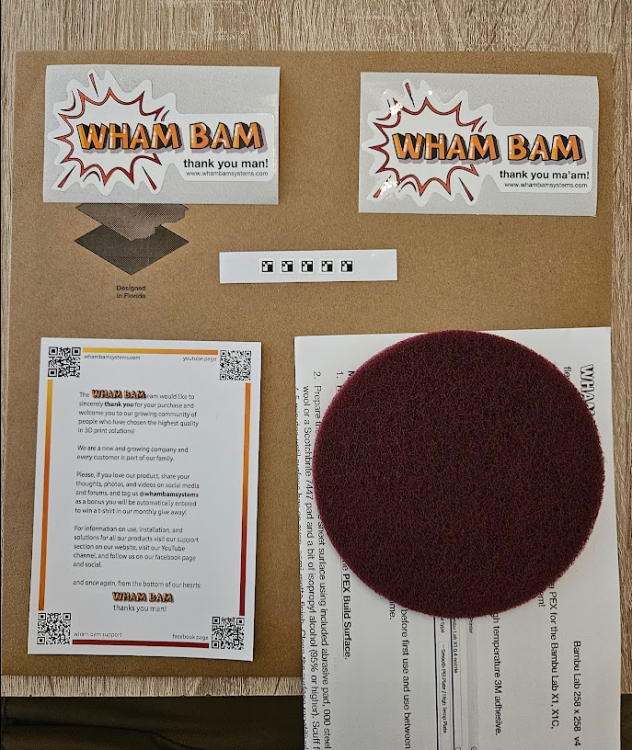

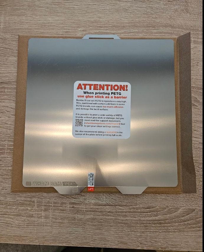

Le Kit:
Mention spéciale pour le PETG : d'après Wham Bam, le PETG et le PEI ont des structures moléculaires très proches. Par conséquent, ils recommandent de baisser la température d'extrusion du PETG sur les Bambulab, sous peine de faire fusionner la pièce avec le plateau, ce qui pourrait l’endommager. Une alternative consiste à utiliser de la colle pour créer une pellicule de protection entre la pièce et le plateau.
Le reste du kit :
  • Un pad pour effectuer de micro-rayures sur le plateau (à utiliser avec de l’alcool isopropylique, bien entendu).
  • Des stickers QR Code pour les X1C/X1E.
  • Une notice et une carte publicitaire.

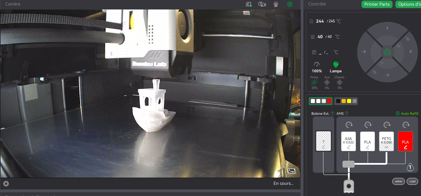

Comme vous pouvez le constater dans les paramètres de la machine, la température du plateau est réglée à 40 °C.

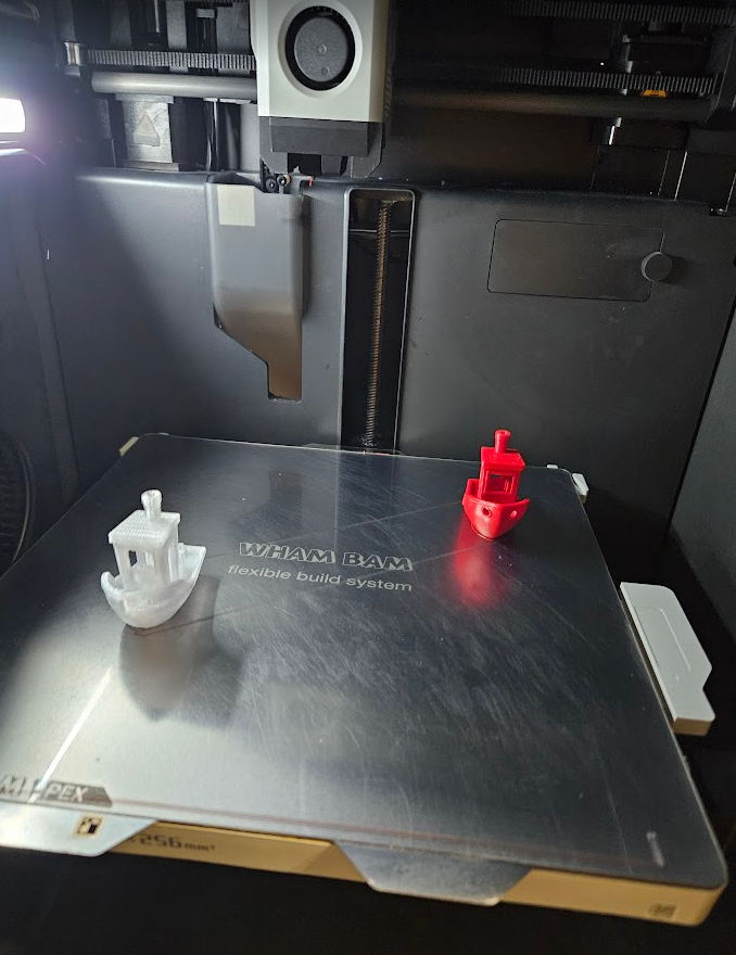

Ci-dessous, une impression réalisée en PETG et en PLA+.

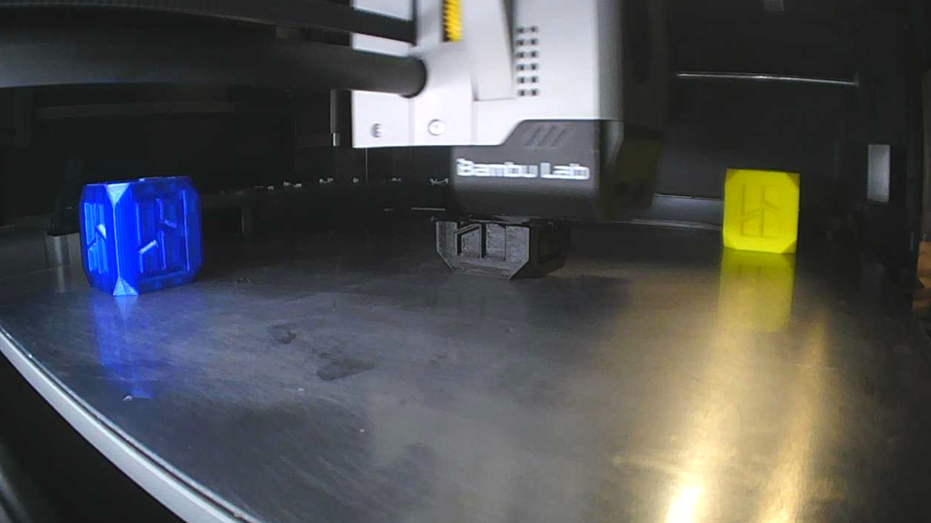

Ici, il s'agit de trois matériaux différents : du PLA, du PETG et du PCTG. Ces trois matériaux proviennent de chez ArianePlast.
Une autre série de cubes, cette fois-ci de chez Bambu.
Et enfin pour terminer, des test d'ASA

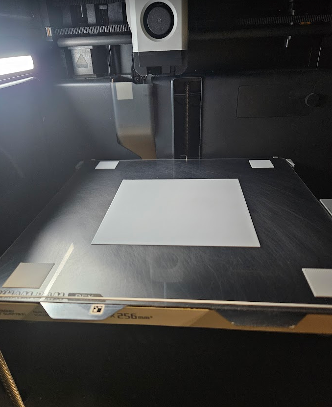

Un leveling:

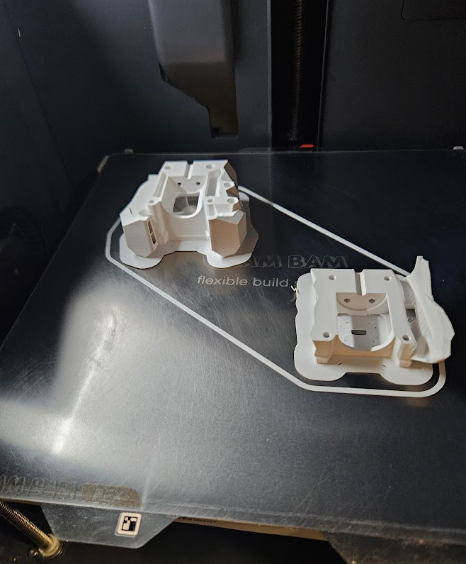

Et ici un Stealth Burner pour un projet de Voron 2.4
Tout a tenu sans colle, évidemment. Cependant, je recommande tout de même l’utilisation de colle pour les filaments techniques, afin d’être prêt à toute éventualité.
Pour le prix on tourne dans les alentours de 50 aines d'euro TTC, et livrés depuis la Pologne.
Si vous avez des questions, des astuces ou autre, n’hésitez pas à les partager.

J'ai oublié de précisé également une chose, mais malheureusement je ne peux pas éditer le post 😄
L'épaisseur du plateau est exactement la même que celle des Plateaux Bambu, donc ce n'est pas un plateau qui fait "cheap" néanmoins il est un chouilla plus flexible que les PEI Texturé.
Et je n'ai jusqu’à présent pas eu "d'erreur" ou de "difficulté" durant les phases de leveling.
Je tiens a le précisé car ce n'est pas le cas d'un Bed d'une autre marque qui ma rendu cinglé 😄

une question @Moucklee concernant le papier abrasif, que préconise Wham Bam à ce sujet ?
il y a une heure, pjtlivjy a dit :
On est plus sur une éponge abrasive que sur un véritable papier, c'est un grain très fins et il faut poncer avec de l'alcool iso en faisant des mouvements circulaire afin de créer de micro rayure.
Le faire à l'iso évite de chauffer la surface et abimer le Bed.
D'ailleurs ça ma fait un petit pincement au départ, car le plateau est vraiment jolie de base, ça change des Bed dorée et noir, et devoir le dénaturé à l'abrasion 😄
Sinon faut pas s'inquiéter, le Pad Abrasif est fourni avec le Bed
