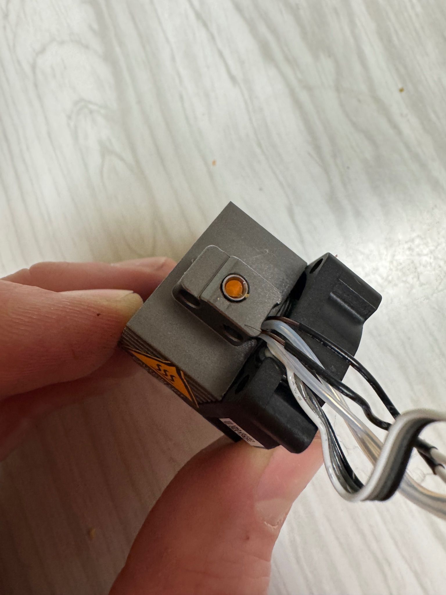

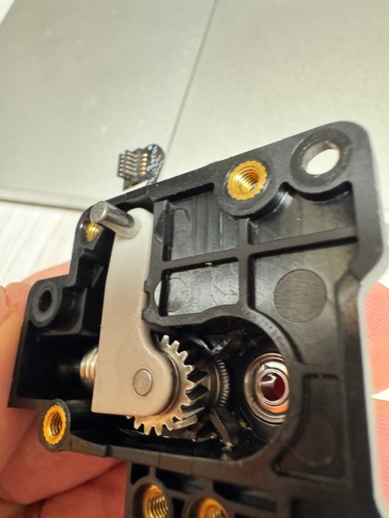

xavax Posté(e) Janvier 19, 2025 Posté(e) Janvier 19, 2025 Bonjour, aprÚs un changement de filament ma P1S s'est mise a imprimer dans le vide.... JE n'arrive plus a sortier de filament, l'extrudeur claque. J'ai essayé de passer l'aiguille dans la buse et ca passe. Que dois je faire ? merci pour votre aide
RT36 Posté(e) Janvier 19, 2025 Posté(e) Janvier 19, 2025 il y a 1 minute, xavax a dit : Bonjour, aprÚs un changement de filament ma P1S s'est mise a imprimer dans le vide.... JE n'arrive plus a sortier de filament, l'extrudeur claque. J'ai essayé de passer l'aiguille dans la buse et ca passe. Que dois je faire ? merci pour votre aide tu as bien chargé le filament ? https://wiki.bambulab.com/en/p1/manual/loading-filament
pjtlivjy PostĂ©(e) Janvier 19, 2025 PostĂ©(e) Janvier 19, 2025 @xavax si la procĂ©dure mentionnĂ© par @RT36 a Ă©tĂ© respectĂ©e, il faut lui brosser les dents et lui faire une petite toilette dans un premier temps  plaisanterie mise Ă part, le filament est peut ĂȘtre mal entrainĂ© et certains filaments laissent parfois quelques poussiĂšres qui encrassent les dents des engrenages il peut y avoir aussi des dĂ©bris dans les tubes ... vĂ©rifier ce genre de chosesÂ
xavax PostĂ©(e) Janvier 19, 2025 Auteur PostĂ©(e) Janvier 19, 2025 Oui avec lâAMS rien ne sort non plus ⊠je ne trouve pas dans le wiki comment dĂ©boucher la buse Câest normal ça ? 1
pjtlivjy Posté(e) Janvier 19, 2025 Posté(e) Janvier 19, 2025 non ça n'est pas normal @xavax tu trouveras ton bonheur dans le wiki officiel Nozzle/Hotend Unclogging Procedure for X1/P1 1 1
xavax PostĂ©(e) Janvier 19, 2025 Auteur PostĂ©(e) Janvier 19, 2025 Je pense avoir rĂ©solu le problĂšme, par contre pourquoi câest arrivé⊠Je ne sais pas du tout. Câest du PLA francofil 1
xavax Posté(e) Janvier 19, 2025 Auteur Posté(e) Janvier 19, 2025 le plus galÚre c'est de mettre la chaussette en silicon, ca coince un peu pour remettre le couvercle avec le gros ventilo
jcjames_13009 Posté(e) Janvier 19, 2025 Posté(e) Janvier 19, 2025 (modifié) il y a 40 minutes, pjtlivjy a dit : tu trouveras ton bonheur dans le wiki officiel Nozzle/Hotend Unclogging Procedure for X1/P1 Le coup du "hot pull" avec la clé allen et le briquet faut oser A+ JC Modifié (le) Janvier 19, 2025 par jcjames_13009
Moucklee Posté(e) Janvier 19, 2025 Posté(e) Janvier 19, 2025 il y a 1 minute, jcjames_13009 a dit : Le coup du "hot pull" avec la clé allen faut oser A+ JC TrÚs vielle technique qui fonctionne depuis longtemps et rudement efficace, mais avant j'ai pour habitude de retiré dans un premier temps la bobine, puis de chauffé anormalement fort, afin de liquéfié le filament, si ça fonctionne comme ça tant mieux, sinon maniÚre forte a l'ancienne 1
pjtlivjy PostĂ©(e) Janvier 19, 2025 PostĂ©(e) Janvier 19, 2025 (modifiĂ©) il y a 4 minutes, jcjames_13009 a dit : Le coup du "hot pull" avec la clĂ© allen et le briquet faut oser A+ JC c'est clair, j'ai eu le cas sur une de mes Qidi je n'ai pas fait ça ... j'ai poussĂ© comme un boeuf peut ĂȘtre que c'est beaucoup plus facile comme cela p.s : comme dit @Moucklee à l'ancienne ModifiĂ© (le) Janvier 19, 2025 par pjtlivjy 1
xavax PostĂ©(e) Janvier 19, 2025 Auteur PostĂ©(e) Janvier 19, 2025 oui j'ai un peu bloquĂ© quand j'ai vu l'histoire du briquet ... mais ca fonctionne super.  lorsque c'est arrive le bouchage, j'Ă©tais entrain d'imprimer 2 piĂšces de couleurs diffĂ©rentes sur le mĂȘme plateau en mode "sĂ©quence d'impression par objet" il a imprimer la premiĂšre piĂšce nickel en noir et au changement de filament ca s'est bloquĂ©. On voit du filament Orange dans l'entrĂ©e de la buse mais avec la clĂ© Allen j'ai remontĂ© beaucoup de fil noir. 2

xavax PostĂ©(e) Janvier 21, 2025 Auteur PostĂ©(e) Janvier 21, 2025 (modifiĂ©) alors moi j'ai quand meme l'impression que le galĂ©rez avec mon vieux filament. j'ai augmentĂ© de 5 degrĂ©s  le plateau et ca va beaucoup mieux.  je crois que j'ai compris l'histoire de la chaussette en silicon.... je ne suis pas devant mon imprimante mais le texte bambu lab inscrit dessus vous me confirmez bien qu'il doit ĂȘtre sur le cotĂ© ? moi je l'ai mis en face ... je pense que c'est ca mon problĂšme... ModifiĂ© (le) Janvier 21, 2025 par xavax
pjtlivjy Posté(e) Janvier 21, 2025 Posté(e) Janvier 21, 2025 bonjour @xavax certains filaments en vieillissant durcissent en surface et le systÚme d'entraßnement a du mal, ils glissent sur les dents des engrenages 1
3xkirax3 PostĂ©(e) Janvier 21, 2025 PostĂ©(e) Janvier 21, 2025 Il y a 2 heures, xavax a dit : alors moi j'ai quand meme l'impression que le galĂ©rez avec mon vieux filament. j'ai augmentĂ© de 5 degrĂ©s  le plateau et ca va beaucoup mieux.  je crois que j'ai compris l'histoire de la chaussette en silicon.... je ne suis pas devant mon imprimante mais le texte bambu lab inscrit dessus vous me confirmez bien qu'il doit ĂȘtre sur le cotĂ© ? moi je l'ai mis en face ... je pense que c'est ca mon problĂšme... Vu de face j'ai le logo bambulab devant sur mon silicone
xavax Posté(e) Janvier 21, 2025 Auteur Posté(e) Janvier 21, 2025 je verifie ce soir ce que j'ai fait. mais je pense l'avoir mise à 90 degrés ce qui pourrait expliquer que le capot soit plus dur a remettre car l'encoche pour laisser passer les cùble n'est plus au bon endroit https://wiki.bambulab.com/en/x1/maintenance/replace-silicone-sock-for-hotend 1 1
xavax PostĂ©(e) Janvier 22, 2025 Auteur PostĂ©(e) Janvier 22, 2025 je l'avais bien mise dans le mauvais sens ... Le 21/01/2025 at 09:10, 3xkirax3 a dit : Personnellement l'accroche du plateau pour le PLA n'est pas idĂ©al de mon cĂŽtĂ© sur le plateau de base. J'ai beau avoir nettoyĂ© Ă l'eau chaude/liquide vaisselle moultes fois, ça n'y a rien fait. Je suis passĂ© sur le PETG en parti Ă cause de ça et depuis plus de soucis. @3xkirax3j'ai aprlĂ© trop vite hier... mes problĂšmes d'accroche sont revenu... je vais essayer de retrouver comment j'i fait la derniere fois pour recuperer de l'accroche.Â
