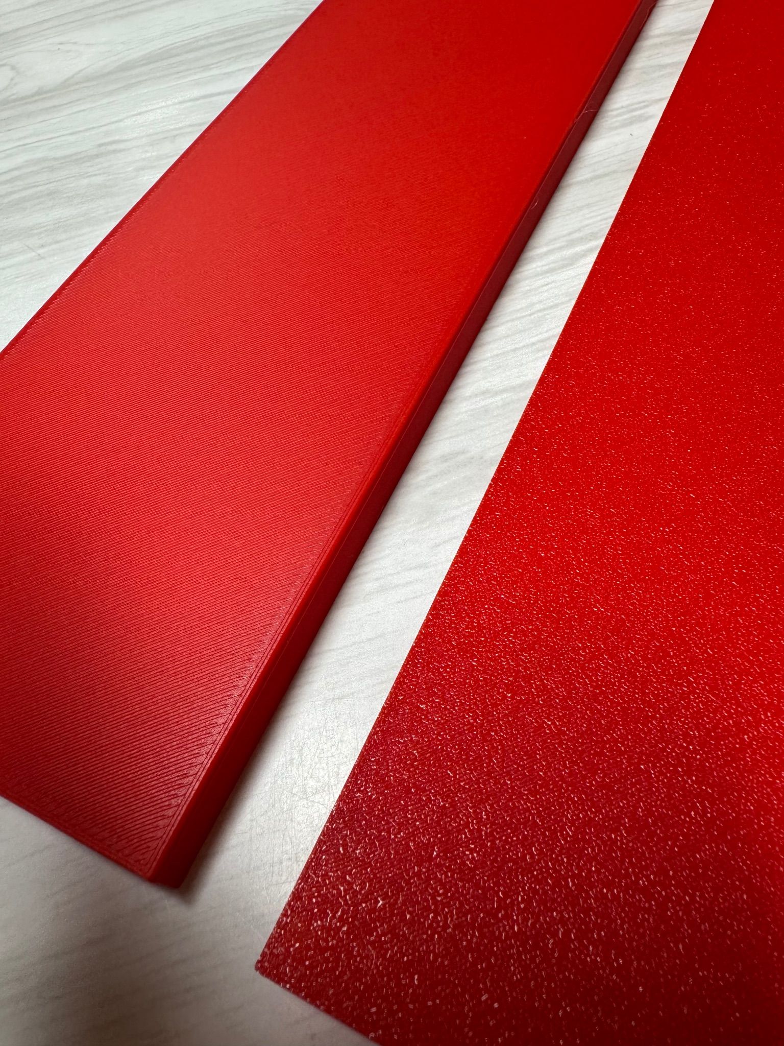

xavax Posté(e) Janvier 24 Auteur Posté(e) Janvier 24 et vous l'essuyez avec quoi la plaque après ? microfibre ? en tout la surface de la supertrack a l'air pas mal. Ca a l'air un peu moins granuleux le rendu devrait être plus sympa
pjtlivjy Posté(e) Janvier 24 Posté(e) Janvier 24 il y a 1 minute, xavax a dit : et vous l'essuyez avec quoi la plaque après ? microfibre ? en tout la surface de la supertrack a l'air pas mal. Ca a l'air un peu moins granuleux le rendu devrait être plus sympa oui micro fibres ou coton, c'est ce qu'il y a de plus absorbant mais il faut le changer régulièrement , tu as aussi du papier absorbant le supertrack n'est pas du PEI, très adapté au PLA et PETG par contre déconseillé pour le TPU dixit Bambulab 1

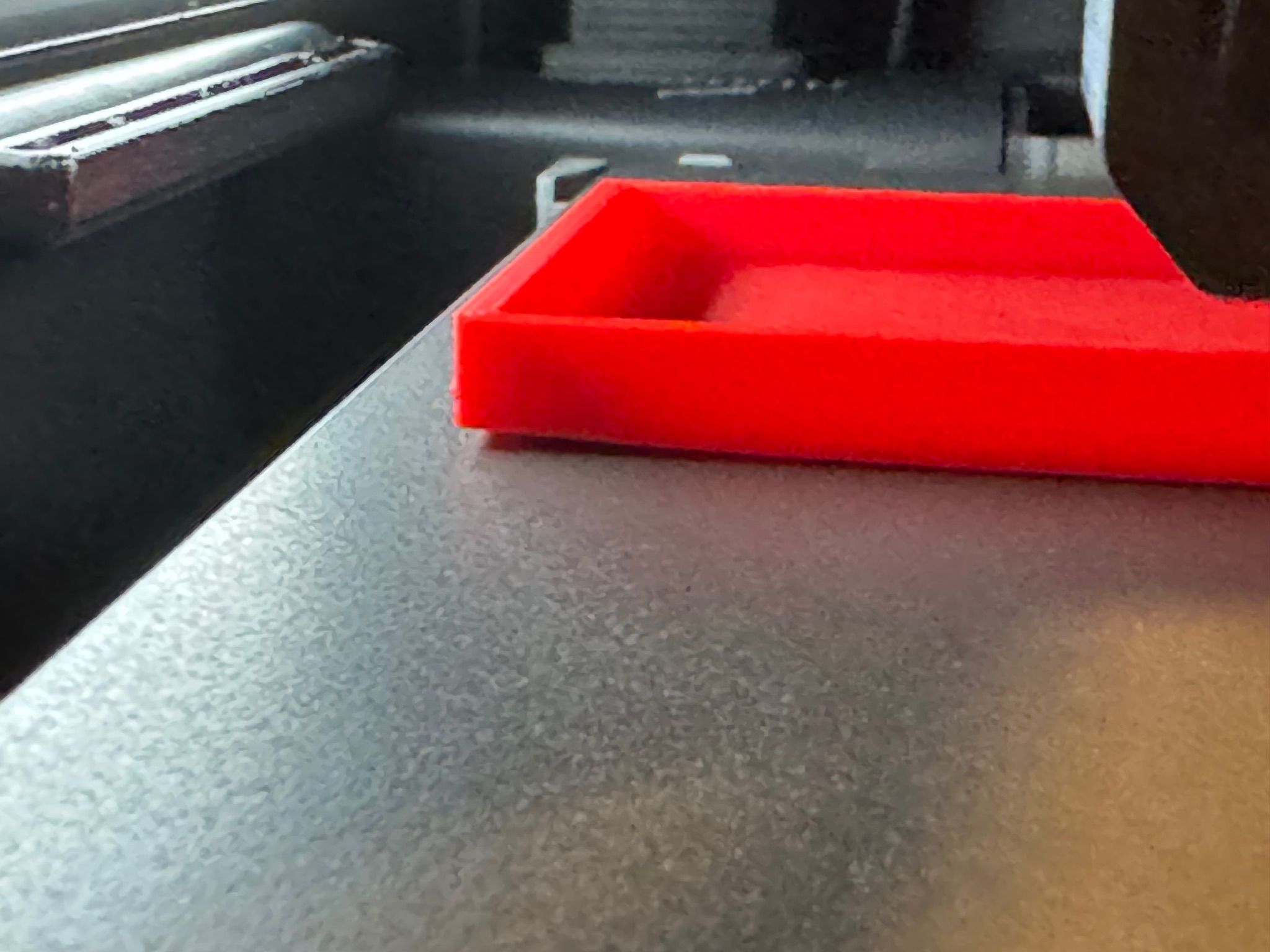

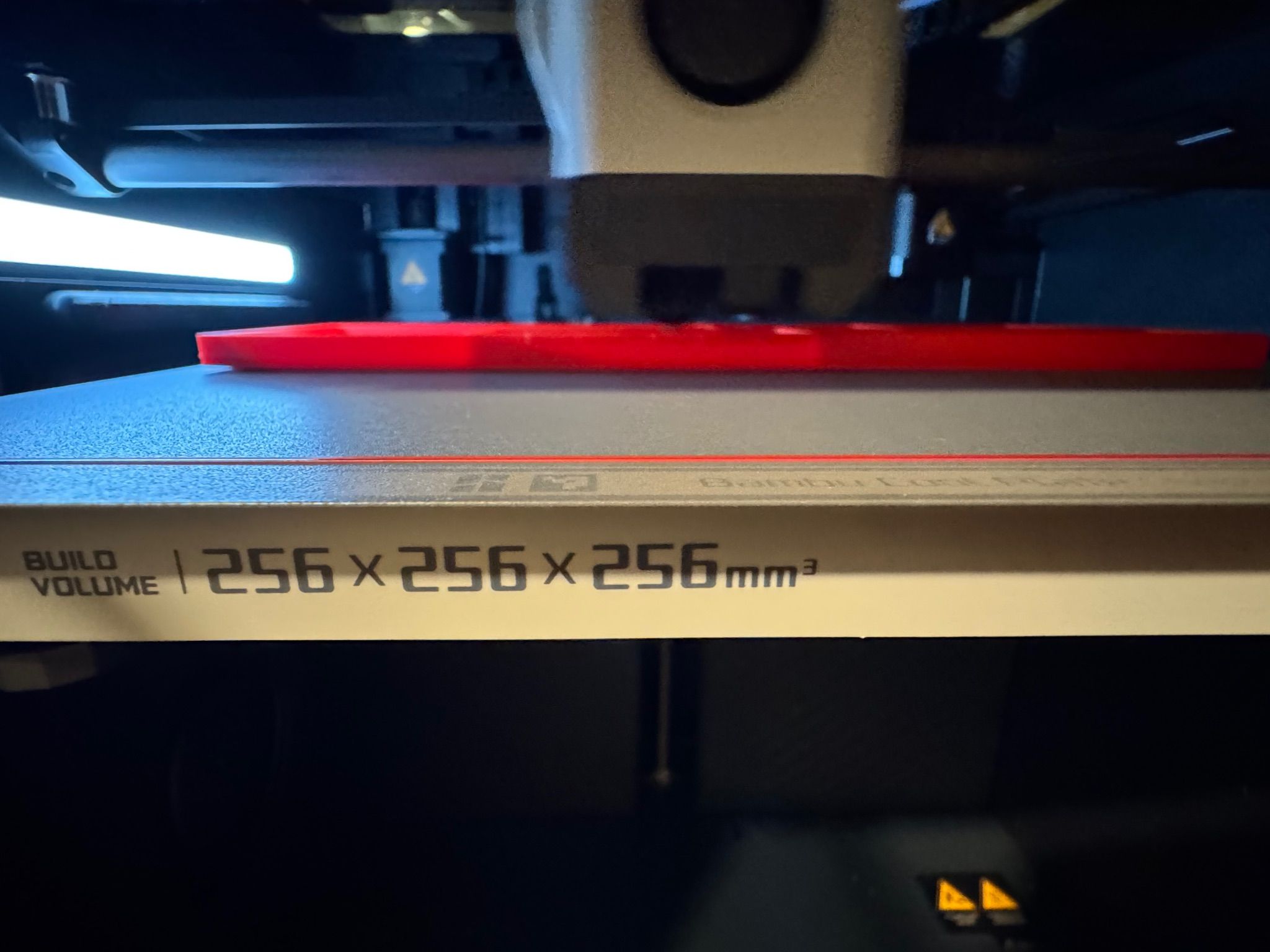

xavax Posté(e) Janvier 24 Auteur Posté(e) Janvier 24 (modifié) Bon ba même avec la super track qui sort de l'emballage j'ai droit au warping... je suis blasé. Plateau à 50 au lieux de 45. Porte ouverte et déflecteur sur la ventilateur. je devrais peut être moins ouvrir la porte. Car dans la pièce ou l'imprimante se trouver il fait 13 degres j'hésite a stopper l'impression et remettre 5 degres de plus sur le plateau et 220 sur la première couche d'impression Le rendu entre les 2 plaques est totalement différent. Beaucoup plus neutre sur la super track. j’ai relancé un Print un une jupe et 55 sur le plateau. Et j’ai juste entrouvert la porte Modifié (le) Janvier 24 par xavax
Moucklee Posté(e) Janvier 24 Posté(e) Janvier 24 pourquoi tu ouvre la porte ? Laisse la porte fermé... C'est du bullshit maintenant de print porte ouverte avec du PLA, en dehors des températures excessive comme en été (Canicule) 1
xavax Posté(e) Janvier 24 Auteur Posté(e) Janvier 24 J'ai vu ca sur le wiki... c'est pour ca que j'ai fait ca. https://wiki.bambulab.com/en/filament-acc/filament/pla-basic-and-petg-hf Mais effectivement je pense que ca doit dépendre de la température de la pièce également. le mieux serait d'entrouvrir le haut mais j'ai l'AMS au dessus Si je ferme complètement avec un print de 5h et le plateau à 55 ca ne risque pas de trop chauffer et ramollir le PLA ?
Moucklee Posté(e) Janvier 24 Posté(e) Janvier 24 il y a 2 minutes, xavax a dit : J'ai vu ca sur le wiki... c'est pour ca que j'ai fait ca. https://wiki.bambulab.com/en/filament-acc/filament/pla-basic-and-petg-hf Mais effectivement je pense que ca doit dépendre de la température de la pièce également. le mieux serait d'entrouvrir le haut mais j'ai l'AMS au dessus Si je ferme complètement avec un print de 5h et le plateau à 55 ca ne risque pas de trop chauffer et ramollir le PLA ? Pas du tout, j'ai 2 P1S depuis longtemps, j'ai toujours imprimé caisson fermer, la ou je bossais avant ont imprimé caisson fermé (Et pourtant c’était des fabricants d'imprimante 3D industriel..) Je fais des impression qui dure également des heures et des heures caisson fermé et aucun probleme
pjtlivjy Posté(e) Janvier 24 Posté(e) Janvier 24 totalement d'accord avec @Moucklee ça fait partie des choses qui perdurent des anciennes imprimantes hors elles ont bien évolué et les filament aussi @xavax 13 degrés c'est bas et le problème ça va être les mouvements d'air, une simple personne qui passe dans la pièce ou qui ouvre la porte suffit à te foutre en l'air une impression en cour j'ai toujours la porte fermée et si. je dois ouvrir l'été par exemple c'est le capot supérieur 1
xavax Posté(e) Janvier 24 Auteur Posté(e) Janvier 24 Ok je ferme complètement alors on verra. J’espère que ça ne va pas boucher la buse.
