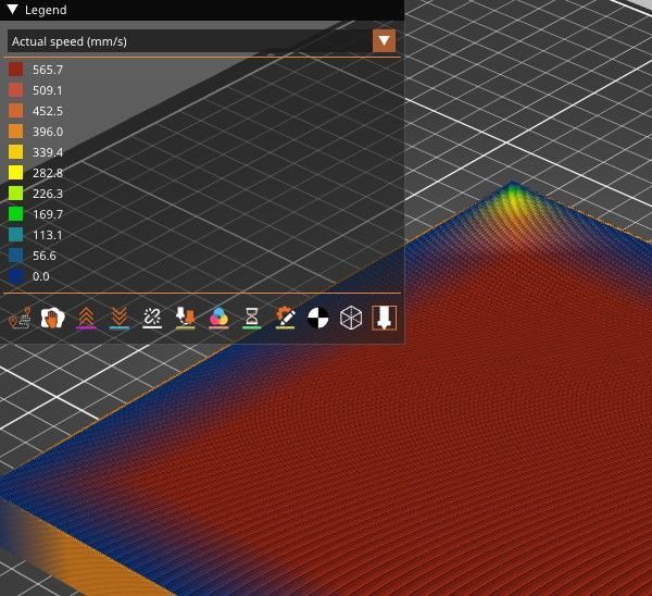

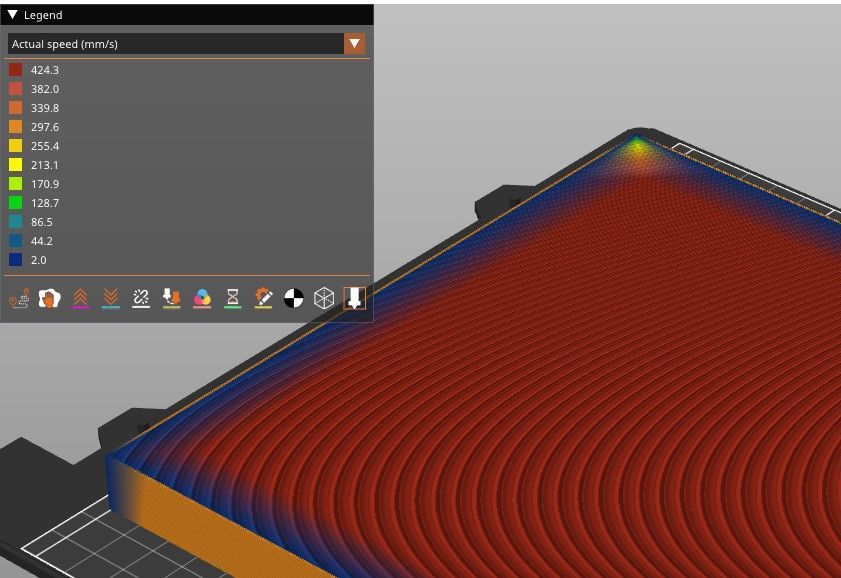

Kachidoki Posté(e) Janvier 25, 2025 Auteur Posté(e) Janvier 25, 2025 Bonne idée le test dans le slicer, mais j'ai bien l'impression qu'il ne gère pas correctement cet aspect. En prenant comme base la MK4S et en modifiant les paramètre de sorte que rien ne limite les vitesses, rien d'autre que les "machine limits", avec un infill à 0° je touche la limite de 300mm/s, et avec un angle de 45° la vitesse relative est plus élevée comme attendu : Si je fais le même travail avec la XL comme profil de départ, avec un angle de 0° je touche les 400mm/s de machine limit alors qu'avec un angle de 45° j'ai bien plus : Soit PrusaSlicer ne tient pas compte de la particularité de la cinématique CoreXY, soit c'est contre-intuitif. Mais vu que les "machine limits" définissent une vitesse maximale en X et en Y, pour moi ce n'est pas cohérent avec le fonctionnement des moteurs (α et β). Je pense qu'il en serait de même avec une delta.
Funboard29 Posté(e) Janvier 25, 2025 Posté(e) Janvier 25, 2025 Bonjour, Je viens de simuler le même cube avec S3D et j'ai 1% plus rapide à 0° sur une Voron. Je suis pratiquement certain qu'aucun slicer ne tiens compte de la cinématique.
