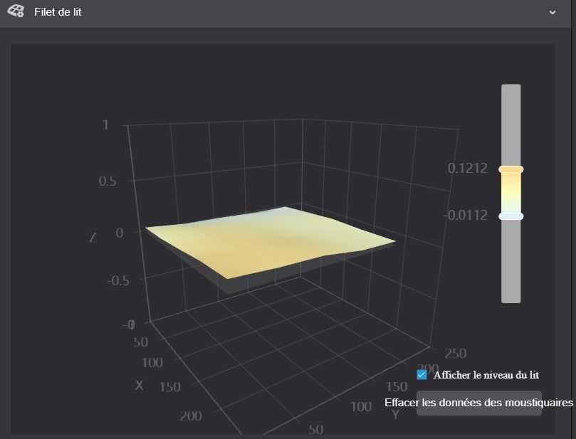

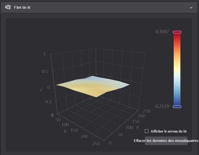

Normalement quand la bestiole fait son bed mesh, sur l'écran tu peux voir les valeurs en Z, et avec un crayon tu notes la valeur des coins. et tu le fais deux fois de suite... Je sais c'est long, mais c'est pour la bonne cause.
Un lit bien réglé doit te donner à peu près cela (au départ d'usine c'était trèèèèèèèèèèès loin d'être ça) ne regarde pas les traductions fantasques😄
Bed mesh d'il y a deux semaines
Bed Mesh que je viens de refaire de suite.. bon ma plaque est neuve aussi...(j'ai du temps de libre 🤣)
Un lit sur plots fixes (comme la K1C) ou coussins de silicone ne bouge pour ainsi dire presque pas, les variations étant compensées, par une épaisseur de première de 0.20 à 0.24.
Heu d'abord tu fais ton contrôle à la feuille exactement au même endroit que le BL touch fait sa mesure ?
La non similarité des images de tes bed mesh est anormale, légèrement compréhensible avec ressorts qui bougent tout le temps, m'enfin tout de même. Il y a peut être un petit souci ailleurs qui aurait échappé aux contrôles peut être.

Après avoir les vis bien serrer et faire le nivelage des 4 coins plus le bed leveling, voici le résultat :
