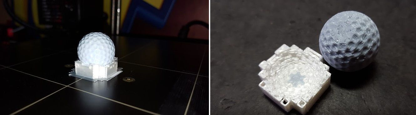

ok @jcjames_13009 tu me rassures 😉 si tu veux avoir un meilleur état de surface, il faut je pense plus, je suis à minima à 5
ça dépend du type de filament mais le PETG reste souple plus que le PLA alots que leurs densités respectives sont quasi équivalente 😉

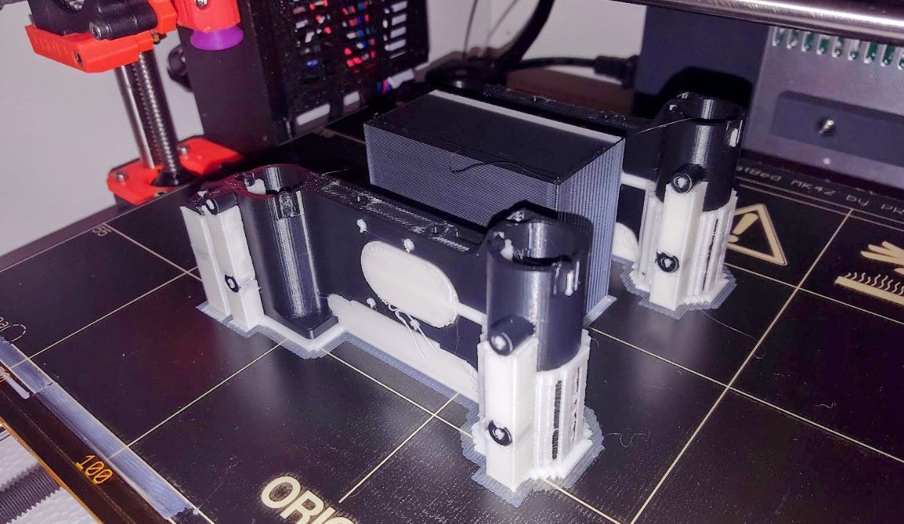

pour l'instant je ne peux imprimer qu'avec 1 seul filament faute de système multifilaments  (ça devrait changer d'ici une quinzaine enfin) j'ai donc une approche théorique du problème et tes expériences me sont précieuses, merci à toi 👍
il y a 13 minutes, pjtlivjy a dit :

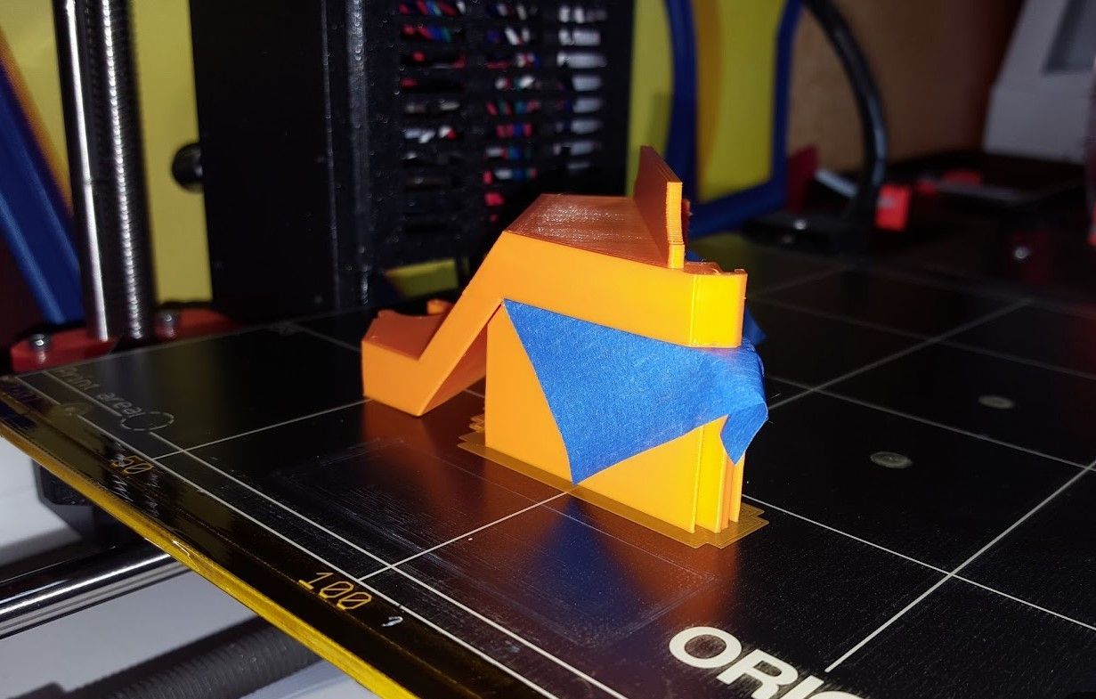

Dans la pratique il faut être créatif, il m'est arrivé d'avoir besoin d'une seule couche de support une fois (c'était encore sur ma MK2, 2017 d'après la photo). Et bien j'ai mis la machine en pause le temps de coller une belle couche d'interface en papier. 😛 Pourtant vu l'arrière plan, j'avais déjà le MMU1. 😉
EDIT: Tant que je suis dans les vieilles photo. De l'ABS de chez Stratasys avec leur filament soluble dans le vanish, toujours sur la MK2, avec le MMU1. Notez la purge "relativement petite", mais je débutais encore. 😉
Modifié (le) par Kachidoki
  • Wow 1
il y a 5 minutes, Kachidoki a dit :
très sympa l'idée, je fais ça avec des morceaux de bois pour ma part
tu n'as pas eu de problème de cohésion de la première couche au dessus du papier, d'ailleurs qu'est ce que c'est comme papier, je le vois assez épais
C'est le bon vieux scotch de masquage bleu (le 3M). Il ne faut pas oublier qu'avant les plateaux chauffant, c'était ça notre surface d'accroche. 😉

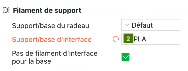

je voudrais imprimer une pièce avec un belle finition la ou il y aura des supports. Je dois l'imprimer en PETG. Lorsque j'ai reçu ma P1S j'ai eu une bobine échantillon de support.
Pour résumer cette conversation, est ce mieux de faire ces supports avec du PLA ? ou avec la bobine de support ?
Si PLA dans les réglages je mets ceci ?
Y a t'il autre chose a modifier pour que la couche soit plus belle ou est ce que ca se fait automatiquement ? ou est ce qu'il faut faire ceci image.png.92a3c725e113f63adedab94fe6f027a9.png
Si j'utilise une bobine de support bambu je sélectionne juste ceci et tout est automatique ?
Dans les 2 cas pour support base du radeau je laisse par défaut ?
Pour les trous, sans support ca passe ?
Merci pour vos conseils
Il y a 3 heures, xavax a dit :
Si tu imprime ta pièce en PETG les 2 feront l'affaire car aucun ne va coller au PETG. C'est tout l’intérêt d'avoir un filament différent pour les interfaces

top ce guide merci @jcjames_13009
Donc si je fais une interface en PLA il faut bien modifier les autres paramètres si on veut que ca change vraiment quelque chose sur la qualité. Distance Z inférieure et supérieure, motif de remplissage et l'espacement du motif de base à 2,5mm
A priori avec une bobine spécial support il change quelque réglages mais je ne sais pas s'il faut optimiser.
Je regarderai ce que j'ai eu comme bobine de support car je ne sais plus si c'est pour DU PLA ou PETG ou les 2
