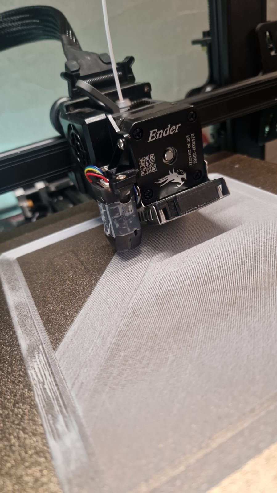

Johnny Dos Passos Posté(e) Janvier 28 Auteur Posté(e) Janvier 28 (modifié) hello, Au depart j'ai retenu ces deux modeles pour leurs polyvalences mais pour être franc, après différentes lectures et vidéos de présentation j'avais sélectionné la Prusa Core One pour sa simplicité mais son volume d'impression est un poil limité... Alors naturellement je me suis dirigé vers La Prusa XL même si j'ai une certaine appréhension quant à l'utilisation de celle-ci car elle a l'air complexe à mettre en œuvre ( ? ) Mon imprimante est destinée à un usage professionnel avec laquelle je réalise des prototypes mais malheusement je passe aujourd hui plus de temps à réparer mes machines qu"à imprimer quoi que ce soit.... et à la longue ça devient pénible!!! Même si à côté j'ai une créatbot De plus ( Boiteuse ) qui était censé fabriquer ponctuellement ces grands objets cette derniere n'y est jamais parvenu à cause des pannes successives. Je me suis dit que finalement la réputation de fiabilité de prusa devait être à tout point de vue le premier des argument dans mon cas. Imprimer en multi matériel était pour moi en tout cas sur le papier intéressant pour les formes les plus complexes en prévoyant notamment d'utiliser du filament dégradable. A cõte de cela, Je viens de m'apercevoir que Prusa propose un dispositif pour utiliser plusieurs matériaux le MMU3 qui est apparemment très efficace. La Core one a un autre avantage: Son encombrement ! ( Elle prendrait la place de ma Creality Ender 3 S1 qui dernièrement n'arrête pas de planter mes impressions. Je vis dans une région très humide du Portugal et je suppose que la grande majorité de mes galères sont liées à l'humidité dans le filament que je retrouve coincé dans le tube PTFE. Le fait que celle-ci est est un corpus fermé semble être un autre avantage important. Alors évidemment si j'arrive à réparer ma DE plus, cette dernière serait à tout point de vue la machine complémentaire idéale. Mais l'offre étant aujourd'hui pléthorique j'avoue que j'ai du mal à me décider... Désolé pour ce recit désordoné.... Modifié (le) Janvier 28 par Johnny Dos Passos
pjtlivjy Posté(e) Janvier 28 Posté(e) Janvier 28 il y a 1 minute, Johnny Dos Passos a dit : Je vis dans une région très humide du Portugal et je suppose que la grande majorité de mes galères sont liées à l'humidité dans le filament que je retrouve coincé dans le tube PTFE alors à ce moment là, il faudrait privilégier une imprimante avec chambre chauffée activement ce qui n'est pas le cas de la Prusa Core One

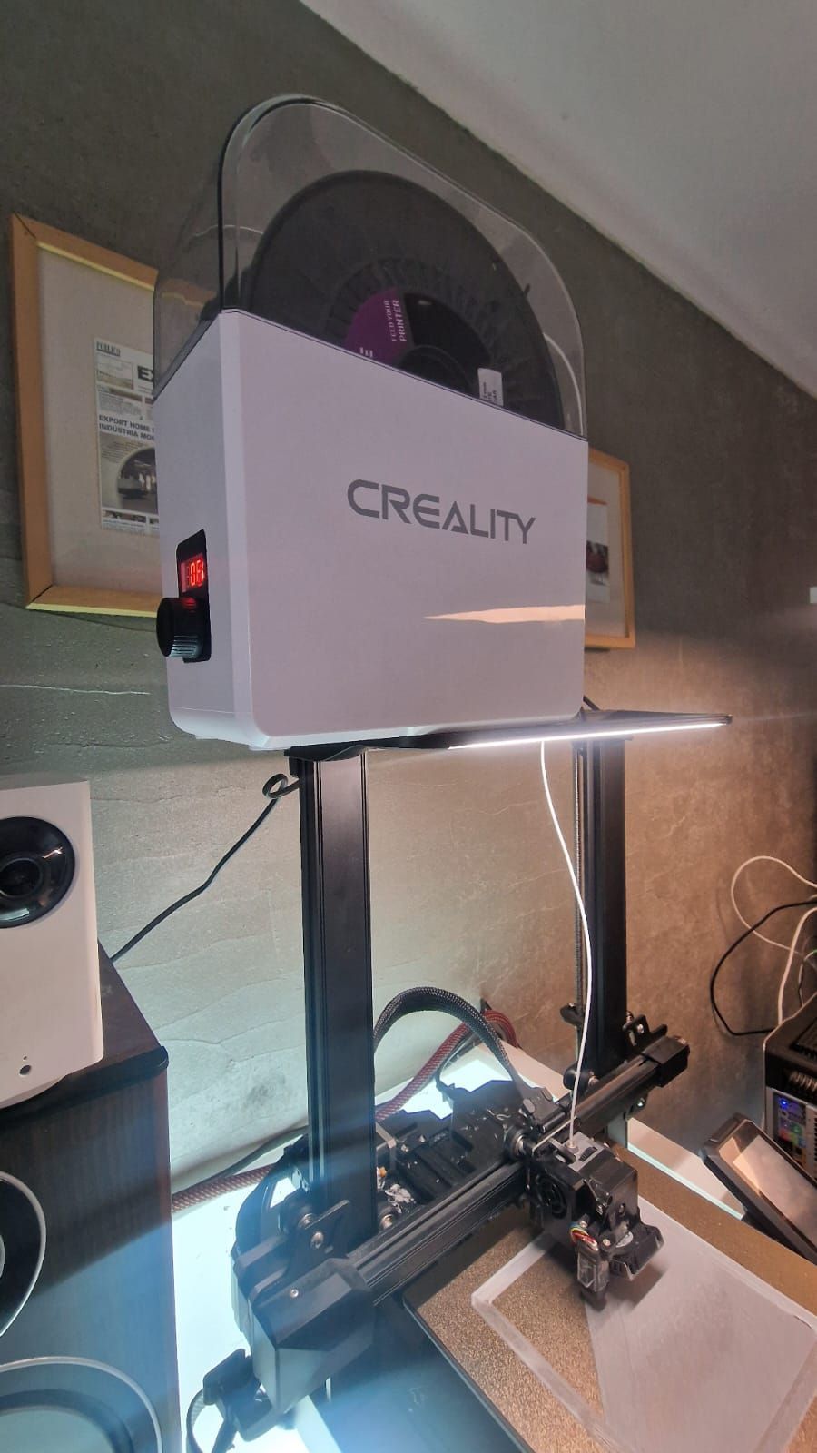

pjtlivjy Posté(e) Janvier 28 Posté(e) Janvier 28 (modifié) Il y a 1 heure, Johnny Dos Passos a dit : - Personnellement j'ai bidouiller une installation avec une Dry box de creality... qui reste allumé pendant l'impression !! Mais là encore l'imprimante s'arrête a l'instant et je ne sais plus quoi faire ?? en fait si ton filament est déjà humide, le sécher (et à quelle température ?) pendant l'impression n'est pas suffisant pour le côté fiable, travaillant avec Qidi depuis 2014 je peux affirmer que leur SAV est fiable et réactif tout comme leurs imprimantes Modifié (le) Janvier 28 par pjtlivjy
Johnny Dos Passos Posté(e) Janvier 28 Auteur Posté(e) Janvier 28 il y a 56 minutes, pjtlivjy a dit : ....si ton filament est déjà humide, le sécher (et à quelle température ?) pendant l'impression n'est pas suffisant Tu me conseils de quoi faire alors ?
pjtlivjy Posté(e) Janvier 28 Posté(e) Janvier 28 jusqu'à combien peut monter ton sécheur ? @Johnny Dos Passos il faudrait au moins un vrai 50 degrés et que filament utilises tu ?
Johnny Dos Passos Posté(e) Janvier 28 Auteur Posté(e) Janvier 28 45º ..... Filament : PLA - ASA- PETG - TENAFLEX
pjtlivjy Posté(e) Janvier 28 Posté(e) Janvier 28 donc il faudrait 50 pour être confort pour le PLA, le Petg il faut monter à 70 pour le Petg et l' ASA à 80 degrés @Johnny Dos Passos

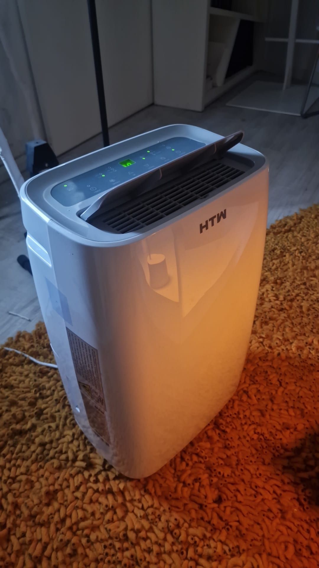

Johnny Dos Passos Posté(e) Janvier 28 Auteur Posté(e) Janvier 28 Pour être franc je n'ai pris conscience de ce problème d'humidité que très récemment... j'ai toujours la tête dans le guidon et je ne suis pas revenu depuis un moment sur le forum.... j'ai l'impression que la plupart des avaries que j'ai pu avoir au long de toutes ces années sont liés au taux d'humidité dans ma région qui peut atteindre 80 % en hiver..... même si on a tous à la maison et c'est le cas ici dans mon atelier un deshumidificateur H24 !....
pjtlivjy Posté(e) Janvier 28 Posté(e) Janvier 28 c'est une critère fondamentale, comme je dis souvent est ce qu'un menuisier utiliserait du bois humide tu es en bord de mer ?
MrMagounet Posté(e) Janvier 28 Posté(e) Janvier 28 Il y a 3 heures, pjtlivjy a dit : c'est une critère fondamentale, comme je dis souvent est ce qu'un menuisier utiliserait du bois humide tu es en bord de mer ? on a plus de 70% d'humidité en seine et marne et la mer est pas a côté par chez moi . Et un menuisier peux humidifier du bois pour le cintré plus facilement donc tout dépend ce que tu fais, mais oui tu as raison avec le filament l'humidité est la cause de pas mal de source de soucis
