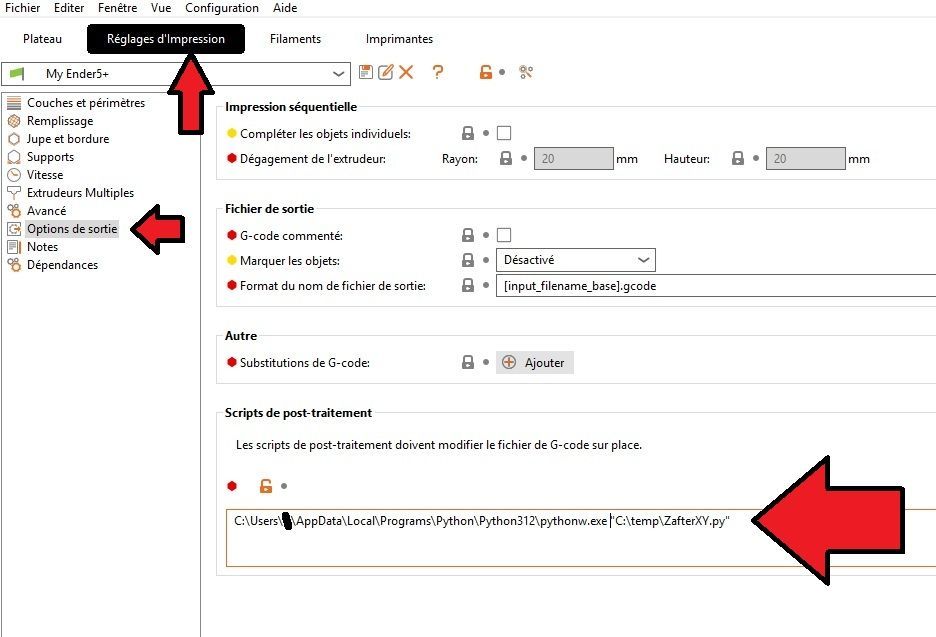

Cela dit, il est possible d'ajouter un post-script qui modifie le fichier généré puisqu'on peut voir que les codes automatiques sont les suivants:
Citation
;LAYER_CHANGE
;Z:0.2
;HEIGHT:0.2
G1 E-2 F2400
G1 Z.2 F7800
G1 X168.614 Y168.843
G1 Z.2
G1 E2 F2400
il suffit de commenter la ligne en gras et de recopier la vitesse de cette ligne sur la suivante.
Voici un p'tit script python à tester: ZafterXY.zip . Il faut installer Python 3 et remplir le champ script de post-traitement (onglet Réglages d'impression, section Options de sortie) avec le chemin de pythonw.exe et l'emplacement du script python.

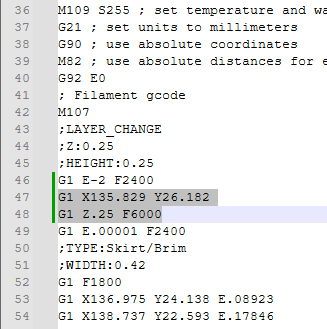

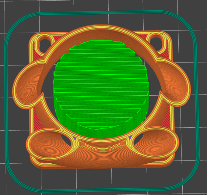

Merci pour vos reponses et solutions, j'ai edité un gcode de pièces et je crois qu'il faut inverser les deux lignes 47 et 48 pour avoir le déplacement et après seulement la  descente de la buse.
Sur la capture d'écran j'ai déjaà invesé les deux lignes 47 et 48, je vais faire un esssai pour voir.

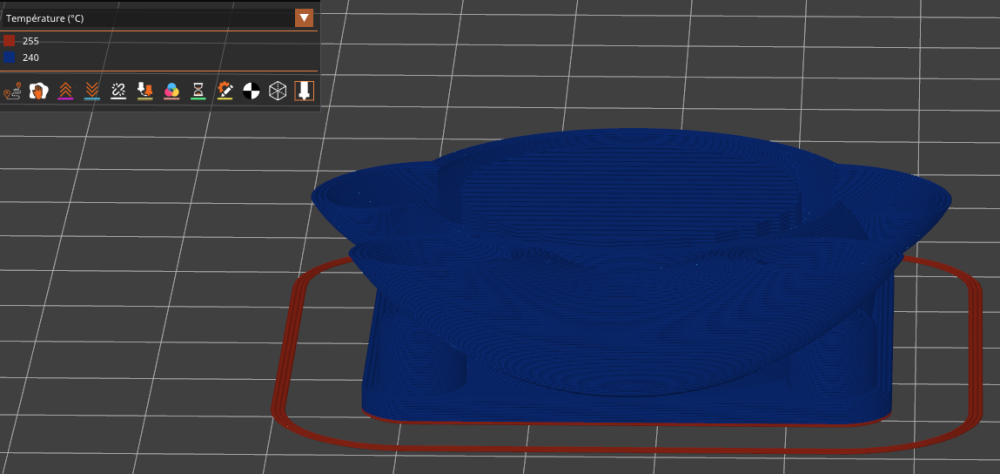

A parte ce petit problème de déplacement il est vraiment super ce slicer prusa 2.9.0, j'ai abandonné IDEA MAKER.
Incroyable les différences de tranchage entre les deux.
J'ai une nette différence de qualité entre les deux.
IDEAMAKER
PRUSSA SLICER
On peut aussi avoir des températures différentes entre les couches, inintéressant pour l'ABS

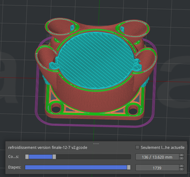

Salut,
il est bizarre ton fichier gcode 🤨. Est-ce que tu peux fournir un exemple de projet (fichier 3mf)? Tu as quelle version de Prusaslicer?
edit: la réponse est dans le titre 😋

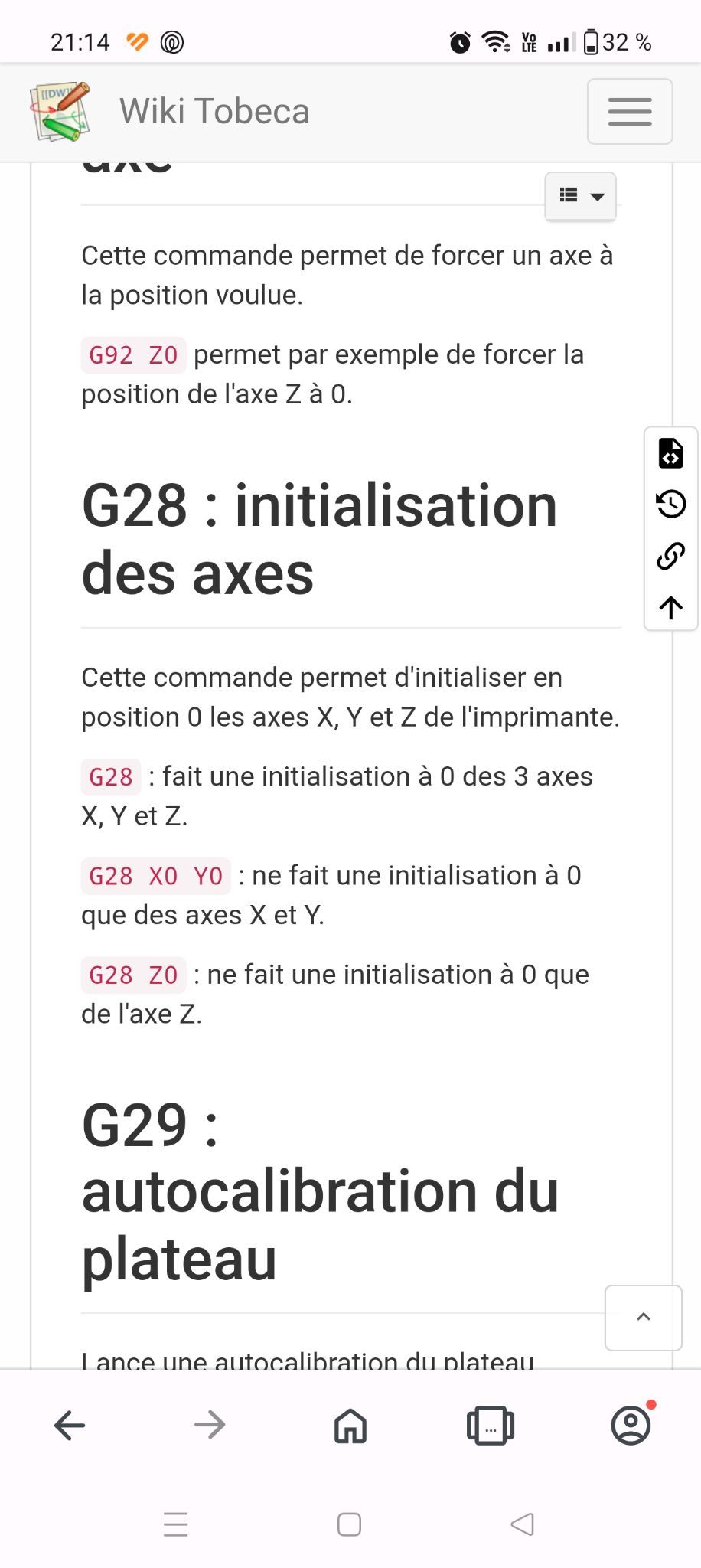

Je persiste et maintiens, avec Marlin et Klipper, il ne sert à rien d'ajouter un paramètre à la suite de l'axe que l'on veut mettre à l'origine 😉.
La documentation officielle est celle que j'ai déjà donné en lien, mais je la remets : G28
Révélation
Traduction méthode La Rache :
Lorsque vous démarrez votre machine pour la première fois, elle ne sait pas où la tête de l'outil est positionnée, Marlin doit donc utiliser une procédure appelée «Homing» pour établir une position connue. Pour ce faire, il déplace chaque axe vers une extrémité de l'axe jusqu'à ce qu'il déclenche un interrupteur, communément appelé «Endstop». Marlin sait où se trouvent les fins de course, donc une fois que toutes les fins de course ont été déclenchées, la position est connue.
Mais si ça t'arrange, tu peux continuer à utiliser ta syntaxe.
Dans tous les cas, il est préférable de se référer à la documentation officielle plutôt qu'à une source «datée» (Tobecca)… ou à l'hype du moment : les LLM.

Je confirme problème résolu avec l'inversion des deux lignes.😀
Salut,
Désolé d'insister, mais:
Le 31/01/2025 at 18:40, pommeverte a dit :
Je voudrais bien comprendre pourquoi nos fichiers sont différents 🤔

Salut,
Après analyse de la configuration de Prusaslicer de @lion02, il s'avère que la différence entre nos fichiers Gcode est due au type d'extrusion (relative / absolue). Voici donc la mise à jour du script python qui tient compte de ce paramètre: ZafterXY_V2.zip

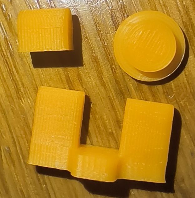

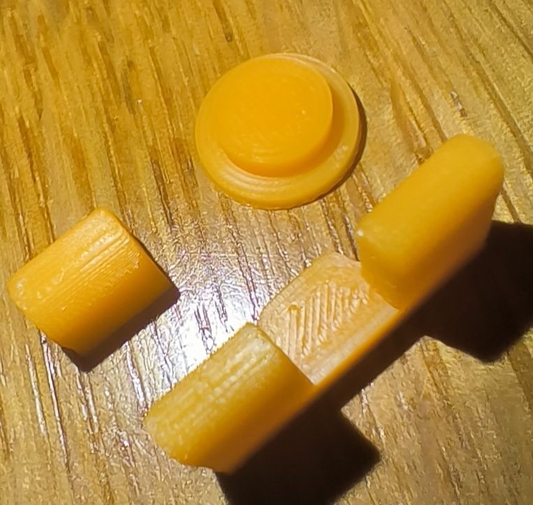

Voici quelques petites pièces , print en ABS couche 0.1.
Très content de la qualitité avec prusa slicer.
Avec extrusion relative 😀😀😀 merci à @pommeverte pour les informations.
