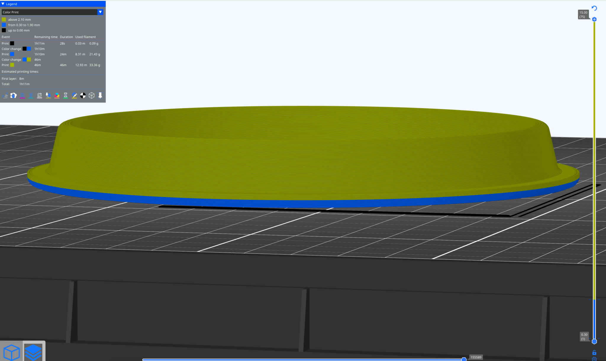

Depuis que je suis passé avec la version 1.2 j'ai noté des mise en pause intempestives. C'est plus marqué avec la 1.2.1
Au début je pensais à mes capteurs de filament BTT SFS V2.0 qui étaient réglés trop sensibles pour la détection de problèmes d'avance (encodeur).
Mais récemment j'ai fait une production sur mes deux X Max 3 des mêmes pièces. Et là arrêt au même endroit pour les deux machines.
Sur les derniers jobs de la série, l'arrêt était juste après avoir fait le petit L de l'amorçage de la buse puis à la 10eme couche.
Donc un petit examen du gcode et à la ligne 152, j'ai trouvé un vilain M0, juste avant le début de l'impression du premier périmètre.
;COLOR_CHANGE,T0,#0A64FA
M0
Même chose à la 10eme couche.
J'avais noté que le slicer indiquait des changements de couleur, mais je n'avais pas fait le lien avec mes pause.
Maintenant c'est clair
Qidi est en train de préparer le multicouleurs, mais pour l'instant il y a un bug, car un seul extrudeur / couleur est défini.
Des idées sur ce qui provoque les changements de couleur ? De noir à no!r dans le cas de ce job...

Si on regarde la vue du slicing sur Qidi Slicer 1.2.1, les pauses correspondent aux changements de couleurs de la vue. Et le commentaire est bien celui d'un changement de couleur effectué.

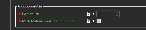

Sauf que la configuration de Qidi Slicer n'a qu'un seul extrudeur et qu'une seule couleur de définie.

Étant un néophyte dans ce domaine, n'est-il pas possible d'un paramètre à revoir dans QIDI.
La Xmax comme la Xplus ne peut de toute façon imprimer en plusieurs couleurs (pour le moment)
Par contre dans les "paramètres imprimante", j'ai l'impression que l'on peut ajouter des infos !
Une piste peu être ?

J'utilise Qidislicer (v1.2.1) depuis sa sortie sans avoir rencontré le même souci. La pause / changement de couleur avec Qslicer est normalement faite par l'utilisateur en mode aperçu et clic droit sur la couche où on veut le faire. Cela ajoute dans le Gcode, le M0 des sections Imprimante/ Gcode personnalisé.
Pas d'ajout involontaire à l'insu de ton plein gré ?
il y a 22 minutes, fran6p a dit :
@fran6p Merci pour la manipulation que je ne connaissais pas. Effectivement, j'avais ajouté sans le vouloir deux pauses, certainement en regardant le slicing j'ai du me tromper sur la souris du Mac qui gère les boutons gauche, milieu et droit de manière tactile.
J'ai réussi à reproduire et corriger mon problème.
Donc pas de bug !
