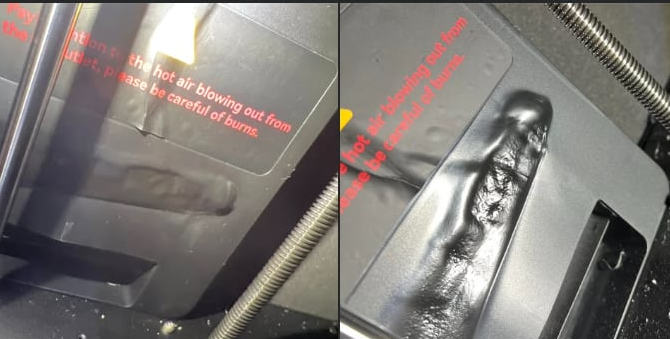

J'ai eu une remonter d'un utilisateur Français qui lui après une semaine d'utilisation a un soucis plus gênant a savoir le système de chauffe du caisson qui indique 250°c la machine semble avoir un emballement thermique dus système de chauffe du caisson, qui a conduit a faire fondre le carter plastique nous lui avons conseillé de ne plus utiliser sa machine.
Je précise c'est un cas exceptionnel la tous les amis tester qui l'on eu n'ont pas eu ce soucis hein.

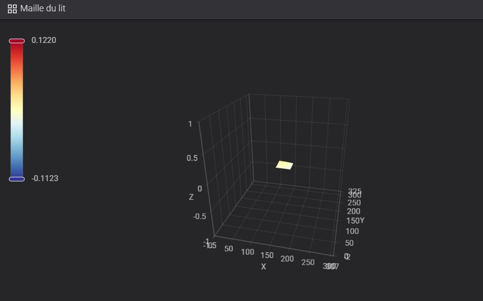

Parmi nos discussions et test réaliser on a eu des comportement assez erratique comme par exemple un mesh bed qui ne ce faisait pas comme il aurait du alors que tous les point avait bien été effectué par la machine. Capture que j'ai conservé lors du soucis.
Un soucis de Z-offset pas parfait aussi comme evoqué qui variait légérement, et un autre soucis un peu plus galère de gestion du mesh bed qui n'est pas 100% résolue encore sur sa machine qui pose parfois soucis sur les impression full plateau ou les pièce les plus en prériphérie on un tendance a frotter plus sur la buse que celle situé dans les 70% plus au centre du plateau.
Je par le pas d'un utilisateur novice mais d'un membre du forum expérimenté, mais d'autres au eu des soucis similaires.
A par le soucis de mesh qui pose quelques soucis sur les pièce a l'extrémité du bed, les autres soucis on être grandement résolue après reset et recalibration de l'imprimante.
