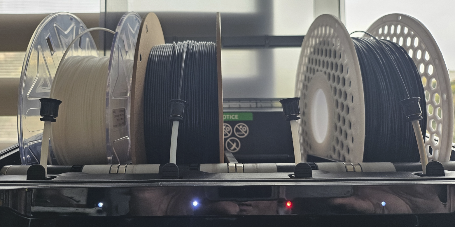

La situation: 4 bobines dans le CFS, toute différentes: du carton, du plastique, une creality, une esun, une jayo, une homemade, du pla, de l'hpla, de l'asa etc
Je lance une impression bobine n°2 et tout se passe bien et a un moment, j'ai relancé une autre impression, toujours bobine n°2 et là, le cfs se met à éjecter la 3 (le fil sort du ptfe et la bobine tourne dans le vide)...

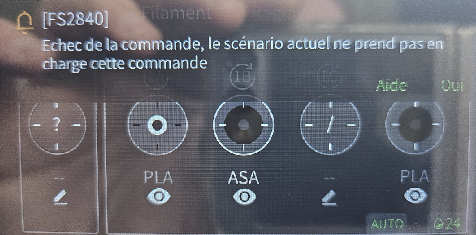

Erreur FR2839 si j'essaye de reintégrer la bobine 3 (https://wiki.creality.com/en/printers-general-documents/FR2839) et FS2840 (https://wiki.creality.com/en/printers-general-documents/FS2840) quand j'essaye de faire qq chose d'autre:
Si non redemarre, et qu'on installe une bobine, le cfs n'essaye meme pas de la chopper...

L'impression est terminée... je me dis que je vais installer une bobine dans l'emplacement n°1... rien ne se passe, je clique sur le refresh 1A et hop, voyant rouge sur bobine 3:
et si je reclique sur refresh 1A, erreur FS2840...

https://wiki.creality.com/en/cfs/error-code-summary -> https://wiki.creality.com/en/printers-general-documents/FS2840
Extrait de la page qui détaille l'erreur FS2840
Citation
FS2840 : échec de la commande, le scénario actuel ne prend pas en charge cette commande.
Cette invite indique que l'imprimante actuelle ne peut pas exécuter la commande envoyée. Les raisons possibles sont les suivantes :
D'autres commandes sont en cours d'exécution, ce qui empêche l'acceptation de nouvelles instructions.
L'instruction est incompatible avec l'état de fonctionnement actuel.
Avec cela, je penche pour un défaut d'un des capteurs du HUB sous le CFS et cela met le CFS en erreur (ou le met en attente de la résolution du problème du HUB) et alors toute nouvelle commande (comme faire un refresh sur une bobine) te donnera une erreur FS2840.

bon et bien joie de courte durée, j'arrive ce matin et... la bobine n°3 n'est plus chargée, voyant rouge fixe et erreur FR2849... alors que c'est la bobine n°1 qui aurait du etre utilisée...
je fais reessayer au cas ou est maintenant bobine n°1 rouge clignotant avec erreur FR2836
je repasse en 1.1.2.6... mais j'aimerais bien que creality me reponde là...
sur un reddit, un gars dit de changer le capteur de filament parce qu'il ferait n'importe quoi selon lui... j'y crois pas trop car je vois pas pourquoi ca serait toujours avec la bobine n°3 le pb...?
et là meme apres le passage en 1.1.2.6, le cfs reste en rouge fixe bobine 3... ca sent quand meme fort le pb hardware là

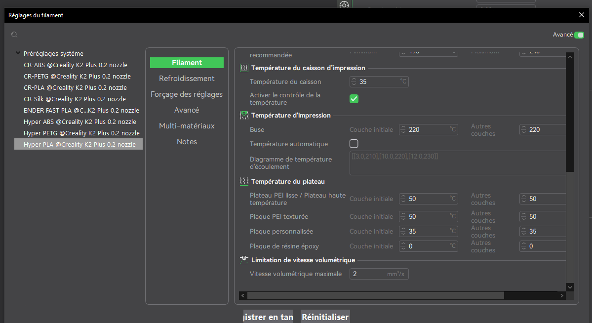

En gros cela devrait t'éviter d'avoir des pointes de montée en température indues du type 240°ou plus pour 220 demandé.
en pratique à la chauffe je monte à 225- 226 max et cela redescend à 220°C
Sur l'écran tu as l'autoPID dans le menu expert.
Tu peux regarder après si les coeff Kx dans le printer.cfg ont changé.
d'habitude quand je vise 220 ou 240, il monte 4-5° plus haut et redescend... là il a visé 260 (je sais pas trop pkoi, le scenario des T° avant une impression est un peu obscure) et ensuite, alors qu'il visait 220, il a commencé l'impression sans meme attendre d''etre redescendu à 220...

Normal, soit comme tu as reflashé, ton PID n'est pas bon à faire,
Après dans le slicer c'est pas toujours clair, à vérifier en éditant ton filament si tu n'as pas d'indiqué une température plus haute pour la les premières couches.
En plus des temp° prévue dans le slicer tu as aussi des temp° de purge et de bed leveling qui sont inscrites dans les macro définit dans la config de la K2 Plus.
