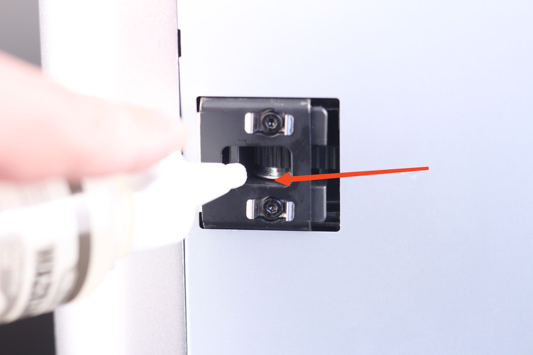

xavax Posté(e) Février 24 Posté(e) Février 24 Bonjour, je commence a m'intéressèrent a l'entretien régulier de la P1S https://wiki.bambulab.com/en/p1/maintenance/p1p-maintenance Bambu preconique des marque de graisse et d'huile que je ne trouve nul part.... D'ailleurs, il ne me semble pas avoir reçu d'huile avec ma P1S mais des petits sachets de graisse Qu'avez vous acheté comme graisse et huile pour votre P1S et X1 chez moi j'ai cette graisse mais je ne veux pas faire n'importe quoi https://www.parktool.com/en-int/product/polylube-1000-lubricant-tub-ppl-2#tabbed-section Sinon au pire ils la vende au détail sur le store bambu Merci pour vos conseils

Ironblue Posté(e) Février 24 Posté(e) Février 24 oui je met la même partout par contre c'est une galère pour en mettre sur les poulies de renvoi car faut pas en mette sur la courroie et c'est vraiment pas accessible. 1

pascal_lb Posté(e) Février 24 Posté(e) Février 24 Pour l'huile j'utilise un seringue avec eguille c'est très pratique notamment pour le poulies et comme ça on peut doser 1
Moucklee Posté(e) Février 24 Posté(e) Février 24 Pour les tiges fileté, j'utilise de la graisse blanche au lithium. Pour les tiges lisse (Sauf ceux en carbone), j'utilise de l'huile de vaseline mélangé à du MecaRun P18 (HyperLubrifiant pour les Moteurs, boite de vitesse, et différentiel auto) 2 goutte suffisent pour 5Ml de produit, le tout dans un petite pipette avec embout de seringue 2

pascal_lb Posté(e) Février 24 Posté(e) Février 24 il y a 2 minutes, xavax a dit : et vous mettez quelle huile dans la seringue ? Huile silicone mais je n'ai plus le lien en tête 1

Ironblue Posté(e) Février 24 Posté(e) Février 24 (modifié) Oui après c'est plutôt le proprio qui a des préférences la machine du moment qu'elle est lubrifiée ça lui va, perso j'aime bien le lubrifiant sec car ça accumule moins la poussière. Nos machines ne sont pas soumissent a de très grosses contraintes, c'est pas une voiture ou un camion, quand je vois le nombres de différentes graisses et huiles rien que pour ma Juva. Modifié (le) Février 24 par Ironblue 1 1 1
