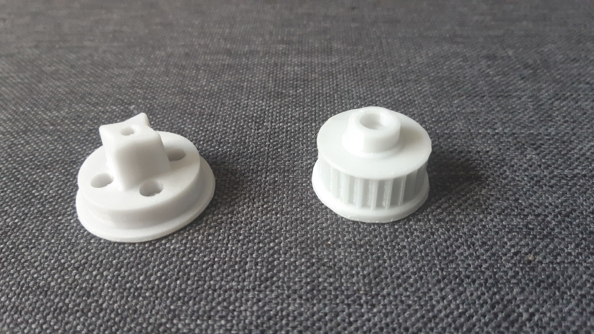

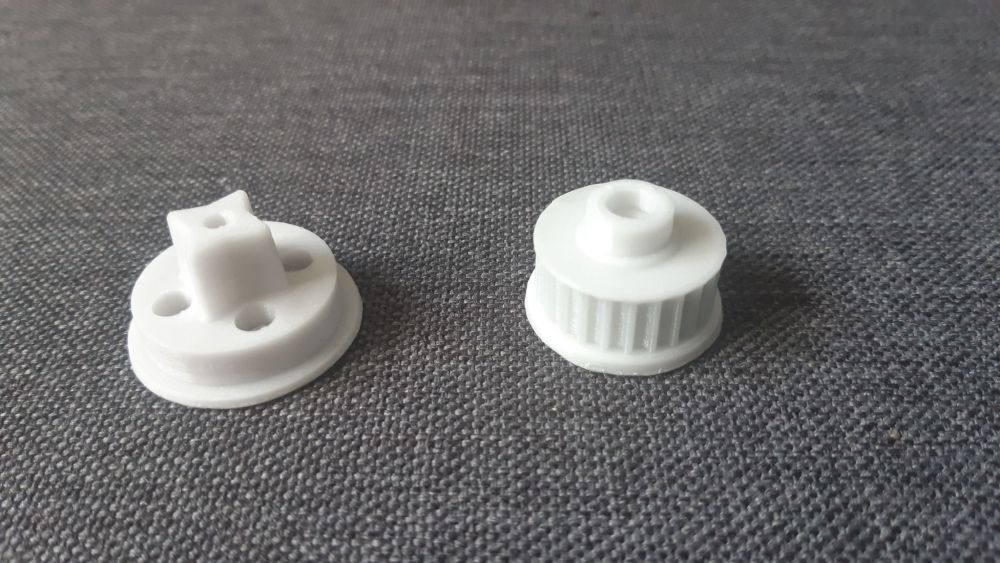

vap38 Posté(e) Février 27 Posté(e) Février 27 Bonjour, N'oublions pas la société CAPIFILPSI en Isère qui produit du filament à 1200 m de mon domicile à Saint Marcellin CAPIFILPSI Capifil – spécialiste de l’extrusion plastique depuis 25 ans – vous propose sa gamme de filaments imprimante 3D de haute qualité, pour une extrusion maîtrisée. Fabriqués en France, les filaments imprimante 3D Capifil sont disponibles en diamètre 1,75 ou 2,85 mm et vous assurent une impression dans des conditions optimales. Les couches sont homogènes et bien liées entre elles ; le résultat obtenu est à la hauteur de vos exigences. Double packaging : film sous-vide + boîte carton, pour une meilleure conservation. J'ai utilisé du PETG Gliss chargé en PTFE pour réaliser divers engrenages et mécanismes de transmissions pour les véhicules RC. les avantages les bruits mécaniques sont réduits, moins de vibrations, les surfaces en contact se rodent facilitant le glissement. La dispersion thermique des pièces en contact est favorisée. Je suis satisfait d'avoir utilisé PETG Gliss. Ci-joint un mécanisme poulie pour courroies a+ Francis 1
pjtlivjy Posté(e) Février 27 Auteur Posté(e) Février 27 malheureusement @vap38 on en a discuté ils ont des produits intéressants mais pour les acheter bonjour la galère, tu le sais mieux que moi suite à notre discussion, je les ai appelé en tant que professionnel pour avoir des fiches techniques et bien j'attends encore pour la dispersion thermique Le graphène est un excellent conducteur thermique (~5000 W/m·K en monocouche) et à 5 %, il améliore nettement la dissipation thermique du PETG. Le PTFE, au contraire, est un isolant thermique (~0,25 W/m·K), donc il réduira la conductivité thermique du PETG et l'empêchera de se refroidir mais tu as un plus faible frottement (l'ajout de PTFE est généralement de 5 à 10%) je dirais que tout dépend surtout de la vitesse de rotation des engrenages, au dessus de 3.000 tr/min graphène en dessous PTFE
