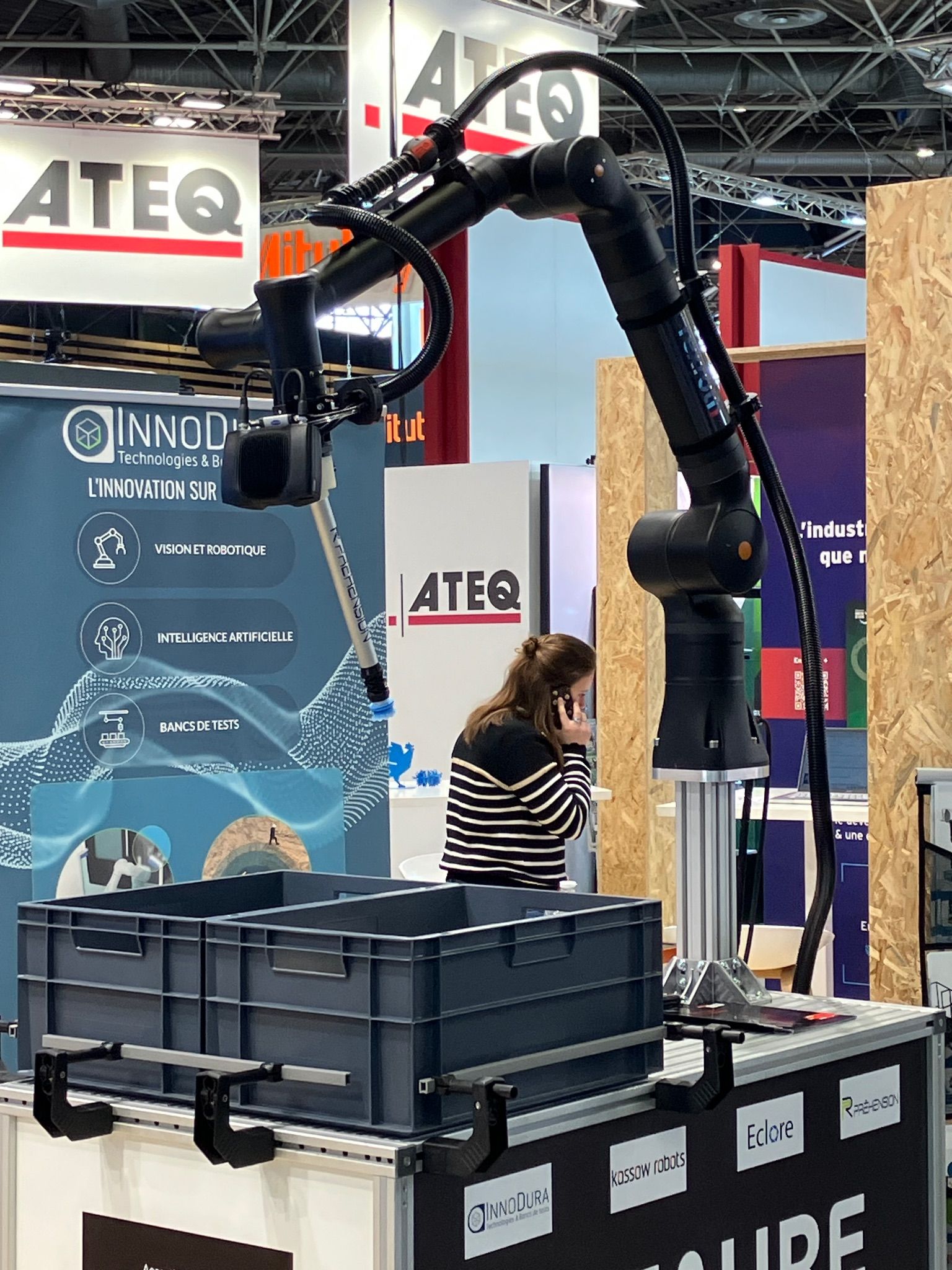

c'est parce qu'il a été programmé comme cela @Guillaume3D car il peut être beaucoup beaucoup plus rapide
là c'est vraiment en mode démonstration pour que les gens voient les mouvements 😉

tu te serais régalé au salon Global Industrie @Guillaume3D parce que il y en avait des exposants dans la partie robotique 😉
allez un petit pour la route avec une reconnaissance de forme et de couleurs il est capable de trier ce qu'il y a en vrac dans une caisse
