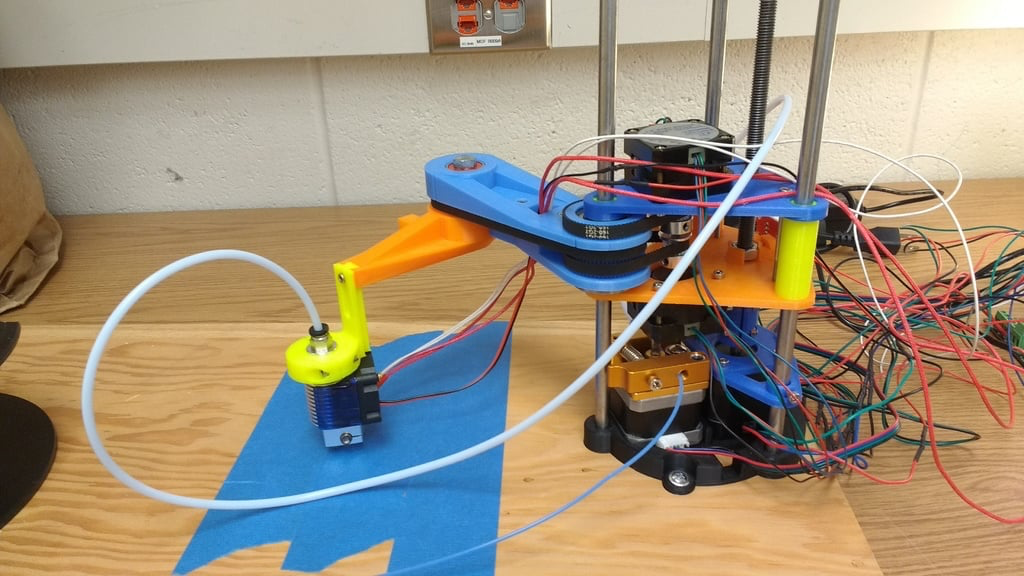

j'en ai trouvé une directement avec Marlin @Guillaume3D 😉 ici
tu y trouveras peut être j'espère les renseignements que tu cherchais sur l'intégration dans Marlin

J'ai trouvé ce bras robot qui utilise aussi une vieille version de Marlin, mais la cinématique du bras est "#define SCARA" ce qui me laisse un peu perplexe, la cinématique d'un bras robot à 3 axes serait la même que les robots Scara ? Ou c'est uniquement car les moteurs du bras sont face-à-face ?
Modifié (le) par Guillaume3D
bonsoir @Guillaume3D ce n'est pas un SCARA
La cinématique SCARA est définie par plusieurs caractéristiques qui la distinguent des autres architectures robotiques, comme les robots cartésiens, delta ou articulés dont la plus différentes des autres est la présence d'un axe Z qui garantit une excellente précision sur le positionnement vertical 😉
dit autrement c'est un robot qui est rigide sur l'axe Z et souple sur le plan XY
