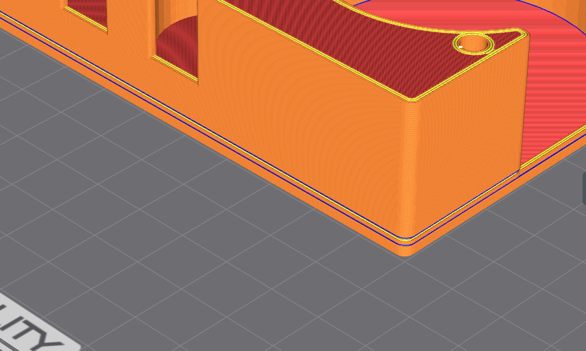

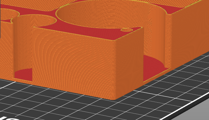

je m'apprêtais à réaliser mon activité préférée : Imprimer une boîte à tokens que j'ai créée sur Fusion 360.
Sauf qu'au moment se slicer la bête, une sorte de "bourrelet" apparaît à environ 1cm de haut.
Je lance tout de même l'impression, mais évidemment ça plante au moment de passer cette couche.
Voici 2 photos : Ce "bourrelet" n'apparaît pas du tout dans mon objet en STL, il ne correspond à aucune étape de création de l'objet. C'est juste le slice qui crée ce défaut.
C'est déjà arrivé à quelqu'un ?
Merci
D'abord il faudrait connaître la version du slicer 5 ou 6 .
Je ne vois pas de "bourrelets" sur la pièce slicée, par contre des différences de couleurs indiquant des couches qui normalement ne sont pas là. Bon peut être aussi que lors de l'export depuis fusion360 il y a eu un souci d'où l'incompréhension du slicer. Tente d'exporter ta pièce à nouveau en STL mais aussi en format STEP et dit nous, joint aussi ton STL actuel, pour que l'on puisse tester sur nos CP.

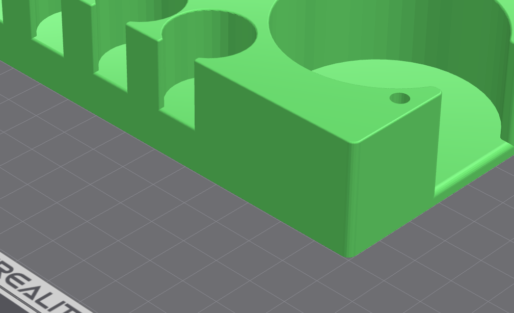

De mon coté, j'ai importé les pièces, les ait réduits car elles n'entrait pas sur le plateau de ma K1 et n'ait pas trouvé de souci, explorant tout les paramètres d'affichage en plus. Tant avec ma version 5.1.7 ou la dernière du jour pour la 6.0.4

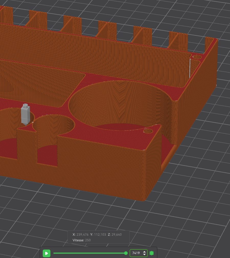

Bon là je viens de faire la MàJ vers la V6 dédiée aux Apple sous puce Apple.
Je n'aime pas l'interface et je ne trouve pas le mode sombre... (Je vais chercher mieux)
Edit :
j'ai réussi à changer le plan de découpe en glissant, et j'ai slicé mon modèle : Mon fameux "bourrelet" a disparu avec cette version de Creality print
Je lance l'impression sans faire d'autres réglages juste pour voir...
Je vous tiens au courant

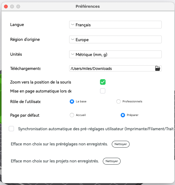

il y a 34 minutes, milesdavy a dit :
Un clic sur la roue dentée (préférence) qui est en haut vers la gauche du bandeau et tu actives ou non le mode sombre.
il y a 1 minute, BO105cbs a dit :
Non pas sur la version Mac, sans doute un petit oubli 😉
