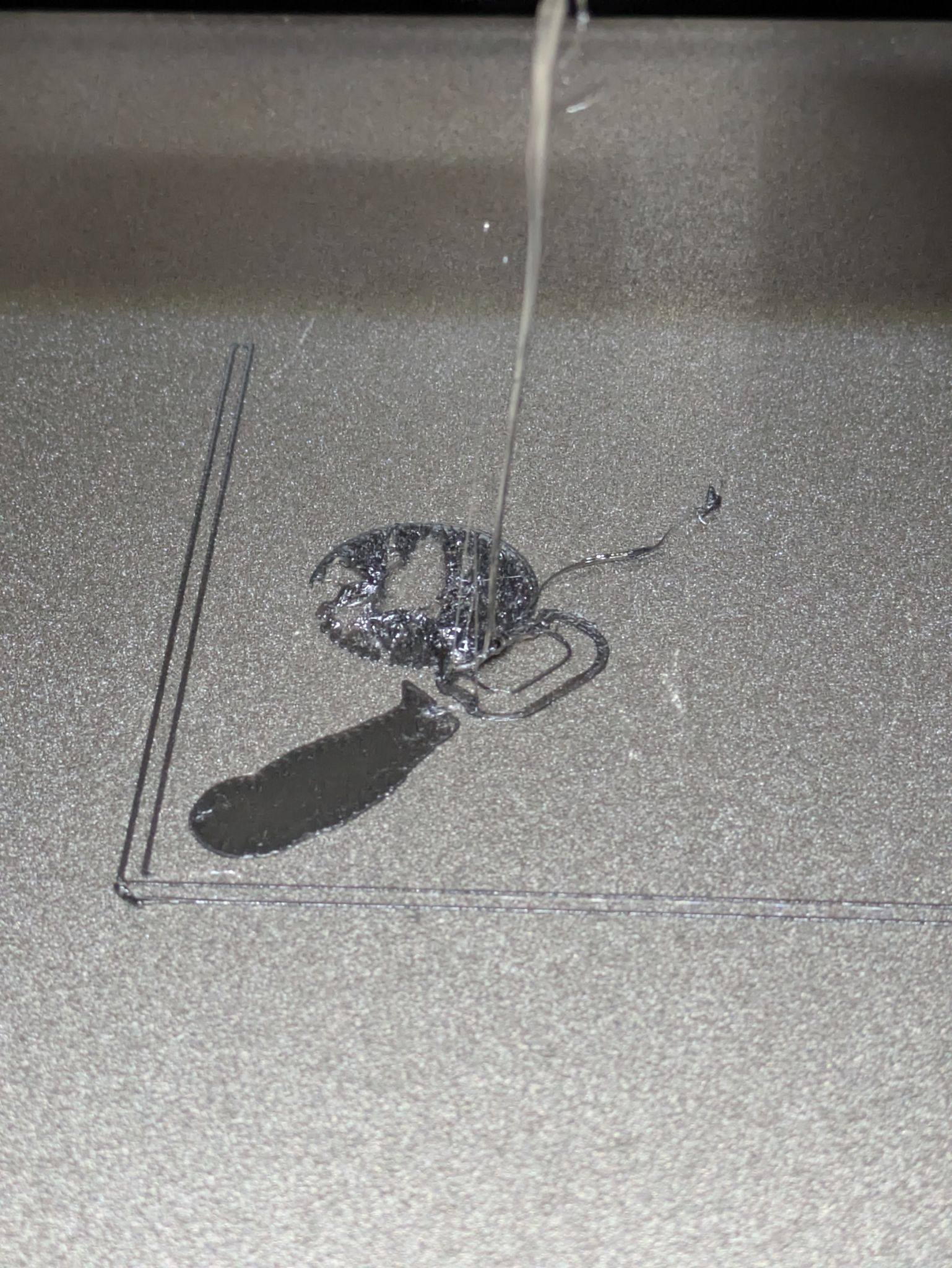

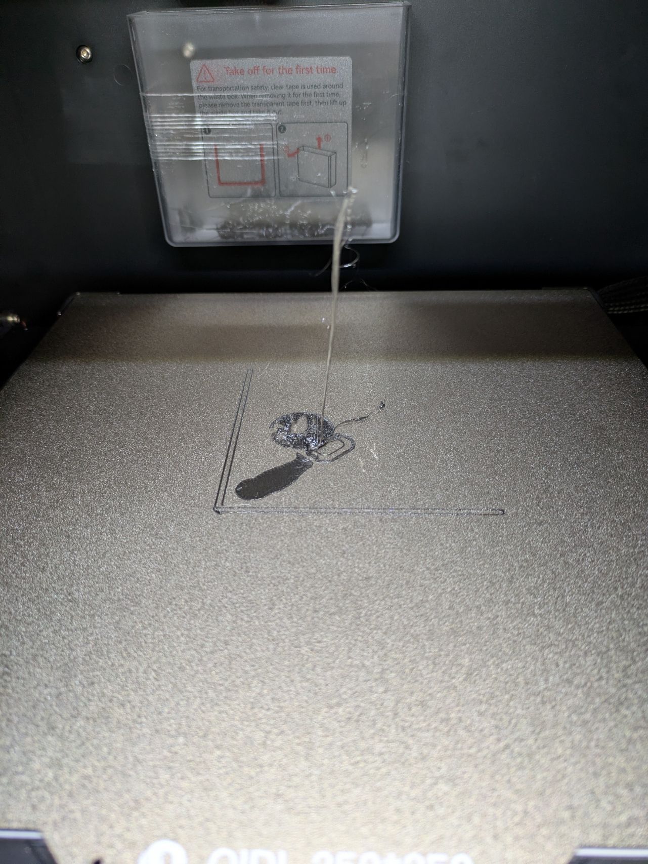

Jusqu'à présent tout allais bien, j'ai imprimé plusieurs pièces d'un socle hier, et aujourd'hui en voulant lancer la dernière pièce, le filament s'est mis à ne plus vouloir adhérer au plateau barbouillant au passage la buse de petg fondu. J'ai essayé de la débarbouiller comme j'ai pus, puis retenté, ça a été encore pire.
Le filament est dans un sécheur depuis quelques heures et le sécheur étant branché quand j'ai tenté l'impression, environ 45% d'humidité dans la pièce avec déshumidificateur, même taux pour les impressions de cette semaine qui n'ont pas eu de soucis.
Filament PETG creality avec le profil Generic PETG du Qidislicer, avec juste le z hop mis en normal pour ne plus avoir pleins d'erreurs dans la console.
Si vous avez une idée du pourquoi du comment et comment corriger le problème, je suis preneur.
En premier:
- Nettoyage du plateau
- et refaire le Z-Offset
Normalement cela devrait suffire 😉

J'avais nettoyé le plateau hier soir, j'ai dû mal m'y prendre.
Je tentes tout ça ce soir en rentrant du boulot.
Merci bien.
@Strrato Il faut bien vérifier qu'il n'y a pas une petite boule de plastique au bout de la buse avant de lancer l'impression. Ca peut venir toucher le plateau lors de la calibration du plateau et fausser les valeurs du leveling.
Si c'est le cas, il faut faire chauffer la buse à 200°C et l'essuyer avec un chiffon en coton avant de démarrer l'impression.

Ah pas bête, justement le bout de ma buse est noir, je pensais la dévisser pour la nettoyer correctement je n'arrive pas à la remettre au propre sans me faire mal au dos, j'attends juste que le déshumidificateur descends la pièce à moins de 60% d'humidité, j'ai déjà eu des soucis d'axes après un réglage effectué dans des conditions très humides
il y a 1 minute, Strrato a dit :
Ce n'est pas grave tant qu'il n'y a pas une boule qui se forme au bout de la buse. Pas la peine de démonter. Juste l'essuyer à chaud avec un chiffon en coton (impératif).
C'est normal que la buse devienne noire avec les plastifiants qui de décomposent sous l'effet de la chaleur.

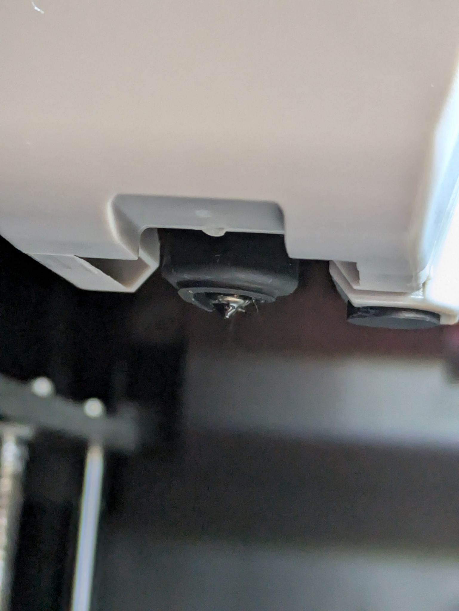

Je voulais utiliser ça, mais en regardant de plus près sur la chaussette en silicone, j'ai vu un truc bizarre, je l'ai retiré et le cercle à l'arrière était déchiré et un peu bombé, puis j'ai vu la cause du soucis, il y avais une agglomération de boules de plastique fondu à l'arrière tout le long du hot end, comme pleins de petites boules de petits fils de plastique, et lors de l'extrusion le filament suivais la courbe de ces fils avant de sortir droits quand il y avais assez de masse.
J'ai démonté le hot end pour le nettoyer avec un gant en coton à chaud, remonté le tout et là ça fonctionne, j'ai lancé une petite impression de test. Mais je vais commander une nouvelle chaussette, je l'ai remise en peu en état pour que le cercle reste à l'intérieur lors du test mais j'ai peur qu'elle se remette à pendouiller si la tête vibre trop.
Je vais aussi commander des patins (j'ai pas le nom du truc mais c'est sur le site de qidi) pour le truc de nettoyage derrière, j'arrive pas à retirer la ligne de plastique qu'il y a dessus, je suppose que c'est le pourquoi de ma chaussette déchirée.

Les chaussettes se dégradent assez vite avec la chaleur et finissent par durcir et se fendre. Ce n'est pas anormal, il faut en changer régulièrement.

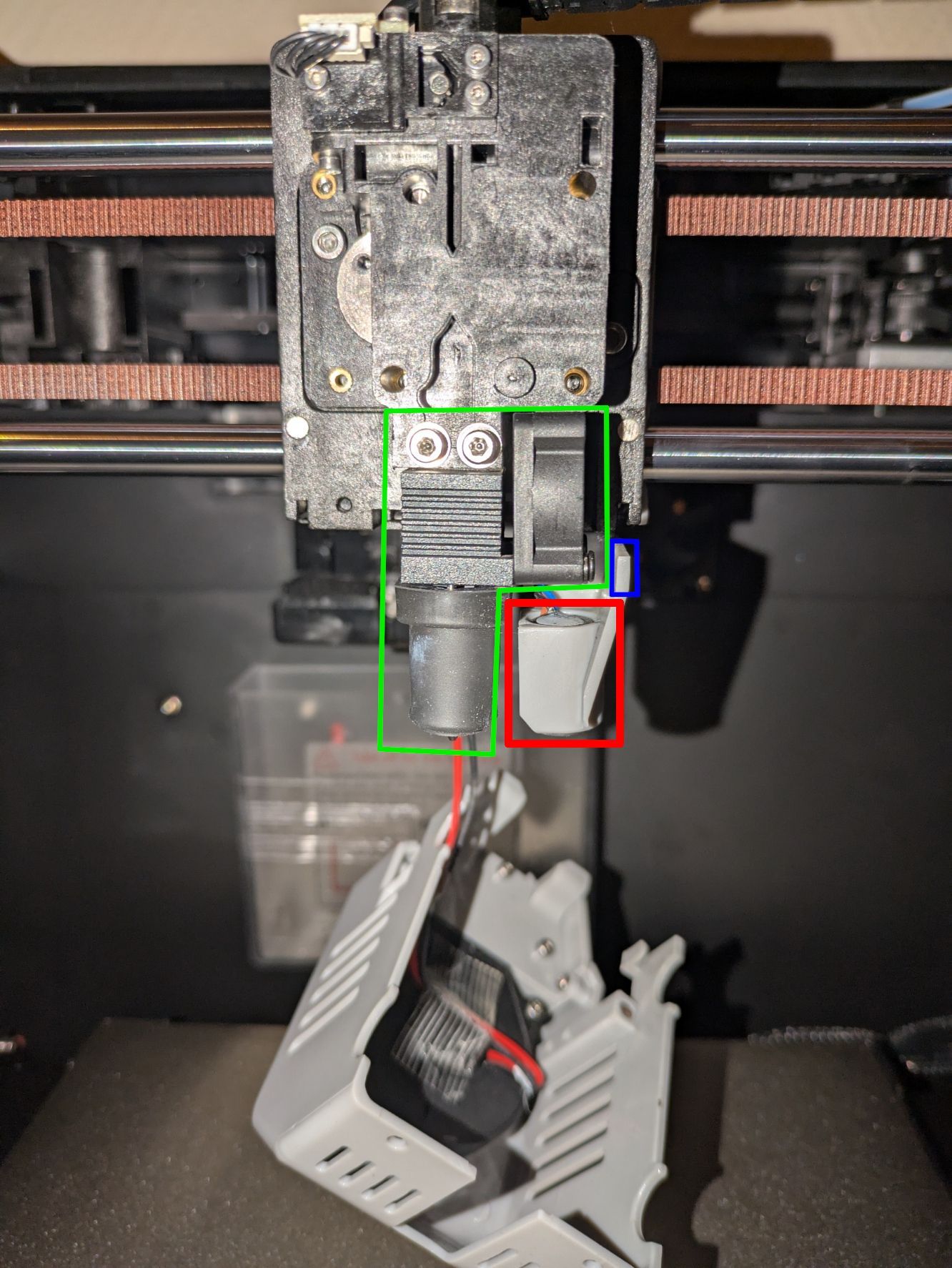

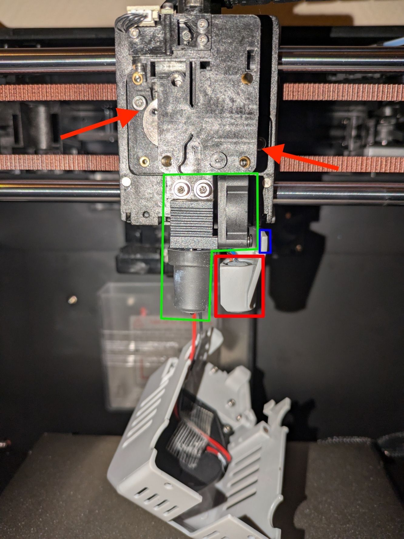

Il y a une chose que je ne vois pas comment faire correctement, quand j'ai démonté le hot end tout à l'heure, j'ai eu un mal fou la retirer après avoir l'avoir dévisser car le côté du hot end venais se bloquer contre le capteur juste en dessous d'un élément du hot end, il y a autre chose que de retirer les 2 vis au dessus du hotend avant de la retirer ?

Une image vaux mieux qu'un long discours :
En rouge, la pièce qui m'empêche de retirer le hotend correctement, en vert le hotend et la partie qui viens avec quand je retire les 2 vis au dessus, en bleu la partie qui m'empêche d'atteindre la vis de la partie de la hotend qui reste bloquée contre la partie rouge.
@Strrato Dans ce cas, il faut déposer l'ensemble extrudeur + hotend et ensuite séparer la hotend.
Il ne faut pas dévisser le ventilateur du radiateur de la hotend.
Il y a les 2 vis fléchées qui tiennent l'extrudeur

Ici c'est aussi bein 😉

Je l'avais vu celle là, mais je pense pas m'amuser à démonter tout le truc pour l'instant, je risque plus de faire n'importe quoi et me retrouver à ne pas savoir le remonter qu'autre chose ^^'
J'ai vu une autre vidéo où il retire le ventilo puis le remonte une fois le hotend retiré, je vais jeter un oeil dans la semaine, mais retirer les 2 vis de l'extrudeur semble plus simple que se tortiller le dos dans tous les sens pour dévisser le ventilo.

Bon bah après avoir testé tout ce que vous m'aviez dit, j'avais encore le soucis...pris d'un doute, j'ai ouvert une nouvelle bobine de petg d'une autre marque et là...plus de soucis, j'ai passé l'autre 24h au sécheur à 60°c et retenté, même problème. En regardant de plus près, la bobine était bien sur le dessus, propre bien enroulé etc... et l'intérieur est un bon tas de spaghetti sur plusieurs épaisseur, j'ai déroulé toute la partie emmêlé jusqu'à ce que la bobine soit à nouveau à peu prêt plate (env 10m de filament perdu 😕 ) et l'ai retesté, ça imprime à nouveau bien, même si elle est presque vide.
Il y a 2 heures, Strrato a dit :
Quelle marque le filament qui était mal bobiné ?
Normalement du PETG à 60°C ne va pas se déformer lors du séchage, mais à 65°C ca commence. Si le sécheur n'est pas précis au niveau température et si la bobine n'était pas parfaite, ça aggrave le problème surtout avec 24h de séchage.
Généralement on sèche 6 ou 8 heures dans un premier temps, et seulement si ca ne suffit pas on recommence un nouveau cycle.

En fait je ne l'ai pas mis 24h d'affilé, mais en temps cumulé pendant les heures creuses.
J'utilise la fin de la bobine là, malgré le fait que je pensais avoir retiré toute la partie spaghetti, j'ai dû intervenir 2 fois dans l'heure là pour résoudre une alerte "Filament tangle detected", pour 2h d'impression restant, vu ce que j'en vois je risque de retourner le faire encore quelques fois, à chaque nouvelle couche de filament la courbe semble aller à l'opposé de là où le fils devrais être.
