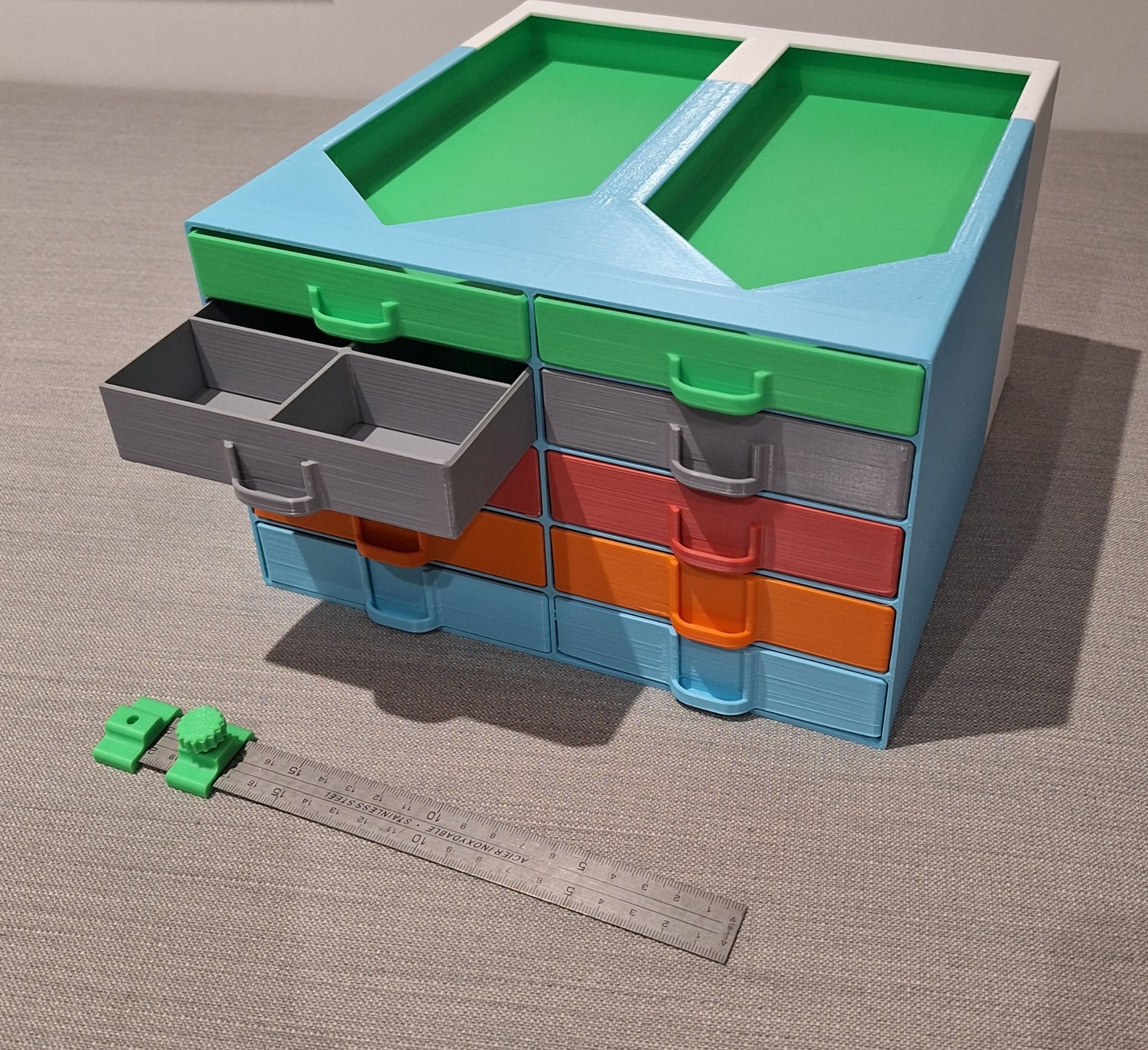

Bonjour @3D4fun j'ai imprimé beaucoup de pièces techniques avec la PLUS4 avec différentes matières (ASA, PETG, ABS, PCTG,PCBLEND, PLA carbone ) sans soucis avec des qualités d'impressions remarquables.
Je construis beaucoup de véhicules RC et c'est la seule imprimante qui me donne une entière satisfaction et précisions et qualité.

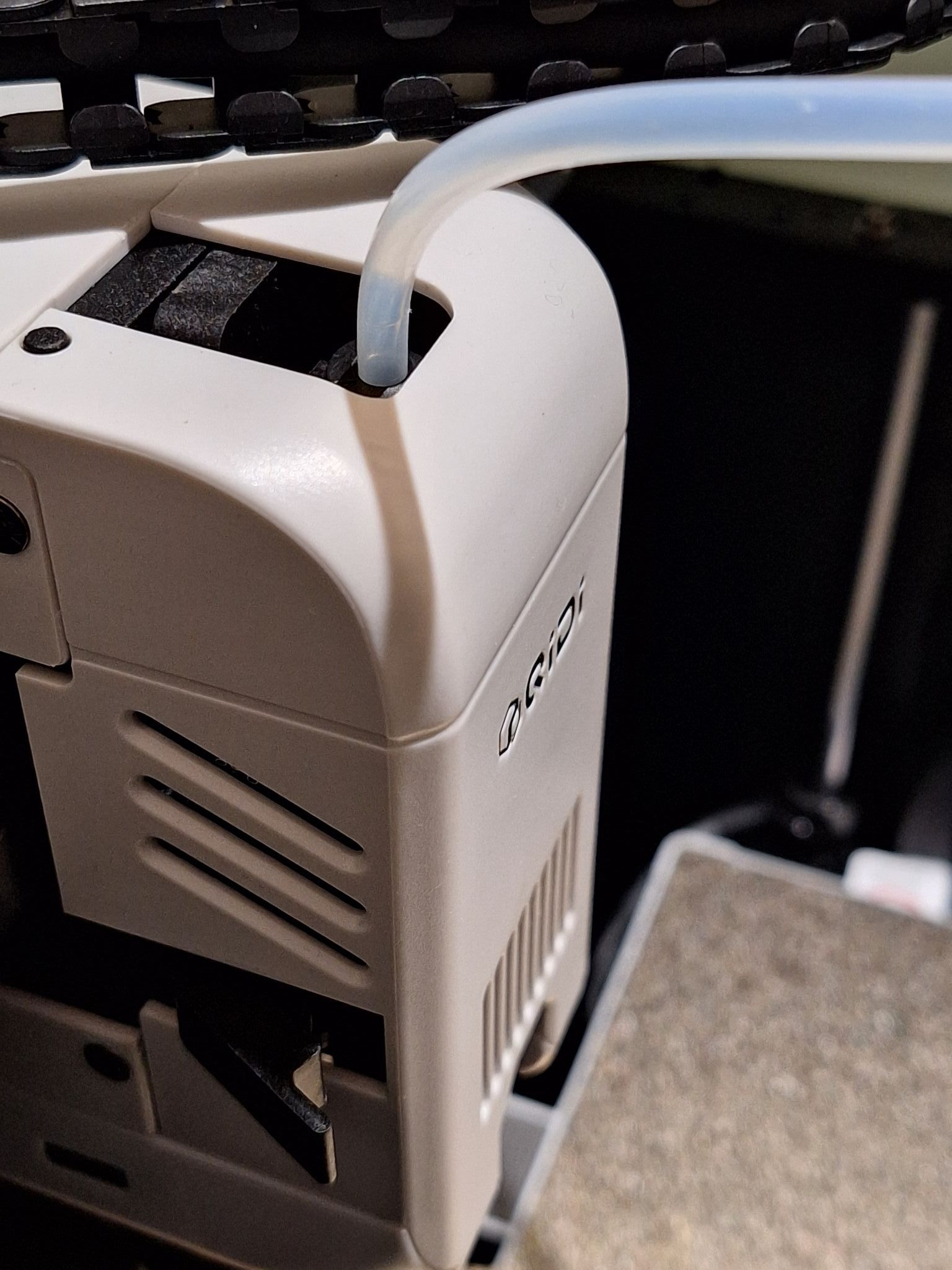

Les seuls problèmes rencontrés c'est deux incidents de fluages avec du PLA par un manque de ventilation de l'enceinte.
Depuis j'ai changé le ventilateur de la Hotend avec un nouveau déflecteur et plus de problème. 😃
