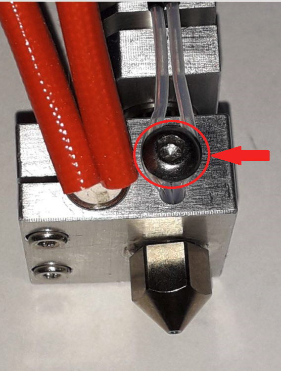

Alain D. Posté(e) Avril 5 Posté(e) Avril 5 Je crois que la question était plutôt : "Où se trouve physiquement cette thermistance", pas où la trouver (en effet, pas simple ! ). La thermistance se trouve sur le bloc de chauffe en aluminium, là où se trouve la buse et la résistance chauffante (cartouche chauffante). Les fils sont assez fragiles, peut-être un mauvais contact. 1

@hotpiaf Posté(e) Avril 6 Posté(e) Avril 6 Ton bloc est identique à beaucoup d'imprimantes de type Ender et autres si j'ai bien trouver le bon. C'est une petite vis BTR. Par contre, fais attention lors du remontage à ne pas écraser le câble qui est fragile. Il doit être maintenu, mais pas sous pression. C'est pareil pour la partie thermistance, qui est en verre et donc très fragile. Certains mettent de la pâte thermique, perso, je n'en ai jamais mis et ça fonctionne sans problème.
hyoti Posté(e) Avril 6 Posté(e) Avril 6 Oui en douceur quand même, tu verras si tu as une thermistance dans une petite bille verre ou en cartouche, pour extraire la cartouche de chauffe, il faut débloquer la petite vis à côté de la buse. 1
@hotpiaf Posté(e) Avril 6 Posté(e) Avril 6 il faut défaire la petite btr pour libérer la cartouche de chauffe qui est dans la même gaine que ta thermistance.

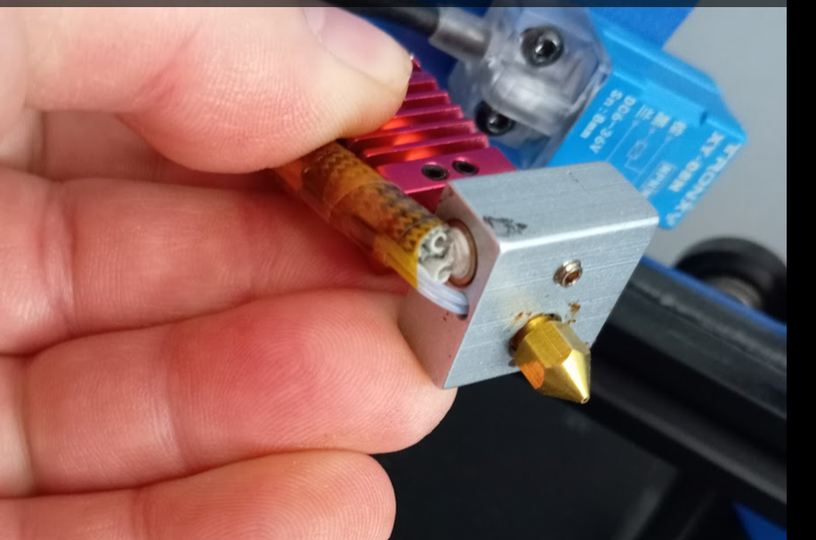

laurentlaurent Posté(e) lundi à 10:34 Auteur Posté(e) lundi à 10:34 Bonjour à tous j'en profite de quelques jours de congés pour revenir sur mon affaire , les connections sont apparemment OK , mais j'ai eu une fuite de PLA au niveau de l'extrudeur , est-ce que cela peut être la cause de mon problème de MAXTEMP ?
Alain D. Posté(e) lundi à 15:59 Posté(e) lundi à 15:59 Tu voulais dire : ".....fuite de PLA au niveau de la buse / corps de chauffe" ? Sûrement un mauvais assemblage de la buse ou du tube PTFE. En tout cas, pas de rapport avec ton soucis de température.

laurentlaurent Posté(e) mardi à 06:12 Auteur Posté(e) mardi à 06:12 (modifié) non RFN , je ne peux pas mesurer cela , je n'ai ni les compétences ni le matériel nécessaire, mais après un nettoyage minutieux du corps de chauffe (car c'est en effet en haut du corps de chauffe au niveau du tube que venais la fuite) , changement de buse , coupe net du tube PTFE qui avait noircis , remontage dans les règles de l'art , j'ai réussis a faire une impression d'environs une heure , je vais croiser les doigts. Modifié (le) mardi à 06:13 par laurentlaurent 1
