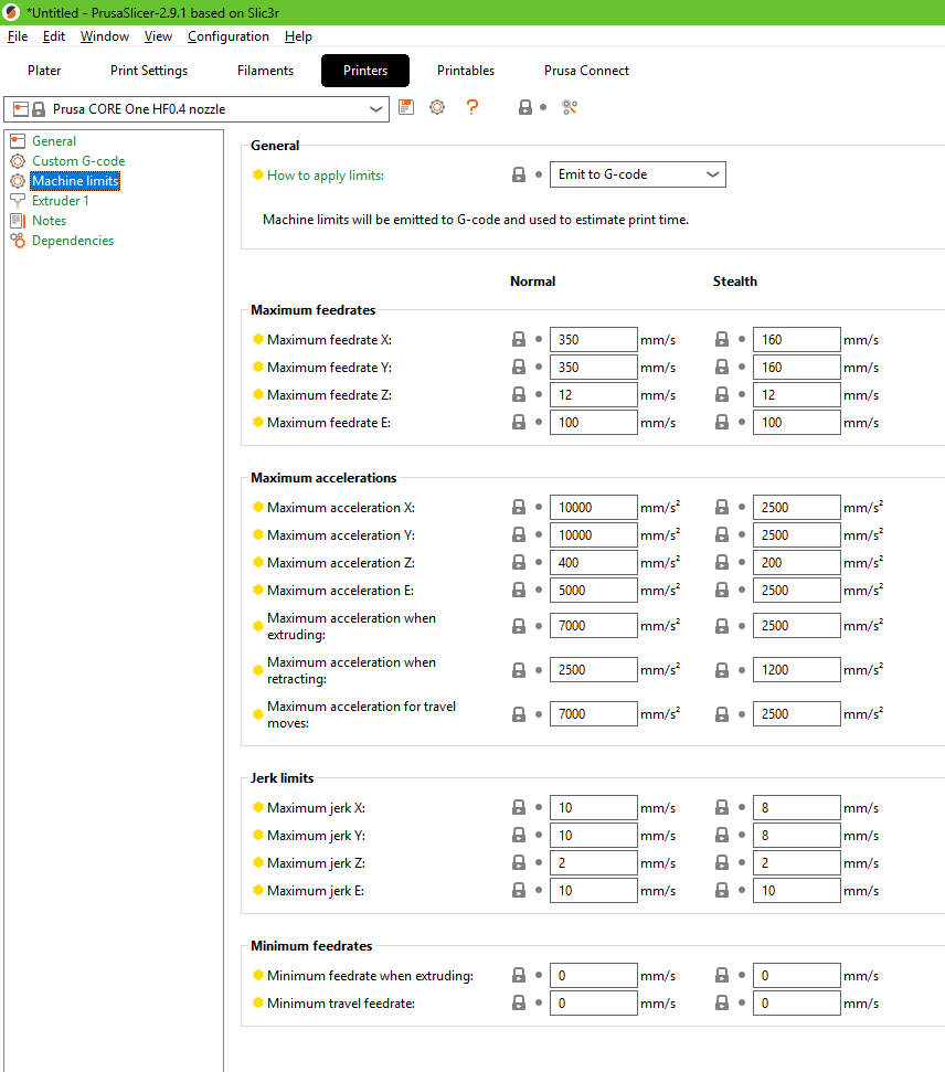

Salut,
Je ne connais pas Orca Slicer, mais il me semble que c'est un fork de Bambu Studio, qui est un fork de PrusaSlicer, lui-même un fork de Slic3r.
Du coup tu dois avoir une section "Machine limits" dans l'onglet "Printers", qui spécifient les limites de vitesse et d'accélérations implémentées dans le firmware de ton imprimante. Il faut que ces champs soient correctement renseignés pour que le slicer puisse calculer correctement le temps d'impression, c'est à dire qu'ils ne doivent pas dépasser les valeurs maximales du firmware.

Est ce que ta Creality Hi existe dans les modèles pris en charge par Orca Slicer ou est ce que tu as du créer ton propre profile, en partant éventuellement d'une modèle Creality présent ?

Les valeurs peuvent être présentent mais ne pas correspondre à ta machine.
Ensuite il faut aussi voir comment et par qui sont mis à disposition les profiles dans Orca.
Il y a toujours une différence entre le temps annoncé et le temps réel d'impression, mais là effectivement c'est un peu trop.
Alors, existait déjà ... d'accord
Avec tous les bons paramètres ... matière d'impression, peut être, mais en ce qui concerne l'estimation du temps d'impression, de toute évidence, non.
Ils ont peut être mis/laissé des valeurs par défaut pour les possibilités d'accélération et de vitesse max.
Dans ce cas en gros le calcul est fait avec des valeurs trop optimistes et donc le résultat faux.
En gros imagine estimer un temps au tour avec une voiture qui fait un 0 à 100 en 10", un 60 à 120 en 6" et une vmax de 180 ... alors que dans ton soft tu as des valeurs de 4.5" pour le 0-100, 3" pour le 60-120 et une vmax de 250 ... ton temps au tour sera faux de chez faux ... c'est un peu ce qu'il t'arrive ici.
Donc les valeurs sont très certainement fausses et/ou par défaut.
