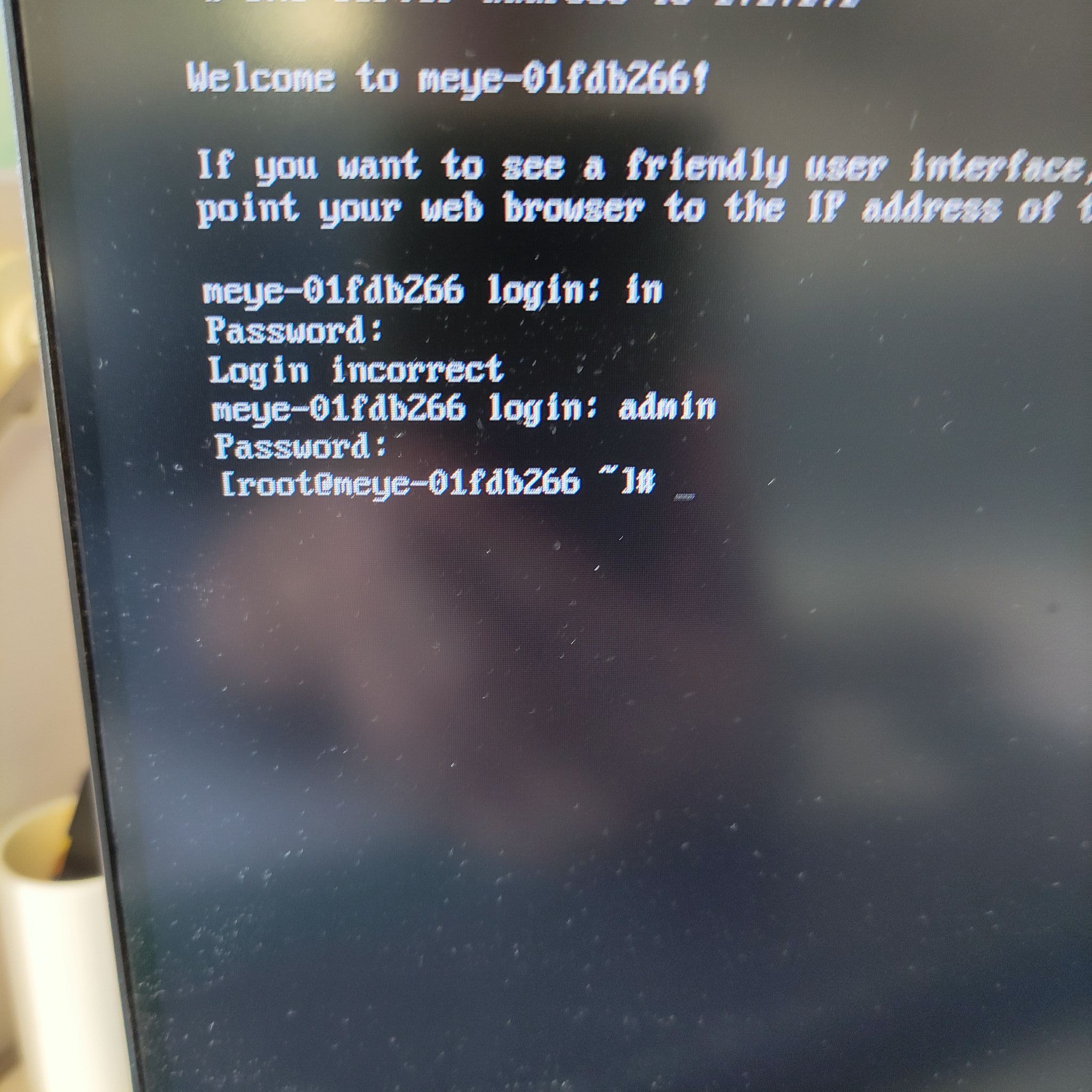

alors j'ai réinstallé motioneye sur Raspberry pi zéro avec l'image motioneyeos-raspberrypi-20200606.img.
en effet comme il est stipulé dans le GitHub, j'ai créé et configuré le  "wpa_supplicant.conf" puis je l'ai déposé sur la carte SD
je lance "Advanced IP Scanner" pour obtenir l'IP du PI zéro: 192.168.0.168

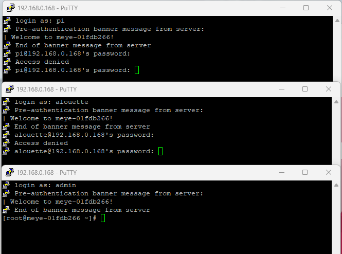

je lance PuTTY et patatras , pas moyen de me connecter avec : pi, admin ou mon ID déclaré dans le SSID de Raspberry PI imager .
seul admin me donne un résultat : [root@meye-0lfdb266 ~]#
vidéo demarrage
IMG_20251122_153629.thumb.jpg.7fc93cdcf5204982b3a183715ed10ad2.jpg depuis l'écran du Raspberry

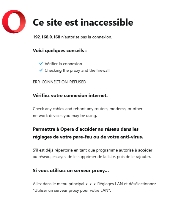

par contre avec le navigateur : que dalle

Désolé, mais pas plus d'idée.
Je n'ai pas testé MotionEyeOS, mais l'installation à partir d'une Debian Lite puis en suivant le sujet de @pascal_lb avec quelques modifications et c'était pleinement fonctionnel.
nos réponses ce sont croisées
bon j'ai laissé tombé l'image motioneye et suis reparti de zéro avec la doc de @fran6p
l'install est nickel.

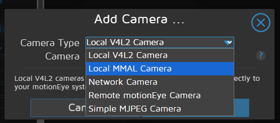

maintenant comment déclarer ma pi camera dans motioneye car je ne vois pas le model dans les propositions?
Modifié (le) par papagalak
Les Picam posent souvent des problèmes en fonction de leur version (v2 / v3). Si le paquet libcamera-v4l2 est installé, normalement le périphérique vidéo à utiliser est le «Local V4L2 camera» (pour installer ce paquet s'il est absent apt install -y libcamera-v4l2).
La documentation (pas certain qu'elle soit à jour) https://motion-project.github.io/motion_config.html#basic_setup_picam

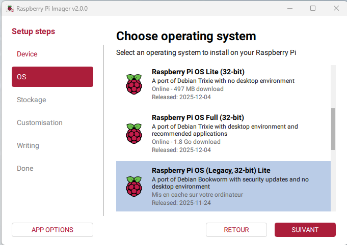

j’ai suivi les indication de @fran6p

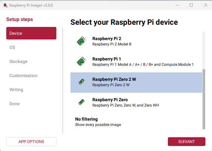

device: Raspberry Pi Zéro 2w
os : Raspberry Pi OS (other) / Raspberry Pi OS (Legacy, 32-bit) Lite « Bookworm »
Capturedcran2026-01-09143612.png.84d55da07efedc0a919561d9e478363b.png Capturedcran2026-01-09143649.png.305ee9c8b28118185c1b4e0f29d70e38.png
j’image s’est bien écrite,

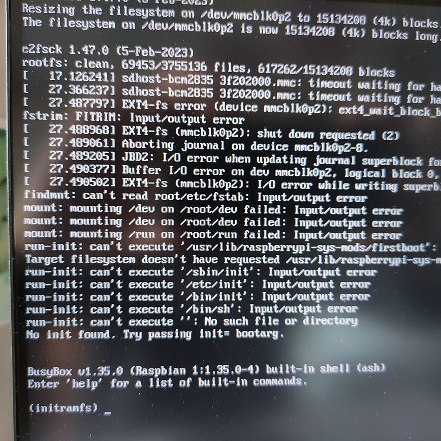

voici ce qui ce passe sur le raspi lors du premier lancement
je ne sais plus quoi faire ...
Ça ressemble beaucoup à un mauvais flash de la carte SD. Carte SD détériorée ? OS de départ corrompu ?

il y a 43 minutes, fran6p a dit :
Meilleurs vœux à toi
Je vais en acheter d’autre, j’utilise des "scandinave 64Go".
