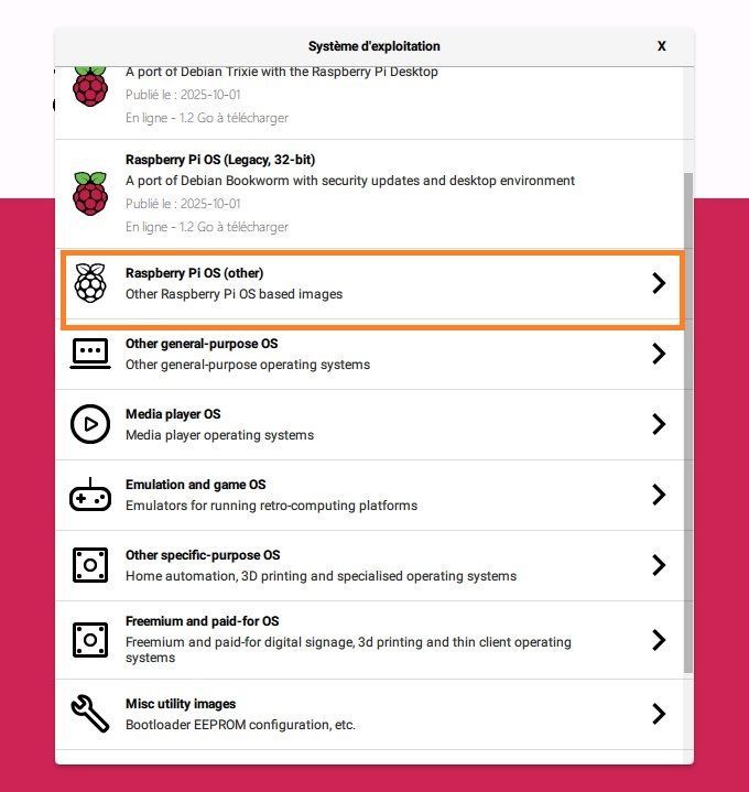

Après avoir démarré Raspberry Pi Imager
On choisi le modèle du PI ici le Raspberry Pi zéro 2w

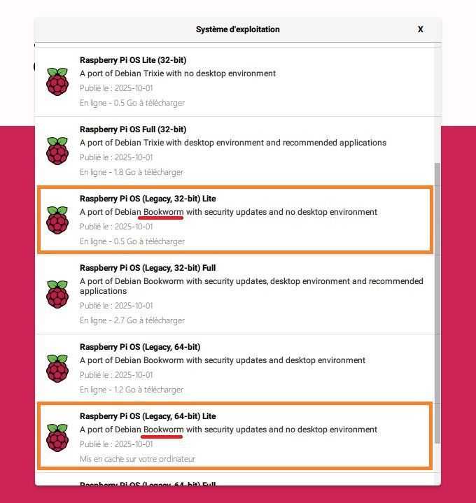

on choisi ensuite Raspberry Pi OS (other)
puis Raspberry Pi OS Lite (64-bit
On va maintenant choisir le lieu de stockage ou la carte SD que nous allons utiliser

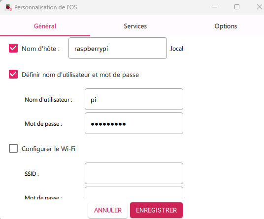

On clique maintenant sur suivant et là on va remplir ce formulaire, bien sur vous l'adaptez à votre sauce

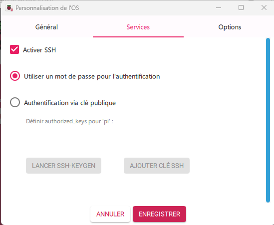

dans l'onglet Services vérifiez que Activer SSH est bien coché
On fait enregistrer et ensuite Oui

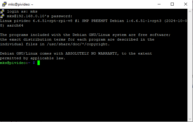

On lance le logiciel Putty pour accéder au Pi en SSH via son adresse IP
Une fois connecté on va entrer le login et le mot de passe (le mot de passe n'apparait pas c'est normal 😉 ) et l'on va arriver sur cette fenêtre
Vous pouvez taper ou coller les commandes ci-dessous* au prompt à la suite de mks@pivideo:~ $
"pivideo" étant le nom que j'ai donné à la carte Pi, si vous avez donné un autre nom c'est celui ci qui apparaitra
* pour coller les commandes vous mettez le pointeur de votre souri sur le carré vert et vous cliquez à droite

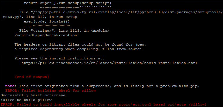

bonjour, je suis entrain d'installer motionEye avec le tuto de @pascal_lb. sur un pi zero
lors de la commande sudo pip3 install 'https://github.com/motioneye-project/motioneye/archive/dev.tar.gz' --break-system-packages
j'ai 2 message d'erreur voir image:
[end of output]
  note: This error originates from a subprocess, and is likely not a problem with pip.
  ERROR: Failed building wheel for pillow
Successfully built motioneye
Failed to build pillow
ERROR: Failed to build installable wheels for some pyproject.toml based projects (pillow)
avez vous une idée?

Visiblement, il manque une bibliothèque (jpeg) pour construire Pillow.
La procedure d'installation, d'après le github est un peu différente de celle utilisée par @pascal_lb.
Une fois l'image système préparée :
  1. sudo apt update
  2. sudo apt --no-install-recommends install ca-certificates curl python3
  3. sudo apt --no-install-recommends install python3-dev gcc libjpeg62-turbo-dev libcurl4-openssl-dev libssl-dev
  4. grep -q '\[global\]' /etc/pip.conf 2> /dev/null || printf '%b' '[global]\n' | sudo tee -a /etc/pip.conf > /dev/null
  5. sudo sed -i '/^\[global\]/a\break-system-packages=true' /etc/pip.conf
  6. curl -sSfO 'https://bootstrap.pypa.io/get-pip.py'
  7. sudo python3 get-pip.py
  8. rm get-pip.py
  9. sudo python3 -m pip install --pre motioneye
  10. sudo motioneye_init
Je viens de tester sur un RPi 0v2 (Rapbian Bookworm), l'installation prend une quinzaine de minutes chez moi.
Les points importants sont les lignes de commandes 3 / 4 et 5 pour pouvoir installer un paquet «pip» en dehors d'un environnement virtuel (venv).

mks@rpi400:~ $ grep -q '\[global\]' /etc/pip.conf 2> /dev/null || printf '%b' '[global]\n' | sudo tee -a /etc/pip.conf > /dev/null
mks@rpi400:~ $ sudo sed -i '/^\[global\]/a\break-system-packages=true' /etc/pip.conf
mks@rpi400:~ $ curl -sSfO 'https://bootstrap.pypa.io/get-pip.py'
mks@rpi400:~ $ sudo python3 get-pip.py
Looking in indexes: https://pypi.org/simple, https://www.piwheels.org/simple
Collecting pip
  Downloading https://www.piwheels.org/simple/pip/pip-25.3-py3-none-any.whl (1.8 MB)
     ━━━━━━━━━━━━━━━━━━━━━━━━━━━━━━━━━━━━━━━━ 1.8/1.8 MB 2.6 MB/s  0:00:00
Collecting setuptools
  Downloading https://www.piwheels.org/simple/setuptools/setuptools-80.9.0-py3-none-any.whl (1.2 MB)
     ━━━━━━━━━━━━━━━━━━━━━━━━━━━━━━━━━━━━━━━━ 1.2/1.2 MB 2.6 MB/s  0:00:00
Collecting wheel
  Downloading https://www.piwheels.org/simple/wheel/wheel-0.45.1-py3-none-any.whl (72 kB)
Installing collected packages: wheel, setuptools, pip
Successfully installed pip-25.3 setuptools-80.9.0 wheel-0.45.1
WARNING: Running pip as the 'root' user can result in broken permissions and conflicting behaviour with the system package manager, possibly rendering your system unusable. It is recommended to use a virtual environment instead: https://pip.pypa.io/warnings/venv. Use the --root-user-action option if you know what you are doing and want to suppress this warning.
mks@rpi400:~ $ rm get-pip.py
mks@rpi400:~ $ sudo python3 -m pip install --pre motioneye

bon je viens de recharger une image pizero/raspberry pi os (32Bit)
erreur sur la commande sudo python3 get-pip.py
voici le résumé de l'Install jusqu'au soucis
erreur.txt
J'ai testé avec une Raspbian Bookworm en 64 bits avec un RPi0 v2, pas un Rpi0, trop mou du genou 😉.
Solution, à l'arrache : avant de lancer la commande "sudo python3 get-pip.py", tente un "sudo apt remove pip", on ne sait jamais car visiblement en tenant d'installer pip (python3 get-pip.py), le script n'arrive pas à désinstaller le pip en question :

Installing collected packages: pip
  Attempting uninstall: pip
    Found existing installation: pip 25.1.1
error: uninstall-no-record-file
× Cannot uninstall pip 25.1.1
??> The package's contents are unknown: no RECORD file was found for pip.
hint: The package was installed by debian. You should check if it can uninstall the package.
Si ça ne marche toujours pas, tu devrais retenter avec une Raspbian (Debian) Bookworm plutôt qu'une Trixie et plutôt une 64 bits qu'une 32 bits.
il y a une heure, fran6p a dit :
si ça ne marche toujours pas, tu devrais retenter avec une Raspbian (Debian) Bookworm plutôt qu'une Trixie et plutôt une 64 bits qu'une 32 bits.
Au cas où, je la trouve ou l’image?
Modifié (le) par papagalak
De mon côté j'ai suivi les commandes du github, mais j'ai l'impression que depuis ils ont fait des modifs
Je n'ai pas eu de problème ou message d'erreur à l'époque et pourtant j'ai testé ça plusieurs fois de suite pour être sûr 😉
Il y a 15 heures, papagalak a dit :
Via RPImager.
Choix de l'OS, Raspberry Pi OS (other), prendre une image «Legacy» (=Bookworm) (32 ou 64 bits Lite)
