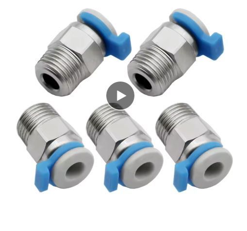

Francois211 Posté(e) Avril 17 Posté(e) Avril 17 J'espère que je suis au bon endroit. Quel est le filetage d'un connecteur pneumatique ?
fran6p Posté(e) Avril 17 Posté(e) Avril 17 (modifié) Ça dépend du matériel sur lequel on veut l'installer. Modifié (le) Avril 17 par fran6p 2
Brno Posté(e) Avril 17 Posté(e) Avril 17 En général, c'est du BSP, ou filetage gaz, dont les dimensions sont en pouce : diamètre 1/8 = 3.175mm diamètre 1/4 = 6.35mm diamètre 3/8 = 9.525mm
hyoti Posté(e) Avril 17 Posté(e) Avril 17 @Francois211 Ta question est bizarre ou manque de précision soit elle est générique et tu as des réponses dans les posts ci-dessus. D'un autre côté si c'est pour l'imprimante citée dans ton profil, avec une tête Sprite 300°C, il n'y a pas de pneufit. A priori sur ta photo ce serait du PC4 M10.
Francois211 Posté(e) Avril 17 Auteur Posté(e) Avril 17 (modifié) Il y a 4 heures, fran6p a dit : Ça dépend du matériel sur lequel on veut l'installer. C'est justement sur du matériel que je veux construire que je veux l'installer. J'ai besoin du pas de vis pour Fusion 360. Je veux refaire une distribution intelligente du filament sur ma CREALITY Ender-3 V3 Plus. Plusieurs options s'offrent à moi en m'inspirant de ce qui existe déjà. Mais c'est en faisant qu'on vérifie ce qui semble être une bonne idée. Et c'est pour ça que j'interviens ici car toute aide est la bienvenue. Ce pneumatique est celui qui existe sur toutes les imprimantes 3D. Je l'ai trouvé là : 5/10/15 pièces pièces d'imprimante 3D V6 connecteur rapide pneumatique raccord PC4 01 M10 pour Tube PTFE extrudeuse Bowden RepRap Hotend j-head - AliExpress 7 Merci. Modifié (le) Avril 17 par Francois211
Brno Posté(e) Avril 20 Posté(e) Avril 20 PC4 01 M10 M10 doit indiquer que le filetage est du type ISO, soit 10mm de diamètre pour un pas de 1,5mm. Ce n'est donc pas du BSP comme je l'avais suggéré plus haut un peu trop rapidement.
Francois211 Posté(e) Avril 21 Auteur Posté(e) Avril 21 La première réponse de @Brno me satisfait. Merci.
RFN_31 Posté(e) Avril 21 Posté(e) Avril 21 (modifié) Sauf que sa première réponse est erronée : il la corrige dans sa 2ème réponse Attention cependant car il existe des PC4 M10, PC4 M8 et aussi des PC4 M6... cela dépend de l'imprimante, d'où les questions des autres intervenants. Sur ta photo, ce sont bien des M10, mais les M6 et les M8 sont aussi assez courants (et moins encombrants). Si c'est pour ton montage d'alimentation de ton Ender 3 V3, tu peux choisir le modèle que tu veux, seul le filetage du support devra être conçu en conséquence. Si tu avais donné la finalité de ta question dès le départ, tu aurais eu la bonne réponse bien plus tôt. Modifié (le) Avril 21 par RFN_31 1
