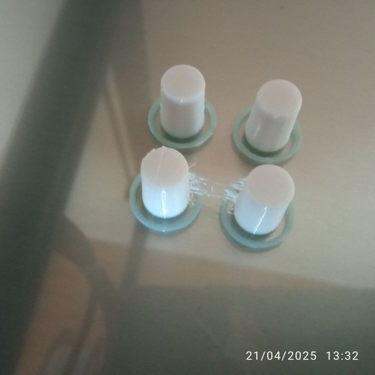

question quand meme j ai une anet a5.. je l ai reglée et ca m a sorti de bonnes impression
la elle est restée un bout de temps sans bosser et il semblerait qu elle perde ses parametres
y a t il un moyen de sauvegerder entre autre le bed level ?
merci (suis sous marlin)

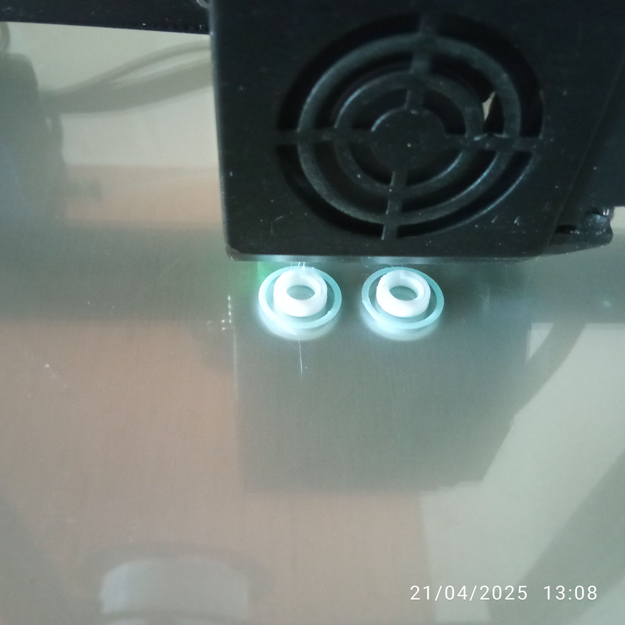

j ai aussi toujours un pb d impression quand je veux faire plusieurs pieces en meme temps..  j ai des paquets qui se deposent
j ai testé ma 1ere couche avec un carré de 10x10 en 0.2... c est propre....
c est toujours avec des fichiers chargés... se peut t il que le gcode produit par cura sur ces stl passent mal avec ma machine ?
avec le minow par exemple j ai des problemes avec une partie sur 2... il imprime le tour fait la partie 1
puis passe a l autre pour faire les rond et continuer mais pas dans la meme sequence que la 1ere...

pour verifier je viens de lancer 4 boutons de potards en meme temps de ma conception = pas de soucis
c est apparamment a chaque fois sur des fichiers chargés...

tiens voila l impression des boutons... c est toujours pas nickel... pbs de depots et de stringing... le petg n aide pas
truc quand meme curieux... ca imprime les pieces dans cet ordre
hg bg bd hd h=haut b=bas  j ai seulement du stringing entre la 1ere et la seconde... donc a priori pas un soucis de retractation...
de quoi ca pourrait venir ?
