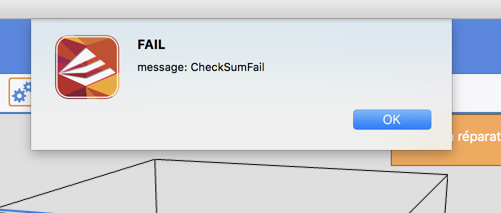

voila, depuis quelques temps lorsque j'effectue la transmission d'une impression, la barre de progression monte et elle s'arrête et je reçois un message d'erreur"CheckSumFail".
j'ai utilise une cartouche d'origine ça ne fonctionne pas et même avec une d'une autre marque.
je suis sous MacOSX. Que dois je faire?
pouvez vous m'aider?

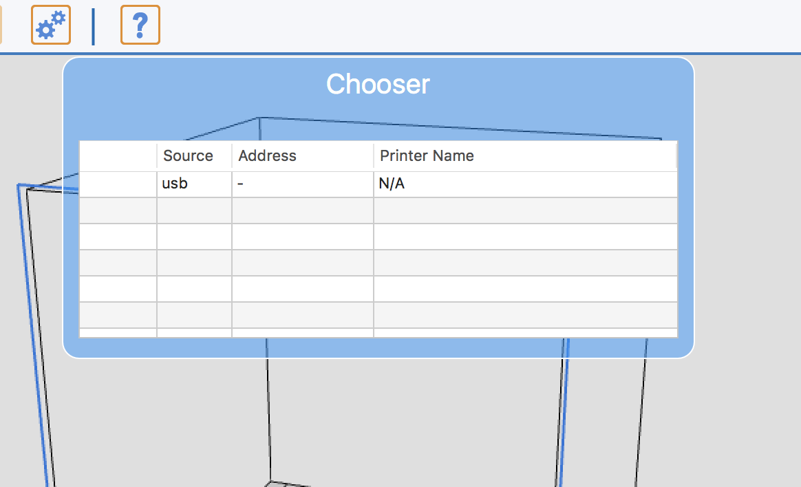

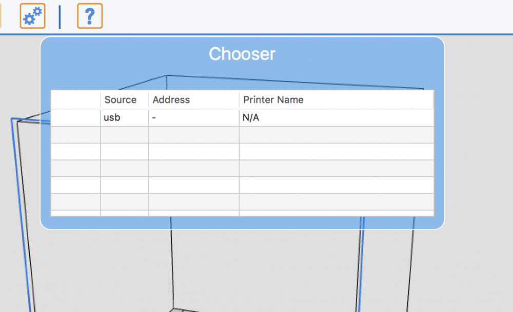

Bonjour. L'imprimante apparait-elle dans cette fenêtre?
On l'obtient en appuyant sur l'icône en damier.

cc oui j'ai ça qui apparait

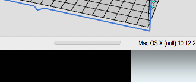

Quelle est la version de xyzware que vous utilisez?
Sur MacOs, la version 2.2.12 (2C2600) a été retirée ... ils sont revenu à la version 2.2.11. À voir de ce coté là, peut-être.
Il y a 3 heures, Laureole a dit :
cc moi j'ai xyzware 2.2.12 (2C2571)

non, c'est pas normal, elle devrais afficher une IP.

désolé j'ai mal écrit ma version.J'ai bien 2.2.11.
