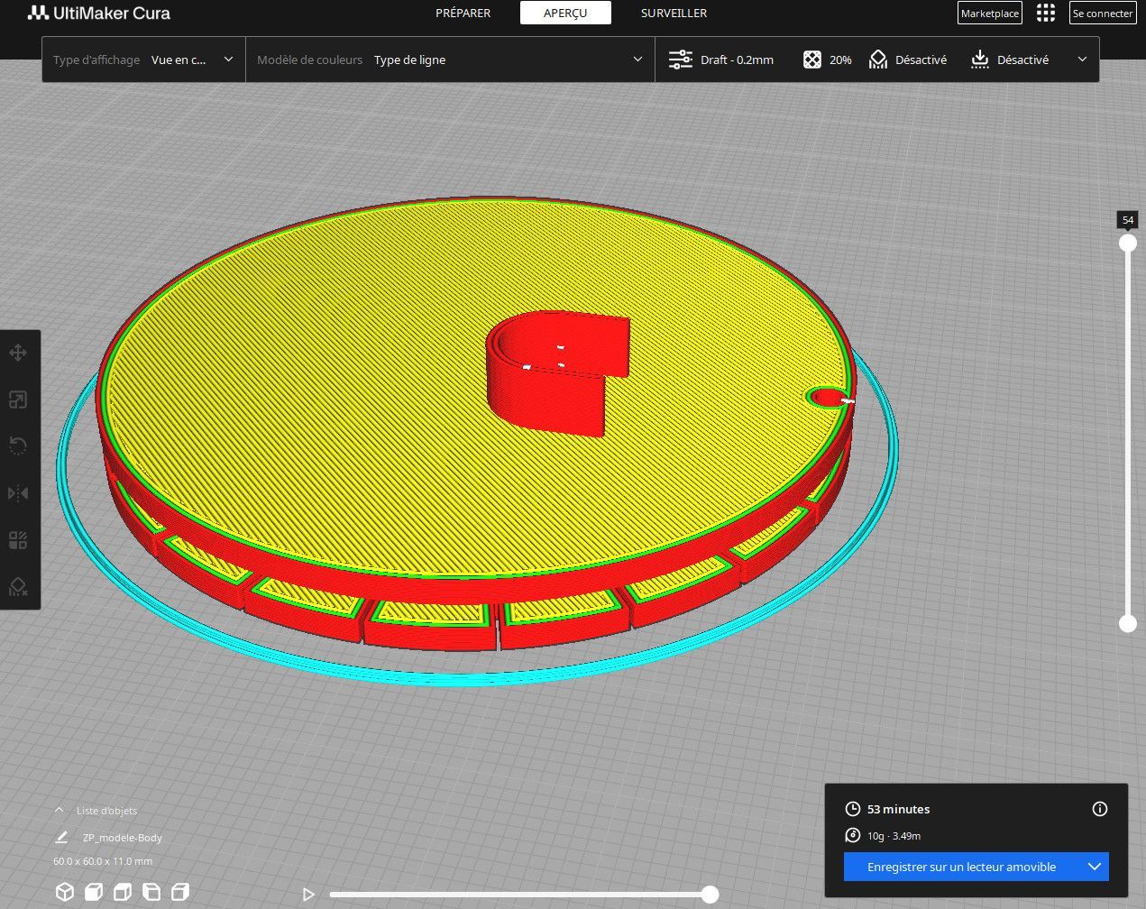

dans ma modelisation sous freecad j ai des fentes qui sont repetitives sur la premiere surface
hors dans le trancheur celle ci n aparaissent pas....
j ai l impression d une couche uniforme
help !!

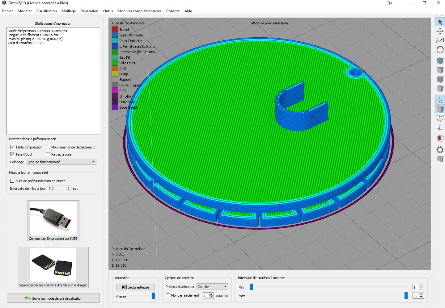

J'ai essayé sous S3D et PrusaSlicer, les fentes de 0.25 sont bien là.
Les deux tests en buse de 0.4.
Par contre il doit y avoir un truc pas casher dans ton fichier FreeCad, la dernière version a refusé le recalcule.

a la decoupe pas de fentes.... m etant pose la question a savoir si c etait pas un soucis de fentes impossible en 1ere couche j ai mis
dans le pad couper a travers tout donc normalement je devrais avoir les fentes au dessus nada ya rien
bon c est bien en rapport avec la buse... si je met en config une buse de 0.2 ca tranche et j ai bien mes vide de 0.25
par contre je doute pouvoir imprimer comme ca....
d ailleurs j ai la meme chose si je met des fentes de 0.1 avec la buse en 0.2....
ca construit qu une seule couche uniforme avec une paroi continue
en fait le soucis est qu il me construit la coque sans tenir compte des fentes
apparamment ca n est possible qu avec 0.4.... j ai essaye juste avec un pad de 2mm et une fente...
en dessous de 0.4 la coque ignore la fente
a 0.4 elle contourne celle ci en tranchant correctement.... peut etre une limite de cura

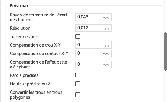

regarde dans Cura si tu as l'option "rayon de fermeture de l'écart des tranches" ?
Je suis quasiment certain d'avoir vu passer il y a quelques mois un sujet similaire au tiens, et ça se jouait sur un paramètre comme celui là qui, selon son réglage "corrige" ou pas les petits écarts.

sous S3D , et sous Cura , ça fonctionne...
cura.thumb.jpg.1721bd525ad18d350789aa0e0cc82400.jpgs3d.thumb.jpg.e63d0ac3eef483890a06bba3ac814709.jpg

@trotro merci cura me slice enfin les fentes
