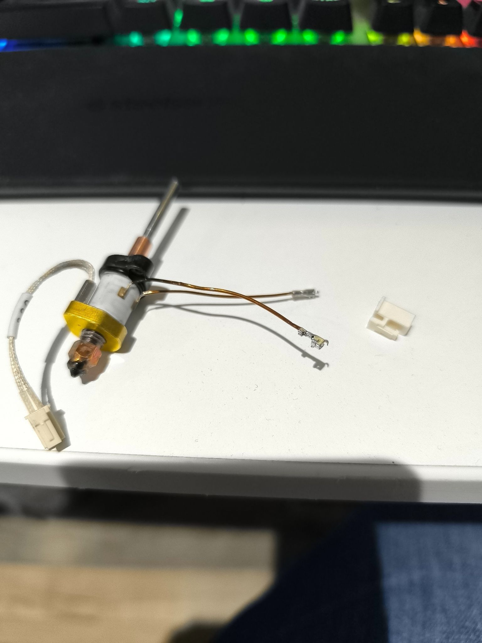

Arkalys Posté(e) Mai 9, 2025 Posté(e) Mai 9, 2025 Bonjour à tous, Je suis plutôt nouveau dans l'impression 3d, et j'ai (déjà) des problèmes. Suite à un bouchon dans la buse de ma K1c, j'ai voulu démonté celle-ci pour la déboucher . En suivant les préconisations de creality , je l'ai fais buse froide. En se faisant , j'ai arraché l'un des connecteurs du hotend. Et j'aurai voulu savoir, avant de rebrancher tout ça si ces fils avaient une polarité. Si oui, l'un de vous pour t il me l'indiquer? Merci Arkalys
JoOj Posté(e) Mai 9, 2025 Posté(e) Mai 9, 2025 (modifié) @BO105cbs a une K1C, il saura peut-être te guider A 99% sur le bloc de chauffe ils sont pas polarisés. Ce dernier faisant office de "résistance". Tout ce dont ce circuit a besoin, c'est que le courant passe dans la résistance (le corps de chauffe en céramique) pour dégager de la chaleur, peu importe la direction. Modifié (le) Mai 10, 2025 par JoOj
Arkalys Posté(e) Mai 10, 2025 Auteur Posté(e) Mai 10, 2025 Bonjour, Merci pour la réponse . Suite à celle-ci , j'ai sorti les sockets du connecteur,ré-serti les fils dedans. Bien sûr , en les extrayant, les languettes de maintien se sont cassées , donc au remontage, un point de colle pour les maintenir en place. Et bien sachez que la thermistance est polarisé , et un remontage à l'envers envoi une température négative à l'imprimante, qui s'arrête . Bien sûr , la colle à séchée , impossible de ressortir les sockets. Donc hotend a changer.... Et en rupture partout pour les officiels. A voir si je pars sur des non officiels ou si j'attends (celui là aura duré une semaine ,record à battre(

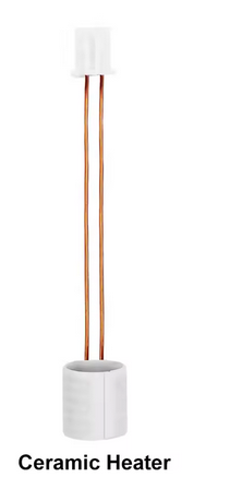

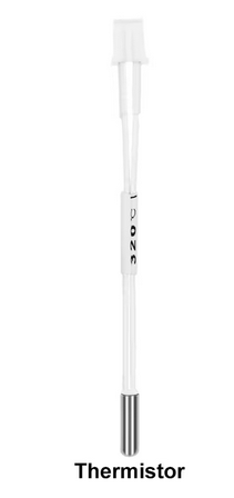

Arkalys Posté(e) Mai 10, 2025 Auteur Posté(e) Mai 10, 2025 Non, la thermistance, c'est les câbles cuivrés , les blancs, c'est la résistance . Et les connecteurs empêchent le montage à l'envers (enfin je crois, je vais regarder ça ). Ce qui est sûr , c'est que la prochaine fois, je démonterai le nozzle à chaud (contrairement à ce que dis creality ), ça m'évitera de devoir bourriner pour le sortir.

Arkalys Posté(e) Mai 10, 2025 Auteur Posté(e) Mai 10, 2025 Je viens de tester, tu ne peux pas monter le connecteur des fils cuivrés dans la prise des fils blancs, donc le câblage est OK. Par contre le bloc de chauffe est bien polarisé , et j'ai bien monté à l'envers les câbles dans le connecteur. Il est quand même dommage que la résine de protection de ses câbles ne permette pas de différencier la polarité . Plus qu'à attendre la nouvelle pièce ....

Arkalys Posté(e) Mai 10, 2025 Auteur Posté(e) Mai 10, 2025 il y a 15 minutes, JoOj a dit : Alors attend : suffirait que ma source soit pas bonne. Parce que en retournant le truc, ca semble assez peu probable que les fils du bloc de chauffe soient pas isolés. D'autant qu'on dirait qu'il y a un détrompeur sur chaque fiche ? Donc celle qui était pas cassée est forcément remise dans le bon sens? Est ce qu'il te semble possible de refaire juste le connecteur ? Ca doit pouvoir se trouver juste le connecteur nu ? Impossible de trouver la référence, même avec des outils de reconnaissance, cela me sort des connecteurs semblables, mais jamais 100% identiques. A croire que ce sont des connecteurs propriétaires (même si je n'y crois pas trop)
hyoti Posté(e) Mai 10, 2025 Posté(e) Mai 10, 2025 Il y a 2 heures, Arkalys a dit : , et un remontage à l'envers envoi une température négative à l'imprimante, qui s'arrête Si ta thermistance ou thermistor (le capteur de température) te remonte une température négative Cela indique que ton circuit est coupé, pour les CTN 100k résistance infinie. Si tu as un multimètre mesure la résistance de la sonde (celle avec les fils blancs) tu dois trouver autour de 100 kilo ohms à température ambiante. si tu trouves 0 court-circuit, l'infini fil coupé ... si jamais c'est une sonde PT100 ou 1000, je ne sais pas mais le type de sonde est indiquée dans le printer.cfg partie extrudeur @BO105cbs Si tu mesures la résistance de cylindre céramique chauffant (fil cuivre) tu devrais être autour de 10 Ohms (si tête 60W). Les prises avec détrompeur n'indiquent pas forcément une polarisation, par exemple en raison d'un système de verrouillage.
