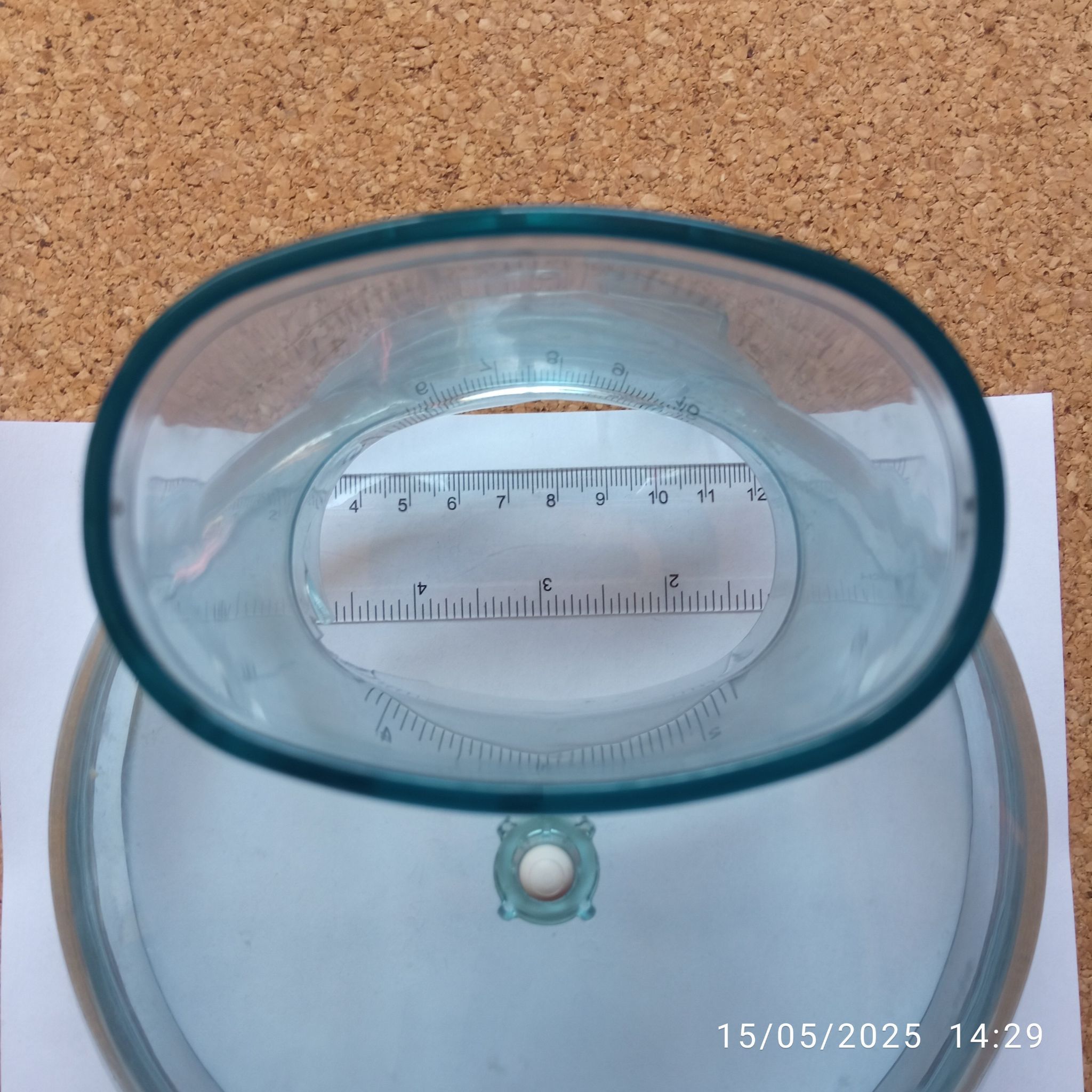

bonjour
je veux modeliser ceci
j ai donc importe mon image cote en fonction d un cm... place l image verticalement et horizontalement
pour faire la forme j ai donc trace beaucoups de traits de maniere a entourer la forme..
y a t il y moyen de n avoir plus que la forme complete sous 1 seul trait ? de plus en arondissant le tout de maniere a epouser parfaitement le dessin ?
bol.zip

bon j ai un soucis... c est pas le tout d avoir des solutions encore faut il comprendre comment les appliquer...
du coup donc:
nouveau projet
import de l image
remise aux cotes de 1cm et calage en xy
mon soucis: quand je demarre une esquisse celle ci ne respecte pas le calage donc la croix n est pas a l endroit de la croix definie par le plan
autre chose quand j utilise la bspline la forme est aproximative du a la photo... comment lisser celle ci de maniere a eviter les effet de suite de droites ?
apres comment je fais pour dupliquer l ensemble des splines afin de creer un rebord et une paroi vu que le bouchon est creux et a une bord ?

Une autre technique: tracer le contour du bord sur une feuille de papier (le mettre à l'envers et tracer autour) ou mesurer hauteur et largeur au pied à coulisse.
Pour tracer ce type de forme, utiliser les outils de courbes par 3 points ou mieux: Créer un arc d'ellipse (toujours dans le sketcher)
On peut tracer seulement 1/4 puis faire deux fonctions miroir (Fonction Symétriser dans le sketcher). On sélectionne la ligne, puis la ligne de symétrie.
C'est pour un robot de cuisine ? si oui, tu veux faire un bouchon de fermeture ou un pousseur ?
Modifié (le) par M3D
Attention si tu utilises la méthode de @M3D la 1ére courbe doit avoir des tangences verticale et horizontale aux extrémités.
Car quand tu vas faire les symétrie du auras des "pics" sinon.😷
Oui, exact.
Je viens de re-regarder et on peut aussi utiliser Créer une ellipse par son centre
En jouant avec les 6 poignées on arrive pratiquement au bords sans avoir des "pics"

ya un blem sur la mise a l echelle
je prend 1 mm sur la regle et met 1mm ben l image n est pas aux cotes de l objet qui fait 82 x 55 mm
la forme de la partie poussoir est bien plus grande.... je pige pas... si une distance entre 2 points est réfencée 1 mm l image devrait se mettre
au rapport... ok nota ne pas utiliser de photo mais essayer de reporter la forme en tracant autours au crayon... l apn engendre des erreurs
ok j y suis a peu pres arrive avec bspline...
comment puis je transformer ma forme en 1 seule ligne de maniere a la dupliquer avec de cotes différentes ?
en gros je voudrais ne pas reproduire point a point et utiliser la forme de base pour la reduire afin de faire la paroi et l augmenter afin de faire le rebord
Modifié (le) par louloudu22
ok je donne la solution pour ceux qui en aurait besoin et ce grace aux intervenants...
1 la photo a eviter car celle ci par les deformations de perspective entre la partie a realiser et la regle...
2 la solution concistait en une bspline a 3 points en realisant le 1/4 haut gauche...les 2 extreme etant relie sur des lignes de supports a la cote
3 repliquer le 1/4 sur les 3 autres cotés en utilisant la symetrie
4 repliquer la bspline realisee par la copy carbone sur une autre esquisse en la mettant a la taillle
MERCI A TOUS

Dans ce genre de problème j'effectue un scan à plat de la pièce, si nécessaire plusieurs faces.
Ca marche très bien et il n'y a pas de déformation.
Modifié (le) par Funboard29
Oui, le scanner à plat est excellent et ne déforme pas. 👍
💡 Autre astuce: une fois l'image scannée, passer au besoin par un logiciel de traitement d'image (ex: Irfanview) et inverser (négatif) et aussi affaiblir le contraste: ça rend le tracé au sketcher plus visible. (ça dépend aussi si on travaille en standard ou contraste inversé)
