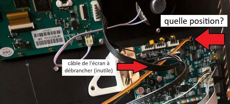

J'ai récupéré une imprimante crealityCr10s Pro V2 ou v1 transformée ?Je vois des câbles non connectés quelqu un pourrait il me dira à quoi ils servent ou servaient car la personne qui s'en servait devait faire des modifs et moi comme je débute ...J'ai réussi à me connecter avec le sonic pad mais pas réussi la mise au point automatique
photos des câbles  merci cordialement

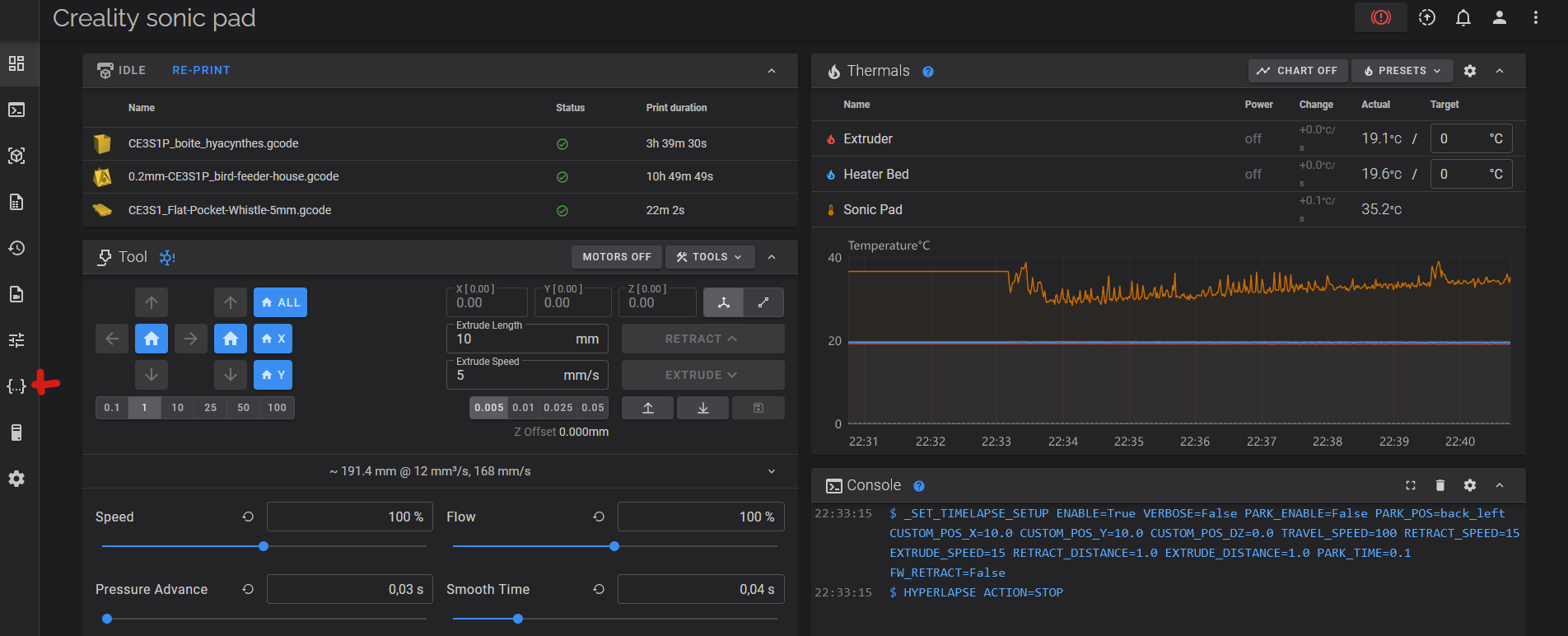

Sur le sonicPad tu as une console regarde dans les menus,
dans cette dernière, tu tapes M401 la tige de la sonde BLtouch ou CR devrait descendre,
 un M402 dans la console relèvera la tige.  (si la tige sort bien, n'oublie le M402 pour la remonter avant de faire autre chose)

fait la command
  • BLTOUCH_DEBUG COMMAND=reset
  •  BLTOUCH_DEBUG COMMAND=pin_down
  • : BLTOUCH_DEBUG COMMAND=pin_up
  • ça c'est mis à clignoter en rouge
  • la position du cable 1 er à droite
  • Merci beaucoup !

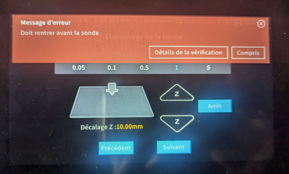

Ensuite pas la calibration voir photo
Merci encore pour votre aide à tous !

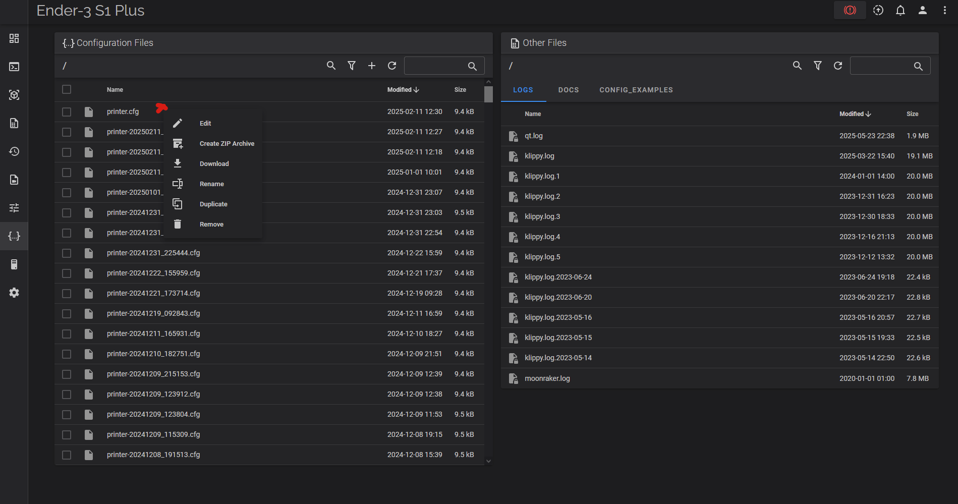

printer.cfg je ne sais pas comment faire ?,?

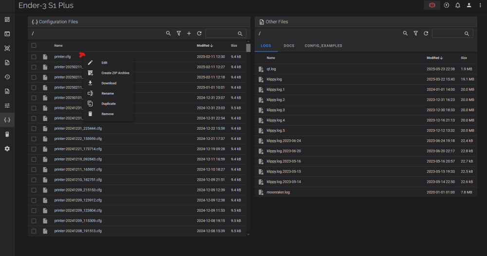

Pour le printer.cfg :
Le mieux est de connecter ton SonicPad à un ordinateur PC ou Mac.
Sur le sonicpad
Tu vas sur "configurer" > "paramètres réseaux"
Réseau sans fil ou réseau câblé
Si réseau Wifi, il faut rentrer la clef de ton réseau
si Ethernet (dans mon cas PC et sonicPad sur un même switch reliè à la box)
Une fois connecté par l'un ou l'autre, tu relèves l'adresse IP attribuée au SonicPAD  type 192.168.1.xx (peut varier selon ton FAI ou routeur)
Sur le "PC" tu ouvres le navigateur et tu mets l'adresse IP du SonicPAD comme suis
IP/#/  exemple 192.168.1.xx/#/
tu auras ceci
Comme tu seras en HTTP et non en HTTPS tu auras peut-être un message d'alerte de ton navigateur, tu passes outre.
En cliquant sur les icônes sur la gauche "les parenthèses" (croix rouge) tu auras.
Clic "droit  sur PC" sur printer.cfg et download
et ensuite tu peux explorer l'ensemble de l'interface web et les menus, tu peux tout faire à partir de là.
Tu récupères le printer.cfg, pour le mettre dans un post sur le forum si il ne passe pas tu le renommes printer.cfg.txt ou
l'extension.zip

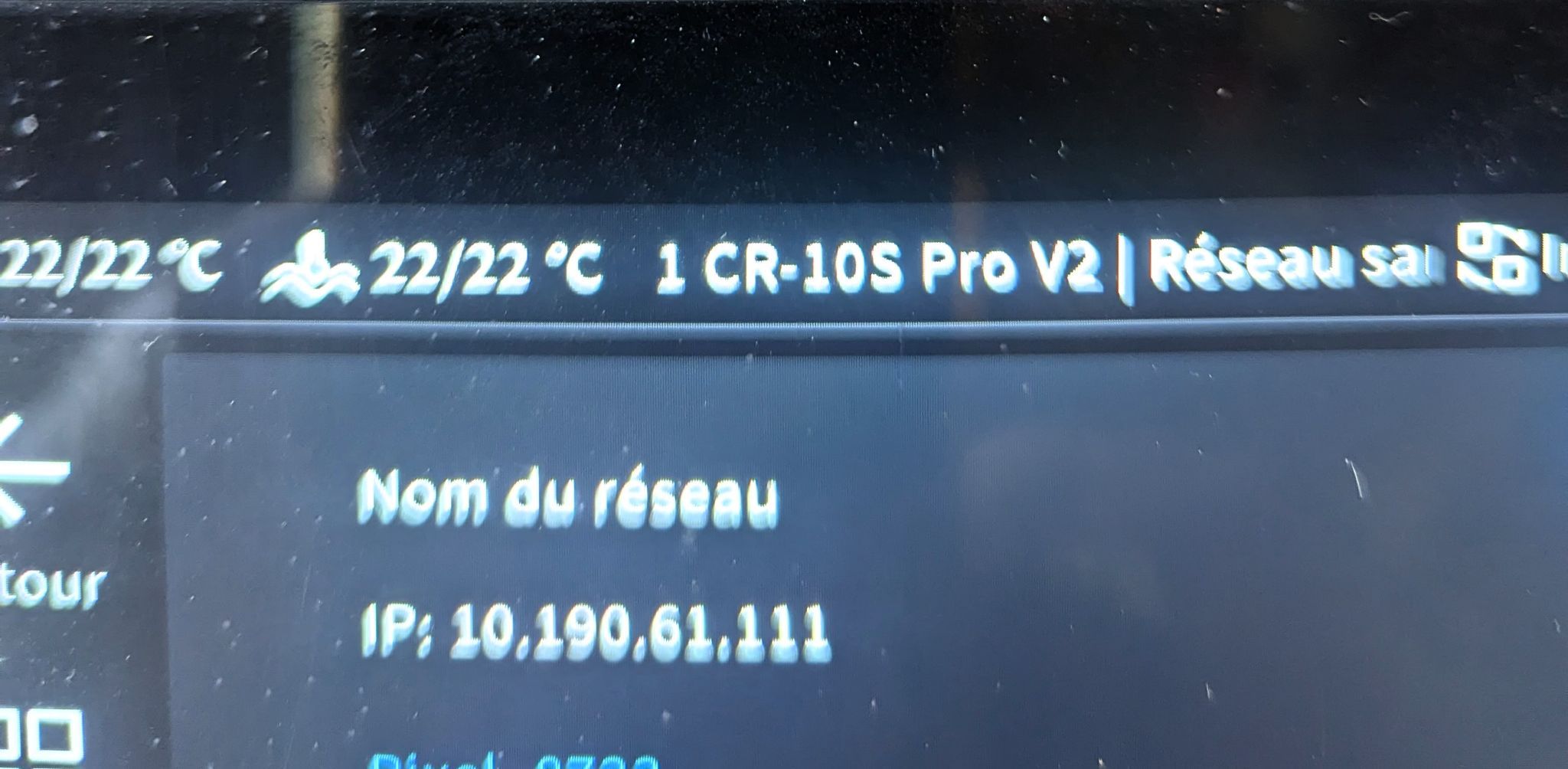

Je ne sais pas quel adresse faut mettre IP/#/10.190.61.111.xx/#/    ??
super merci je suis tellement néophyte que c'est un calvaire de me renseigner !
cela dit, le début de l'adresse est surprenant 🤨. Si tu as une box de ton fournisseur internet, est-ce que le sonic pad apparait dans la liste du matériel connecté?

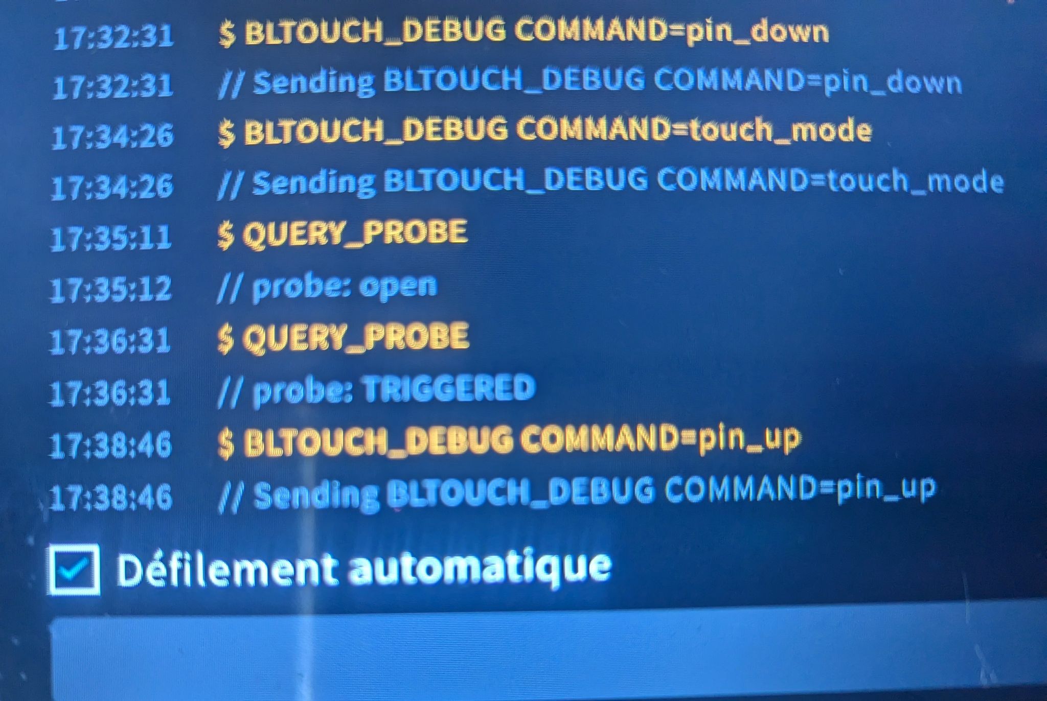

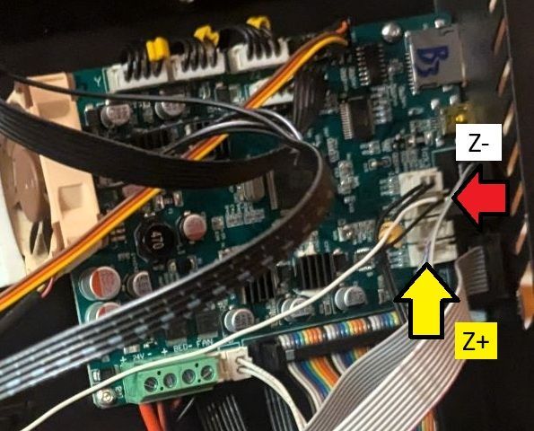

On peut voir dans ton fichier printer.cfg, que le signal retour du BLtouch est censé être sur le port Z+ (sensor_pin: ^PD2) alors qu'il me semble qu'il est branché sur Z-:
Citation
Une fois que tu auras déplacé le câble sur Z+, tu pourras tester le fonctionnement du BLtouch en suivant la procédure de la doc de Klipper depuis la console:
Citation
... Si tout ce qui précède semble bon, il est temps de tester que la broche de contrôle fonctionne correctement. Exécutez d'abord BLTOUCH_DEBUG COMMAND=pin_down dans votre terminal d'imprimante. Vérifiez que le pointeau se déplace vers le bas et que la LED rouge de la sonde s'éteint. Si ce n'est pas le cas, vérifiez à nouveau votre câblage et votre configuration. Ensuite, lancez une commande BLTOUCH_DEBUG COMMAND=pin_up, vérifiez que le pointeau se rétracte et que la lumière rouge s'allume à nouveau. Si elle clignote, il y a un problème.
L'étape suivante consiste à confirmer que la tige du capteur fonctionne correctement. Exécutez BLTOUCH_DEBUG COMMAND=pin_down, vérifiez que le pointeau se déplace vers le bas, exécutez BLTOUCH_DEBUG COMMAND=touch_mode, exécutez QUERY_PROBE, et vérifiez que la commande rapporte "probe : open". Ensuite, tout en poussant légèrement le pointeau vers le haut avec l'ongle de votre doigt, exécutez à nouveau QUERY_PROBE. Vérifiez que la commande rapporte "probe : TRIGGERED". Si l'une ou l'autre des requêtes ne donne pas le bon message, cela indique généralement un câblage ou une configuration incorrecte (certains clones peuvent nécessiter une manipulation spéciale). A la fin de ce test, exécutez BLTOUCH_DEBUG COMMAND=pin_up et vérifiez que le pointeau se déplace vers le haut.

j'ai déplacé le câble sur Z+
les test sont bons mais la machine refuse toujours l étalonnage ?
Donc il n'est pas en anomalie !
le home se passe bien ? X, Y et le Z avec le BLtouch ?
