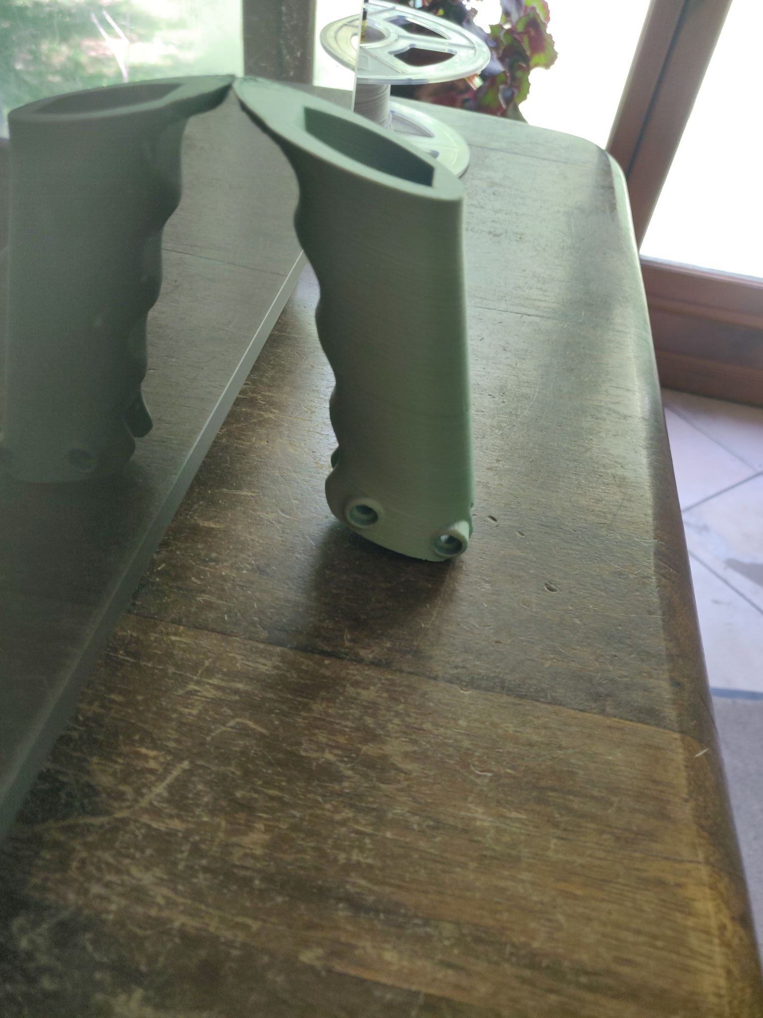

hyoti Posté(e) Mai 29 Posté(e) Mai 29 Ce n'est pas le .stl qui est en cause. (à partir du STL du premier .zip Fait avec un fond de filament sur la K2 plus en 0.16mm (support arborescent) Crealityprint 1h30 1

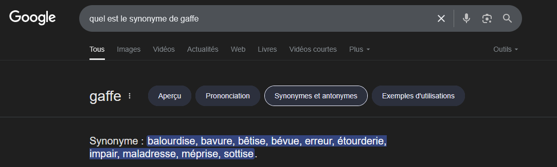

Phil 83 Posté(e) Mai 29 Auteur Posté(e) Mai 29 Quel est le synonyme de gaffe Synonyme : balourdise, bavure,gaufre, bêtise, bévue, erreur, étourderie, impair, maladresse, méprise, sottise. 1

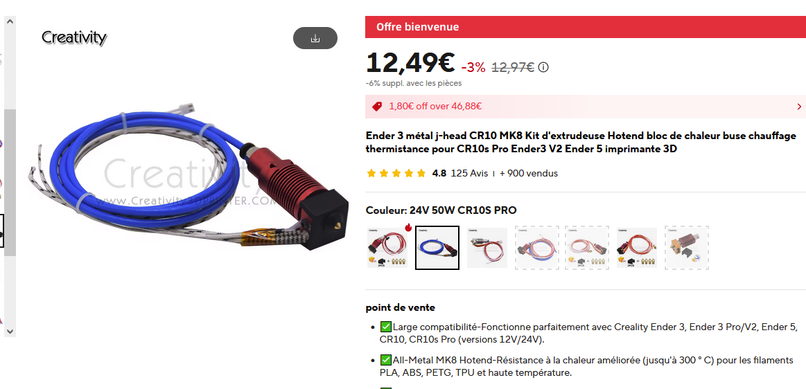

Phil 83 Posté(e) Mai 30 Auteur Posté(e) Mai 30 Bonjour Si ma pièce doit être en PETG plastic Filling 100% vous pensez que je dois avoir une buse acier et en combien de mm ? J'ai commandé ça https://fr.aliexpress.com/item/1005004387601353.html?gatewayAdapt=glo2fra Ou ça serait mieux avec ça : https://fr.aliexpress.com/item/1005009075398123.html?aem_p4p_detail=202505300242491783202600236380000227595&algo_exp_id=adad1374-5a60-4857-a854-f3a9de016954-25&pdp_ext_f={"order"%3A"-1"%2C"eval"%3A"1"}&pdp_npi=4%40dis!EUR!24.99!17.49!!!27.72!19.40!%40210384cc17485981691215642e02a3!12000047825884414!sea!FR!711017782!X&curPageLogUid=nNJgIXr9klCj&utparam-url=scene%3Asearch|query_from%3A&search_p4p_id=202505300242491783202600236380000227595_7 Merci Cordialement
pommeverte Posté(e) Mai 30 Posté(e) Mai 30 (modifié) Salut, Il y a 22 heures, Phil 83 a dit : Çà c'est utile : https://www.thingiverse.com/thing:4140659 tu peux le tenter. Ça te permet de passer en extrusion directe. Dans ce cas, il faudra penser à réduire les paramètres de rétraction (distance 1mm à 25mm/s) et imprimer moins vite (accélération plus faible) puisque le chariot X sera plus lourd il y a une heure, Phil 83 a dit : Ou ça serait mieux avec ça Si le tube coupe-chaleur / heatbreak bimétal est de qualité, oui, sinon, tu vas galérer à imprimer du PLA (gros risques de bouchage). Sinon, pour le long bloc de chauffe, c'est utile si tu veux faire le championnat du monde de vitesse d'impression Modifié (le) Mai 30 par pommeverte
hyoti Posté(e) Mai 30 Posté(e) Mai 30 (modifié) Il y a 2 heures, Phil 83 a dit : J'ai commandé ça https://fr.aliexpress.com/item/1005004387601353.html?gatewayAdapt=glo2fra Tu as pris quelle couleur ? Tu es bien en 24 Volts. ? Pour ta proposition V6 Je ne pense pas que la fixation du radiateur sur la platine soit compatible, sauf à trouver des adaptateurs à imprimer. Modifié (le) Mai 30 par hyoti ajout
Phil 83 Posté(e) Mai 30 Auteur Posté(e) Mai 30 Pris la bleu ?! comment je sais si je suis en 24 ? sur le ventilo c'est marqué 24 v
hyoti Posté(e) Mai 30 Posté(e) Mai 30 il y a 30 minutes, Phil 83 a dit : sur le ventilo c'est marqué 24 v Sur le tien, alors c'est tout bon.
Phil 83 Posté(e) Mai 30 Auteur Posté(e) Mai 30 et avec ça je peux amélioré ou c'est pas la peine ? https://fr.aliexpress.com/item/1005005611225818.html?isdl=y&aff_fsk=_oD4bq9e&src=Connexity&aff_platform=aff_feeds&aff_short_key=_oD4bq9e&pdp_npi=4%40dis!EUR!31.49!25.19!!!!!%40!12000033744568694!afff!!!&cn=318473&gad_source=1&gad_campaignid=21155804615 Merci
hyoti Posté(e) Mai 30 Posté(e) Mai 30 Oui tu pourras passer en direct drive, faire du TPU mais plus de poids sur l'axe X quitte à diminuer les accélérations. Il faudra une rallonge ou un câble plus long pour le moteur.
